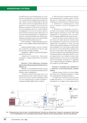

                                                                         Санитарная вода
                                                                                                   Комнатный
                                                                                                   термостат
                 Блок
               управления
                                                                                                 Насос-усилитель
                                                                                                 Температурный
               Наружный блок                                                                       датчик
                                                                  Температурный датчик
                                                                  Расширительный бак
                                                                  Предохранительный клапан
                                                                             Накопительный бак
                                                           От водопровода
          Рис. 1.  Функциональная схема системы, в которой моноблочный тепловой насос обеспечивает отопление и производство горячей воды
               за счет аккумулирующего тепла. Трехходовой клапан управляет работой системы, отдавая приоритет горячему водоснабжению
