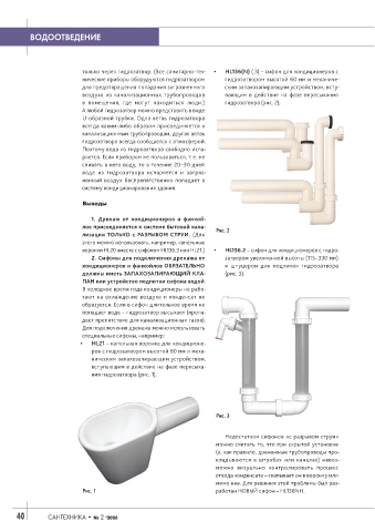

                           Выводы
                             1.  Дренаж  от  кондиционеров  и  фанкой-
                           лов присоединяется к системе бытовой кана-  Рис. 2
                           лизации  ТОЛЬКО  с РАЗРЫВОМ СТРУИ. (Для
                          этого можно использовать, например, капельные
                           воронки HL20 вместе с сифоном HL136.3 или HL21.)  •   HL136.2 – сифон для кондиционеров с гидро-
                             2. Сифоны для подключения дренажа от      затвором увеличенной высоты (115–330 мм)
                           кондиционеров и фанкойлов ОБЯЗАТЕЛЬНО       и штуцером для подпитки гидрозатвора
                           должны иметь ЗАПАХОЗАПИРАЮЩИЙ КЛА-          (рис. 3).
                           ПАН или устройство подпитки сифона водой.
                           В холодное время года кондиционеры не рабо-
                          тают на охлаждение воздуха и конденсат не
                          образуется. Если в сифон длительное время не
                           попадает вода – гидрозатвор высыхает (пропа-
                          дает препятствие для канализационных газов).
                           Для подключения дренажа можно использовать
                          специальные сифоны, например:
                          •   HL21 – капельная воронка для кондиционе-
                             ров с гидрозатвором высотой 60 мм и меха-
                             ническим запахозапирающим устройством,
                             вступающим в действие на фазе пересыха-
                             ния гидрозатвора (рис. 1);
                                                                    Рис. 3
                                                                       Недостатком сифонов «с разрывом струи»
                                                                    можно считать то, что при скрытой установке
                                                                    (а, как правило, дренажные трубопроводы про-
                                                                    кладываются  в  штробах  или  каналах)  невоз-
                                                                    можно визуально контролировать процесс
                                                                    отвода конденсата – скапывает он в воронку или
                                                                    мимо нее. Для решения этой проблемы был раз-
                           Рис. 1                                   работан НОВЫЙ сифон – HL138NH.
