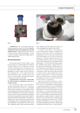

            Рис. 4                                    Рис. 5
               HL138NH (рис. 4) – встроенный сифон для   HL20. Думаю, достаточно один раз увидеть, от
            кондиционеров для скрытого монтажа, обеспе-  чего мы призываем вас защитить самих себя.
            чивающий гигиенические требования как при    В системах вентиляции, используемых в
            разрыве струи (с гидрозатвором высотой 60 мм   жилых и общественных зданиях и сооружениях,
            и механическим запахозапирающим устрой-   основным элементом является центральный
            ством, вступающим в действие на фазе пересы-  кондиционер. Он в большинстве случаев имеет
            хания гидрозатвора).                      напольное исполнение, и отвести из-под него
                                                      конденсат с помощью сифона невозможно. По-
            Функционирование                          этому вода сливается на пол, а в полу устанавли-
                                                      вается трап, подключенный к бытовой системе
               Встроенный сифон  HL138NH имеет специ-  канализации – это классический «разрыв струи».
            альный адаптер, устанавливаемый во входном   Но проблема пересыхания гидрозатвора оста-
            патрубке сифона. За счет увеличения сечения   ется актуальной! Например, в 2003 году в Гон-
            конденсатопровода внутри адаптера достига-  конге распространение вируса атипичной пнев-
            ется свободное падение капель воды, при этом   монии, как установила специальная комиссия,
            формируется разрыв струи внутри гигиениче-  происходило через сантехнический трап одной
            ского адаптера (H = 40 мм). Далее вода (кон-  из  квартир  жилого  дома.  Гидрозатвор  трапа
            денсат) проходит через съемную кассету, гер-  пересох, и вирус вместе с загрязненным возду-
            метично соединенную с корпусом при помощи   хом из канализации попал в жилые помещения
            эластичных уплотнительных муфт.           этой квартиры, а через вытяжную вентиляцию

               Все написанное выше о подключении к    вать трапы с так называемым СУХИМ сифоном,
            системе канализации дренажа от кондицио-  т. е. даже в пересохшем состоянии СУХОЙ сифон
            неров в полной мере относится и к установкам   надежно запирает канализационные газы в тру-
            очистки воды. Например, в инструкции по мон-  бопроводах, не позволяя им попадать в жилые
            тажу американской бытовой установки (пятисту-  помещения и в систему вентиляции здания.
            пенчатого фильтра) по очистке воды с обратным   Трапы с СУХИМ сифоном могут иметь либо гори-
            осмосом «Атолл» показано подключение дренаж-  зонтальный, либо вертикальный выпуск, разные
            ной трубки посредством специального хомута к   виды решеток, разные габариты, пропускную
            патрубку сифона кухонной мойки. Разобранный   способность (от 0,45 до 0,8 л/с). Наиболее инте-
            сифон после года эксплуатации данного филь-  ресным, на наш взгляд, является трап c СУХИМ
            тра приведен на рис. 5. Необходимо отметить, что   сифоном HL90Prblue. Этот трап с горизонталь-
            сброс дренажа в канализацию был нами выпол-  ным выпуском диаметром 40/50 мм имеет самую
            нен с «разрывом струи» через капельную воронку   маленькую монтажную высоту – всего 69 мм! 
