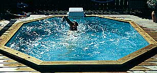

Наиболее дешевым вариантом является такой, когда строительство длится недолго, а трудоемкость небольшая. В этой связи хочется отметить деревянные бассейны шведской фирмы "Folkpool", преимуществом которых является, с одной стороны, надежность и долговечность, а с другой - легкость и простота сборки. Их установка не требует бетонирования дна и стенок котлована. Вокруг стенок бассейна в котлован просто засыпается дренажный материал - щебенка. Далее монтируется сам бассейн. В качестве дна используется хорошо утрамбованный песок. Стенки сделаны из обработанного по специальной технологии дерева. Такая конструкция очень надежна. Она выдерживает "напор" со стороны почвы, когда в бассейне нет воды, и не портится от зимних холодов.
Внутри бассейна находится водонепроницаемое покрытие, выполненное из специального ПВХ-материала. Это покрытие красиво, гигиенично и прочно. Синий цвет покрытия придает воде кристаллический вид.

Этапы монтажа:
  1. Перед сборкой бассейна грунт, являющийся дном, выравнивается и уплотняется.
  2. Стеновые панели монтируются в единый каркас.
  3. При частичном заглублении в землю производится засыпка по периметру.
  4. Выравнивается дно.
  5. Укладывается пленка бассейна.
  6. Бассейн на террасе!
