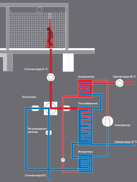

Система утилизации тепла сточных вод.
Для подогрева циркуляционной воды в бассейне используются тепловые насосы и противоточный теплообменник, рекуперирующий тепло сточных вод, отводимых от душевых бассейна.
