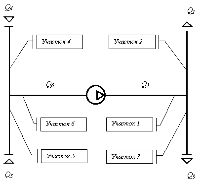

Рассмотрим алгоритм составления математической модели системы вентиляции воздуха на примере расчетной схемы представленной на рис. 2.
Пример расчетной схемы системы вентиляции воздуха
Пример расчетной схемы системы вентиляции воздуха.
Данная схема состоит из шести участков, то есть n = 6. И имеет на стороне нагнетания и всасывания по две воздушных линии, то есть kH=2 и kВ=2. В этом случае общее число воздушных линий k=kH+kВ=2+2=4.
На стороне нагнетания находятся линии 1 и 2. Линия 1 состоит из участков 2 и 1, а линия 2 - из участков 3 и 1. На стороне всасывания находятся линии 3 и 4. Линия 3 состоит из участков 4 и 6, а линия 4 - из участков 5 и 6. Число внешних узлов схемы равно 4, а число внутренних узлов равно 2.

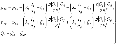

и заметим что, в том случае, если воздух забирается из объемов и поступает в объемы с атмосферным давлением, то величины
p2 = p3 = p4 = p5 = pa=0.

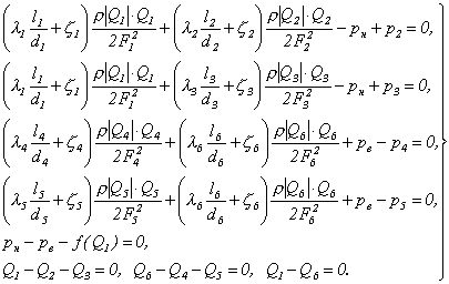

Таким образом, математическая модель, описывающая движение воздуха в исследуемой системе, может быть записана в виде следующей системы нелинейных алгебраических уравнений
математическая модель движения воздуха (10)
Данная система состоит из восьми уравнений и содержит восемь неизвестных Q1, Q2, Q3, Q4, Q5, Q6, pH, pB и, следовательно, может быть решена относительно этих неизвестных.

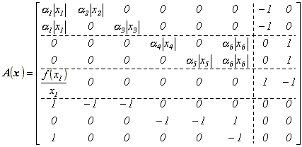

А теперь попробуем записать систему нелинейных уравнений (10) в матричной форме. Количество строк этой матрицы будет равно количеству уравнений системы (10) и опре со стороны нагнетания вентилятора. Следующие kB строк - со стороны всасывания. Затем строка, с номером kH+kB+1, которая содержит аэродинамическую характеристику вентилятора. На этом, та часть системы уравнений, которая содержит уравнения движения воздуха, заканчивается. А следующие m+1 строк отражают уравнения расходов воздуха. В качестве столбцов этой матрицы будем подразумевать номера участков схемы, при этом 1«i«n+2. Два последних столбца служат для соединения между собой нагнетательной и всасывающей частей схемы.
 (12)
Обозначим векторы неизвестных и правых частей размерности в выражении (12) как
 (13)
Тогда матрица соединений A(x)
 (14)

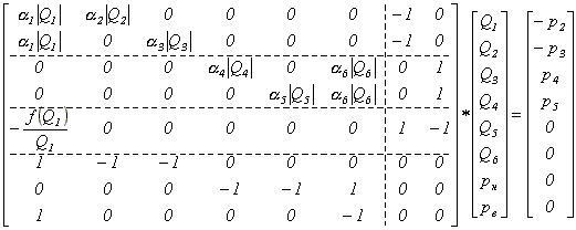

С учетом обозначений (13) и (14) система уравнений (12) может быть записана в более компактной векторной форме:
 (15)
Следует иметь в виду, что, несмотря на матричную форму записи, система уравнений (15) существенно нелинейна. Это, связано хотя бы с тем, что потери давления воздуха по длине и в местных сопротивлениях воздуховодов могут иметь квадратичный характер. Более того, аэродинамические характеристики многих элементов, таких как вентиляторы, фильтры и т. п., задаются вообще не аналитическим способом. Поэтому, на самом деле, приходиться решать систему нелинейных уравнений. Для этого система уравнений (15) преобразуется к виду:

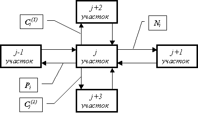

Рассмотренный выше алгоритм может быть полностью автоматизирован, если при формировании схемы в качестве ее элементов использовать структуры представления данных в форме дерева. На рис.3 представлена часть древовидной схемы, на которой изображен j-й участок в сочетании с другими соседними участками. Каждый j-й участок воздуховода имеет указатель на родительский (предыдущий) участок Pj и может иметь указатели на следующий участок Nj и на два дочерних участка Cj(1), Cj(2).
Структурное представление данных в форме дерева
Рисунок  3.
Структурное представление данных в форме дерева.
Для автоматизированной обработки данных, содержащихся в подобных структурах, удобнее всего применять рекурсивные процедуры и функции, так как не существует однозначно определенных простых способов, позволяющих осуществлять обход элементов этого дерева самым кратчайшим и рациональным способом.
