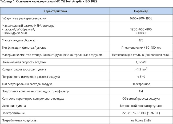

В соответствии со стандартом ГОСТ Р ИСО 29463-4-2024 (Приложение А), испытания проводятся путем продувки горизонтально установленного фильтра полидисперсным аэрозолем. Для обеспечения корректных результатов испытательная установка должна выполнять три ключевых условия:
  1. обеспечивать герметичность крепления фильтра;
  2. формировать равномерный воздушный поток через его выходное сечение с номинальной скоростью, близкой к 1,3 см/с;
  3. создавать концентрацию аэрозоля тумана более 1,5 г/м3. В случае, когда образуются дефекты фильтрующего материала, клеевых соедине-ний или уплотнений, аэрозоль проникает через фильтр, образуя видимую струю в камере с темным фоном, которая фиксируется визуально оператором.

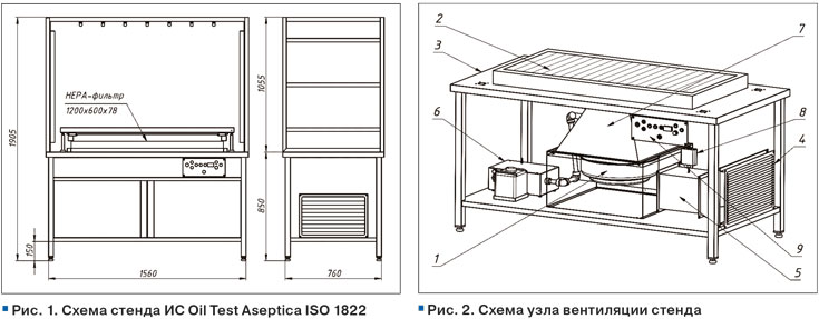

Разработка испытательного стенда осуществлялась на основе технического задания и принципиальной схемы, сформированных на предыдущем этапе работы [1]. В результате проведенной работы был сконструирован стенд для испытания НЕРА-фильтров на струйку дыма (рис. 1), предназначенный для проверки плоского, W-образного и цилиндрического фильтра на утечку.
Для фиксации тестируемого фильтра рабочая зона стенда оснащена пневмоцилиндрами (скрыты в подстолье) для автоматического подъема и опускания прижимной рамы. Стенд имеет верхнее и боковое освещение, позволяющее подобрать оптимальное освещение для каждого типа фильтров на наличие струйки дыма на черном фоне.
На рис. 2 изображена схема узла вентиляции: вентилятор (1) обеспечивает поток воздуха, проходящий через тестируемый фильтр (2), расположенный под центральным отверстием столешницы (3). Воздух поступает через вентиляционную решетку (4) с встроенным в ней предфильтром класса G4. Далее воздух проходит через вентиляционные переходы и воздуховод (5), после чего поток тумана от генератора (6) смешивается с воздухом в камере смешения (7) и попадает в рабочую область под фильтром. Расход воздуха измеряется при помощи термоанемометра (8), введенного в трубопровод и расположенного после вентиляционной решетки (4). Индикатор скорости потока выведен на панель управления (9). Изменение расхода воздуха производится частотным преобразователем вентилятора на панели управления (9).
Заключение
В результате проведенной работы на основании метода обратного инжиниринга и анализа потребностей рынка был разработан и изготовлен испытательный стенд для проверки плоских, W-образных и цилиндрических НЕРА-фильтров. Сформулированы дальнейшие задачи по совершенствованию дальнейшего развития:
