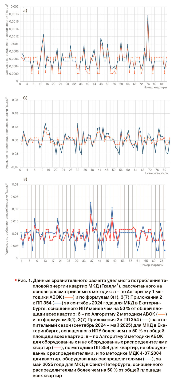

Результаты сравнительных расчетов по алгоритмам и формулам методик АВОК, ПП 354 и МДК, выполненных с использованием инструментов программного комплекса на основе реальных показаний СИУ в МКД, расположенных в Екатеринбурге и Санкт-Петербурге, представлены на рис. 1.
Выводы по данным рис. 1
При расчете по Алгоритмам 2 и 3 Методики АВОК расчетное удельное потребление необорудованных квартир (или квартир, по которым отсутствуют показания СИУ) выше, чем по результатам расчета по ПП 354, т. к. в методике АВОК для расчета необорудованных квартир применен статистический коэффициент 1,15. За счет этого снижено расчетное потребление оборудованных квартир, что обеспечивает справедливый уровень платежей, который мотивирует жителей к применению СИУ и своевременной передаче показаний.
Снижение расчетного потребления оборудованных квартир по Алгоритму 1 (рис. 1а) также происходит за счет более адекватного вычисления ОДН (потребление в МОП). Однако невозможность применения в Алгоритме 1 соответствующих корректирующих коэффициентов не позволяет адресно скорректировать показания «охлажденных» квартир, которые частично отапливаются за счет соседних квартир.
Нижние точки на графиках расчета по методике ПП 354 (синяя линия) (рис. 1б и 1в), соответствующие «охлажденным» квартирам (с нулевыми и очень низкими показаниями), существенно подняты на графиках расчета по Алгоритмам 2 и 3 методики АВОК (оранжевые линии) за счет применения корректирующего коэффициента минимального допустимого порога снижения температуры воздуха в помещениях квартир, соответствующего санитарной норме 15 °С. За счет этого происходит дополнительное заметное снижение платежей квартир с высокими показаниями, которые по факту «отапливают» соседние «охлажденные» квартиры. Это является методическим решением проблемы перетоков теплоты через внутренние ограждения квартир.
В Алгоритме 3 методики АВОК с целью снижения общей погрешности расчета более точно, чем в МДК, рассчитываются нерегулируемые затраты доли потребления в МОП в соответствии с их площадью, пониженной проектной температурой и долей нерегулируемой теплоотдачи стояков.
