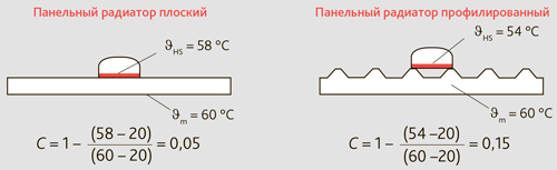

Рисунок 1. Зависимость величины С от степени контакта задней стенки распределителя с поверхностью радиатора |

Коэффициент Кс дает поправку на степень термического контакта датчика температуры распределителя с теплоносителем внутри отопительного прибора. Он определяется путем лабораторных измерений как отношение температурного напора отопительного прибора, т.е. разности температур между средней температурой теплоносителя и воздухом в помещении, к разности температур между датчиком распределителя и воздухом в помещении с учетом экспоненты распределителя
Кс = RB/RR = (ϑm – ϑL)n/(ϑHS – ϑL)n,
где ϑm – средняя температура теплоносителя в радиаторе, 0С;
ϑL – нормированная температура воздуха, 0С;
ϑHS – температура радиаторного датчика распределителя, 0С. При этом в лаборатории вначале вычисляется так называемая величина С, равная
С = 1 – (ϑHS – ϑL)/(ϑm – ϑL),
которая затем пересчитывается в Кс (из формул видно, что Кс= 1/(1 – С)).
Величина С введена для более наглядного отражения степени контакта распределителя с радиатором, так как при идеальном контакте С = 0 и чем больше С, тем хуже степень контакта (рис. 1).
Сложность определения Кс заключается в том, что замеры должны производиться на каждом конкретном типе отопительного прибора в климатизированной камере при определенных значениях температур в подающем и обратном трубопроводах и воздуха, а также расхода теплоносителя. Условия этого лабораторного теста (так называемое базовое состояние) и правила определения и применения коэффициента Кс подробно регламентированы в ГОСТ Р в п. 2.12– 2.15, 4.1, 4.2, 4.3.2, 7.2, 7.5, 10.10, 10.11. Испытание должно проводиться в специализированной лаборатории, аккредитованной на испытания по ГОСТ Р 58417-2019 (рис. 2). Заказчиком испытаний, как правило, выступает производитель распределителей, так как именно он должен обеспечить потребителям базу коэффициентов по всем отопительным приборам, применяемым на объектах потребителей. Следует отметить, что большинство производителей распределителей, представленных на российском рынке, пришли к нам из Европы и уже имеют такие десятилетиями наработанные базы коэффициентов. Проблемы возникают обычно с новыми российскими моделями распределителей, особенно при применении на специфических российских типах отопительных приборов. Потребителю следует всегда обращать внимание на наличие у производителя легитимных радиаторных коэффициентов, подтвержденных испытаниями. Иначе правильность расчета платы за отопление будет крайне сомнительной и недоказуемой.
