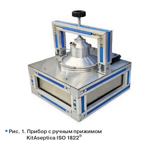

Для выполнения испытаний плоских образцов фильтрующего материала (ГОСТ Р ЕН 1822-3-2012) был создан прибор с ручным прижимом KitAseptica ISO 1822® (рис. 1) [6]. Эта установка представляет собой испытательную камеру, состоящую из подвижной верхней секции и фиксированной нижней секции, между которыми размещается образец фильтрующего материала площадью 100 см² согласно стандарту. Механизм обеспечивает герметичный прижим образца; через образец прокачивается аэрозоль от генератора, а  измерения концентрации частиц происходят до и после образца, как и перепада давления. Проведение большого числа испытаний затруднено из-за ручного прижима фильтрующего материала.

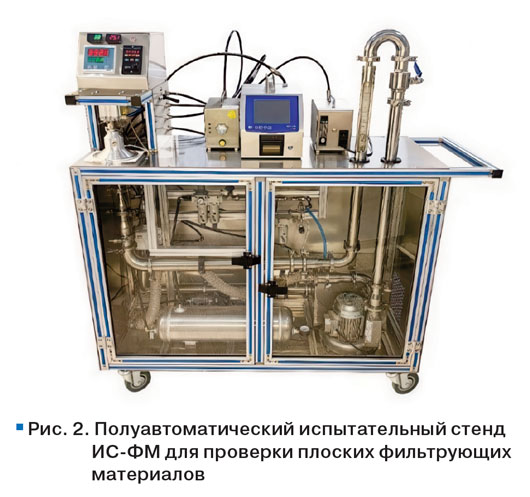

Следующим шагом развития стало создание автоматизированного испытательного стенда ИС-ФМ (испытательный стенд для фильтрующих материалов) (рис. 2). Стенд вобрал в себя все необходимые компоненты для проверки фильтров и предназначен для серийных испытаний образцов фильтрующего материала.

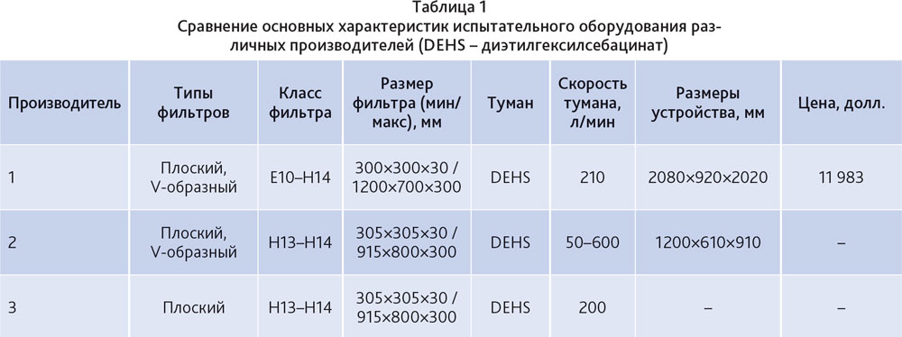

На данный момент представлено несколько моделей оборудования, предназначенного для проверки HEPA-фильтров методом визуального контроля с использованием масляной струйки. Среди наиболее известных решений можно выделить модели китайского (1), немецкого (2) и турецкого (3) производства и др. Эти приборы демонстрируют широкий диапазон характеристик: от базовых моделей с ручным управлением и ограниченными функциями до более продвинутых установок с автоматическим контролем параметров аэрозоля и встроенными измерительными системами (табл. 1).
Проведенное маркетинговое исследование выявило, что указанные установки, несмотря на свое техническое совершенство, имеют ряд ограничений. Например, некоторые приборы ориентированы только на определенные типоразмеры фильтров, а часть решений предполагает высокую стоимость и трудности с поставками на территорию РФ. Кроме того, многие устройства имеют громоздкие габариты или требуют значительных усилий при обслуживании.

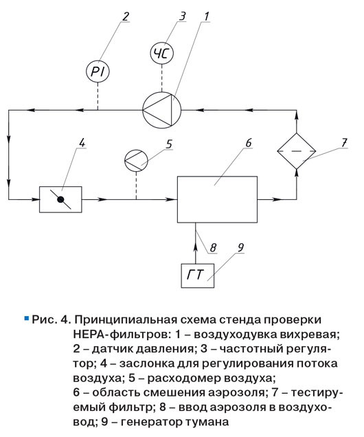

Учитывая вышеизложенное и требования по ГОСТ Р ЕН 1822-4 (Приложение А), в настоящее время нашей компанией ведется разработка нового прибора для оперативной проверки целостности готовых HEPA-фильтров методом масляной струйки. На данный момент разработано ТЗ, в котором указаны характеристики испытательного стенда, нарисована принципиальная схема стенда (рис. 4), выбраны вентиляторы для прокачки аэрозоля через фильтр. Основные пункты ТЗ выделены далее.
  • Прибор может быть выполнен так, чтобы можно было анализировать плоский, цилиндрический или V-образный HEPA-фильтр (класс H-13, H-14).
  • Фильтр должен устанавливаться горизонтально.
  • Зона наблюдений должна быть защищена от неконтролируемых потоков воздуха из окружающей среды.
  • Яркость ламп должна превышать 1000 лк в рабочей плоскости, зона вокруг фильтра должна быть освещена строго сверху.
  • Фон должен быть выполнен строго черным для обеспечения визуального контроля.
  • В качестве генератора аэрозольных частиц может служить генератор тумана KitAseptiсa FOG GEN® C.
  • Прибор должен быть изготовлен «под ключ» (разработка, изготовление, пусконаладка, первичная аттестация).
  • Средства измерения должны быть пове-рены, иметь свидетельство о поверке и быть включены в Госреестр средств измерений.
  • Площадь фильтрующего материала для данного фильтра составляет S = 23,9 м2, производительность фильтра N = 4000 м3/ч, а скорость потока воздуха через фильтрующий материал v = 0,013 м/с.
  • Объемный расход воздуха, который нужно минимально подавать на фильтр, составляет:
    V = S · v = 23,9 · 0,013 = 0,311 м3/с = 1118,520 м3/ч.
  • Сопротивление фильтра составляет 100–200 Па, соответственно, минимальный поток воздуходувки составляет 1350–1580 м3/ч.
