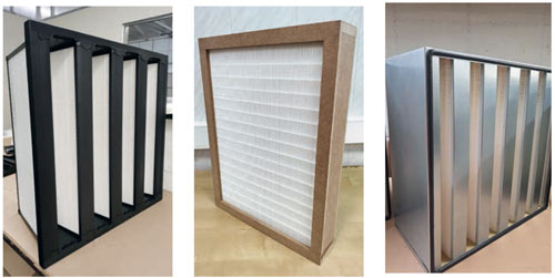

Она связана как с материалами, так и с производственными процессами. Первоначально мы изготавливали фильтры на базе стекловолоконных материалов Camfil, разработанных совместно с производителями материалов для вентиляции, обладающих достаточным классом очистки, при этом высокой прочностью и стойкостью во время эксплуатации. В свое время это был эксклюзив. Сейчас же на рынке имеются и другие предложения. Еще одна особенность заключается в способах крепления стекловолоконных карманов посредством холодной сварки. И тут мы, наверное, были тоже первыми, кто внедрил данную технологию в российском производстве. Значительная часть наших карманных воздушных фильтров производится именно по технологии холодной сварки.

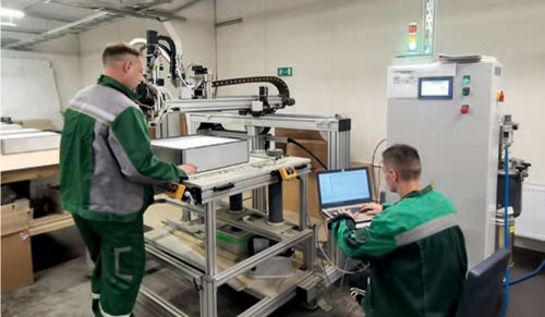

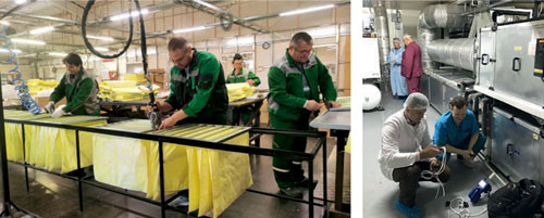

Длительное время мы использовали в рабочем процессе ручной инструмент, а сейчас создали отдельную технологическую линию на базе пневмоустановки. В планах запуск второй линии, когда отладим все процессы и выйдем на расчетные нормативы производства.

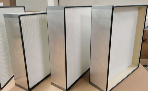

На производстве задействован координатный станок – это робот-манипулятор по нанесению бесшовных полиуретановых соединений. Сейчас занимаемся перестройкой цеха по производству НЕРА-фильтров, лаборатория НЕРА-фильтров получит расширенный функционал. Надеемся, что в этом году закончим.
А сейчас существует возможность лабораторной проверки? Как осуществляется контроль качества?
Да, мы проверяем целостность НЕРА-фильтра и отсутствие протечки. Карманные фильтры проверяются на класс очистки и на перепад давления, для последнего используется установка, оснащенная датчиками. Проверка на перепад давления осуществляется при расходе 3400 м3/ч и 4200 м3/ч для ответственных заказов. Но бывают и экзотические, очень высокие требования. Тогда применяются специальные усиленные конструкции фильтров, материалы, способы укрепления, а сама проверка идет на критических параметрах до 6000 м3/ч на стандартном фильтре. Все данные испытаний вносятся в журнал. Также отслеживаем качество фильтрации, т. е. считаем количество и размер частиц после фильтра.

При этом надо учитывать, что материалы корпуса НЕРА-фильтров варьируются в зависимости от требований заказчиков. Это может быть и алюминиевый профиль, и нержавеющая сталь, и оцинкованная сталь, и МДФ. НЕРА-фильтры для некоторых заказчиков должны быть полностью утилизированы путем сжигания при высоких температурах после использования. Они изначально изготавливаются в МДФ-корпусах с соответствующими материалами.

Также мы периодически проводим аудит качества воздушных фильтров для ряда клиентов. Необходимое измерительное оборудование, опыт, обученный персонал позволяют нам осуществлять такую деятельность, предоставлять заключение о качестве очистки воздуха, на основании которого могут быть сформированы рекомендации по модернизации системы вентиляции, например за счет использования более энергоэффективных фильтров или фильтров других типов в зависимости от геометрии, мощности вентиляционной установки, от ее энергоресурсов.

Кроме упомянутых НЕРА-фильтров и систем аспирации это, пожалуй, компактные фильтры из мини-плиссированных материалов, обладающих высокой площадью фильтрации, включая W-образные фильтры. Планируем активнее рекламировать данную продукцию. Мы производим практически все.
