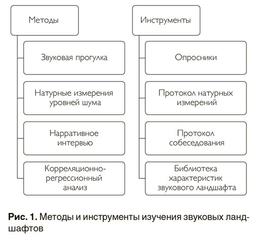

При комплексном изучении городских звуковых ландшафтов используют различные методы и инструменты (рис. 1).
Звуковая прогулка – экологически безопасный метод натурных наблюдений отдельными группами респондентов. Результаты звуковых прогулок фиксируют в специальных опросниках. Метод ориентирован на здоровый образ жизни, поскольку респонденты, участвующие в экспериментах, перемещаются пешком по заранее установленным маршрутам (рис. 2).
Фактические характеристики звуковой среды определяют параллельно с опросом респондентов путем натурных прямых измерений уровней шума на территории городской застройки. Измерения проводят по стандартной методике, а результаты записывают в протоколах натурных измерений уровней шума. Визуализация данных с помощью современных геоинформационных систем [8] дает наглядное представление о звуковом ландшафте города.
Важный этап сбора данных – контроль респондентов, включающий их выборочное интервьюирование. Результаты исследований заносят в протокол собеседования.
Обработку полученных экспериментальных данных осуществляют с помощью стандартных методов корреляционно-регрессионного анализа. Результаты включают в библиотеку характеристик звукового ландшафта и используют для выявления сложных пространственно-временных закономерностей акустической среды города.

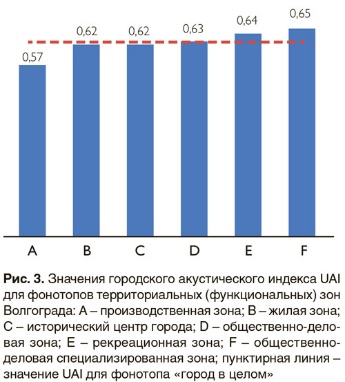

Для оценки акустического режима урбанизированных территорий введем новый показатель – городской акустический индекс (Urban Acoustic Index, UAI), определяемый по формуле:
Здесь n – число характеристик, принятых в расчете UAI; wi – вес i-й характеристики среды; SCi – средний балл для i-й характеристики среды.
Эмоциональное качество воспринимаемой акустической среды удобно оценить с помощью следующих семантических характеристик: «приятная», «спокойная», «насыщена событиями», «волнующая». Указанные характеристики широко используют для оценки звуковых ландшафтов [9] путем субъективной оценки восприятия акустической среды на основе опроса респондентов. Обычно оценку производят по пятибалльной психометрической шкале Ликерта [9]. Для каждого типа звуковой среды необходимо выбрать один вариант ответа.
Влияние различных характеристик звуковой среды на человека неодинаково, что учитывается весом каждой из них. Вес характеристики определяют экспериментально или на основе экспертной оценки. Согласно экспертной оценке можно принять следующие значения веса характеристики среды: «приятная» – 0,5; «насыщена событиями» – 0,3; «спокойная» – 0,1; «волнующая» – 0,1.
Из формулы видно, что значения UAI изменяются от 0,2 (при минимальном среднем балле всех характеристик среды, равном 1) до 1,0 (при максимальном среднем балле всех характеристик среды, равном 5). Чем больше значение UAI, тем выше акустическое качество городской среды.
Для более точной оценки акустического качества городской среды на основе показателя UAI предлагаем классификацию акустических зон (табл.), которая удобна для анализа акустического качества городской среды и его повышения.
Анализ фонотопов
Используя полученные автором результаты экспериментальных исследований семантических характеристик акустических зон с учетом приведенных выше значений их веса, вычислим городской акустический индекс UAI для фонотопов в границах территориальных (функциональных) зон мегаполиса (рис. 3). Проанализируем полученные значения UAI фонотопов.
Минимальное значение UAIA = 0,57 имеет фонотоп «производственная зона» (фонотоп A). Это объясняется тем, что для территорий промышленных предприятий, как правило, характерно высокое шумовое загрязнение. Акустический режим в этой зоне наиболее неблагоприятен для человека.
Фонотопы «жилая зона» (фонотоп B) и «исторический центр города» (фонотоп C) близки между собой (UAIB = UAIC = 0,62). Более комфортные условия здесь обусловлены меньшим уровнем шума по сравнению с производственной зоной. Улучшению акустического режима способствуют: размещение автомагистралей грузового транспорта за пределами указанных функциональных зон, применение специальных шумозащитных типов застройки, правильная организация дворового пространства.
Дальнейшее повышение городского акустического индекса можно отметить в фонотопе «общественно-деловая зона» (фонотоп D): UAID = 0,63. Здесь звуковой режим улучшается благодаря более низкому уровню шума в этой зоне.
Достаточно высокое значение городского акустического индекса отмечается и в фонотопе «рекреационная зона» (фонотоп E): UAIE = 0,64. Зеленый массив создает широкие возможности повышения акустического качества городской среды. За счет поглощения звука растительностью появляются «островки тишины». Городские парки, скверы, сады повышают акустический комфорт. Эффективным градостроительным решением является город-сад [10, 11].
Максимальное значение UAIF = 0,65 имеет фонотоп «общественно-деловая специализированная зона» (фонотоп F), что можно объяснить низким шумовым загрязнением в этой зоне.
Используя предложенную классификацию акустических зон (табл.), можно отметить, что для большинства фонотопов характерно высокое акустическое качество городской среды. В фонотопе «производственная зона» акустическое качество городской среды умеренное, что объясняется повышенным шумовым загрязнением в этой зоне. Фонотоп «город в целом» имеет высокое акустическое качество городской среды, что объясняется результирующим воздействием различных территориальных (функциональных) зон.
