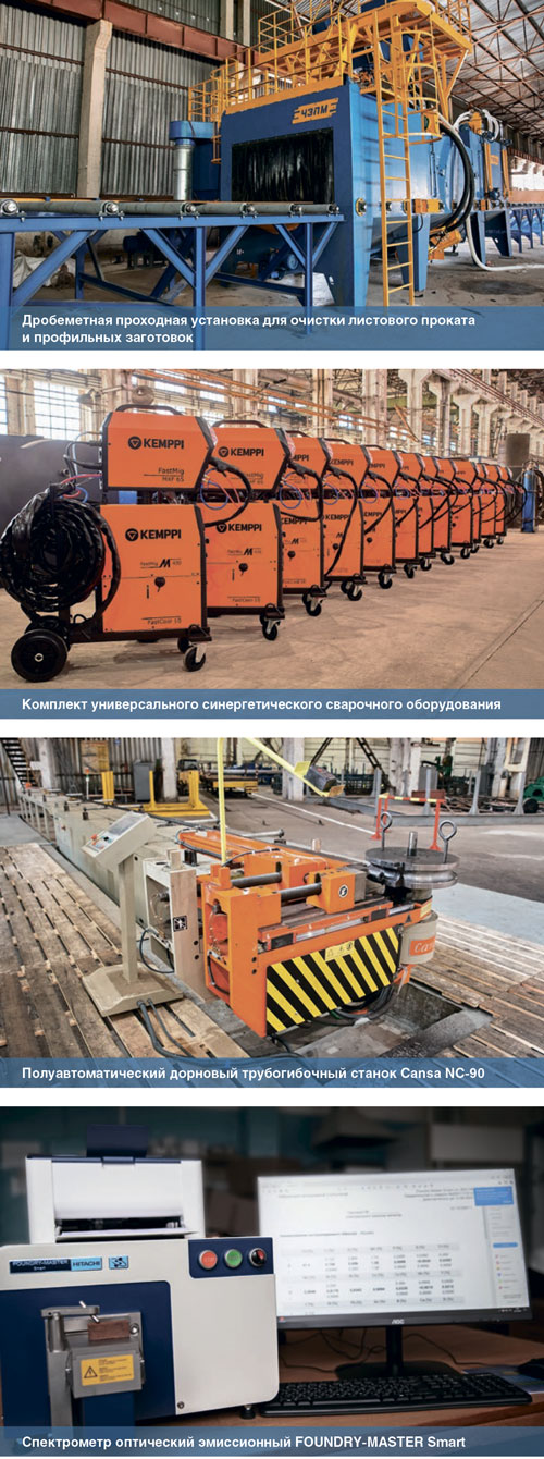

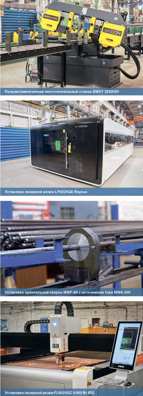

Уже полностью заменено сварочное оборудование; проведена модернизация и замена металлообрабатывающих станков; внедрена новая технология орбитальной сварки дымогарных труб к трубной решетке; запущены в эксплуатацию установка лазерной резки с двумя столами, автоматизированные 3- и 4-валковые станки и покрасочная камера. В числе установленного оборудования:

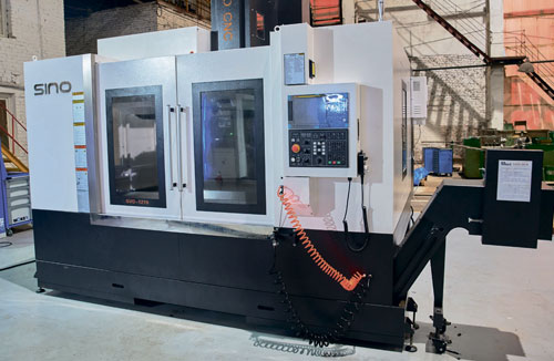

• Вертикальный фрезерный центр SINO SVD1270, предназначенный для нового участка производства горелочных устройств. Это позволит серийно выпускать детали сложной конфигурации.
• Полуавтоматические ленточнопильные станки BMSY 325DGH для резки профильного металла на участке металлоконструкций. Данные станки заменили устаревшее оборудование и позволят осуществлять резку труб большого диаметра.

• Установка лазерной резки LF6025GA Raycus, предназначенная для резки деталей из листового металла, позволит повысить производительность заготовительного участка. Заготовка деталей котлов и горелок ранее была узким местом в производственном процессе. Теперь проблема решена.
