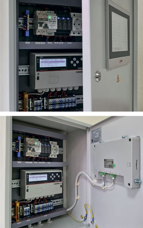

К тепловычислителю УУТЭ по интерфейсу RS-485 подключается сенсорная панель оператора HMI. Она обращается к регистрам тепловычислителя, но не участвует в измерении и вычислении тепловой энергии и не влияет на метрологические характеристики УУТЭ. Результат обмена данными между устройствами – цифровая и графическая информация на дисплее HMI-панели.
Панель монтируется в дверцу шкафа узла учета (см. фото), в котором размещаются приборы, блоки питания, коммутационные устройства, или устанавливается в отдельном шкафу или на кронштейне настенно. Система может быть встроена в существующий узел с незначительными доработками в электрической схеме и дооснащением тепловычислителя модулем интерфейса RS-485 (при его отсутствии).

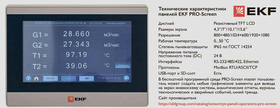

Современные микропроцессорные панели оператора обладают высокой производительностью, высоким разрешением экрана, имеют интерфейсные порты RS-232, RS-485, Ethernet. Выводят на экран различные графические элементы: картинки, индикаторы, кнопки, мнемосхемы и графики. Содержат встроенные дополнительные функции. Обладают низким энергопотреблением.

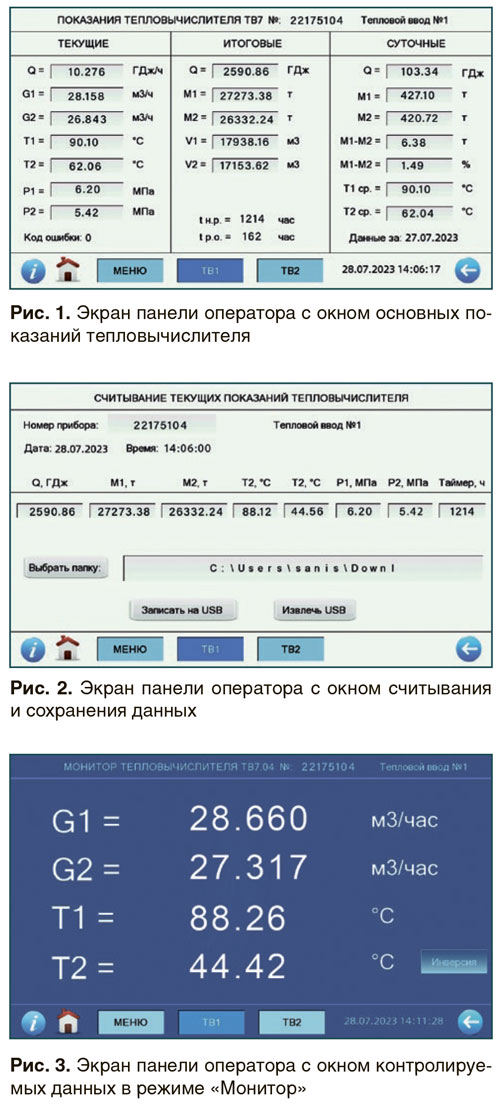

Специальное программное обеспечение, установленное в панели оператора, позволяет на одном экране просматривать основные текущие, итоговые и архивные показания тепловычислителя. По запросу с панели можно вывести часовой или суточный архив тепловычислителя и сохранить его на SD-карту или USB-носитель. В режиме «Монитор» пользователь имеет возможность непрерывно наблюдать на экране за фактическими расходами и температурами теплоносителя в трубопроводах. В «Журнале событий» регистрируется время включения прибора или возникновения нештатной ситуации. Показания, архивные данные и сообщения о неисправности могут отправляться пользователю по электронной почте. Весь функционал программы сделан просто, удобно и современно. Рассмотрим более подробно, какие возможности и преимущества она дает пользователям.
Наглядность и удобство практического пользования
Основные текущие, итоговые и архивные (за прошлые сутки) показания теплосчетчика выводятся на одном экране панели (рис. 1). Пользователь может просмотреть их, даже не открывая дверку шкафа, не нажимая многократно кнопки нескольких меню тепловычислителя. При этом вместе с показаниями на экране представлен удобный расчет разницы показаний масс теплоносителя в подающем и обратном трубопроводах (М1–М2) в тоннах и процентах. На узлах, где эти значения должны быть условно равны, это позволяет обслуживающему персоналу быстро оценивать исправность приборов или состояние системы. Кроме того, при возникновении ошибки в работе теплосчетчика на экране панели отображается код ошибки. Информацию о возникновении ошибки панель получает от системы самодиагностики тепловычислителя.
Снятие показаний и архивов, передача отчетов
Панель оператора HMI позволяет пользователю записать текущие показания, снять часовой и суточные архивы тепловычислителя. Эти данные можно сохранить на SD-карту или USB-носитель (рис. 2) и даже отправить непосредственно с узла учета по электронной почте при подключенном к панели Ethernet-канале.
Режим «Монитор». Визуальный контроль параметров и возможность удаленного наблюдения
В режиме «Монитор» на экран (рис. 3) выводятся только значения фактических расходов и температур теплоносителя в подающем и обратном трубопроводах. На некоторых производствах при обеспечении температурных и климатических требований эти параметры существенно важны и требуют непрерывного контроля. На локальных источниках теплоснабжения данные по текущим температурам и расходам теплоносителя могут использоваться дежурным персоналом. Благодаря интерфейсу связи RS-485 панель может быть установлена на настенном кронштейне на удалении от узла учета. Для более удобного наблюдения может выбираться дневной или ночной режим отображения информации.
