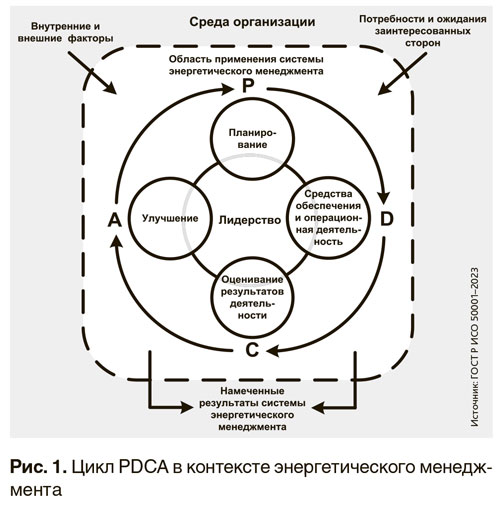

Методология постоянного улучшения – цикл PDCA
Строение представленной в ГОСТ Р ИСО 50001–2023 системы энергетического менеджмента соответствует общей модели системы менеджмента, используемой Международной организацией по стандартизации для разработки стандартов на системы менеджмента. Представленная система энергетического менеджмента опирается на методологию постоянного улучшения, известную как цикл PDCA («планируй – делай – проверяй – действуй») (см. рис. 1).
Структура ГОСТ Р ИСО 50001 отражает цикл PDCA и охватывает такие элементы системы энергетического менеджмента, как энергетическая политика, цели и энергетические задачи, энергетические базисы и показатели энергетических результатов деятельности, внутренние аудиты, действия в отношении несоответствий, процессы закупок и проектирования.

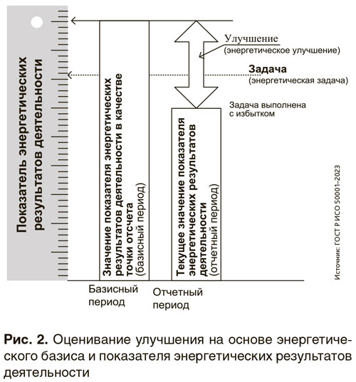

Улучшение энергетических результатов деятельности может быть продемонстрировано разными способами, в том числе путем демонстрации снижения потребления энергии в сопоставимых условиях или повышения энергетической эффективности. Механизм, предусмотренный в ГОСТ Р ИСО 50001 для оценки достижения намеченных результатов, основывается на концепции энергетических базисов и показателей энергетических результатов деятельности, которые связаны с понятиями энергетической эффективности, использования и потребления энергии. Энергетические базисы применяются при определении улучшения энергетических результатов деятельности в качестве основы для сравнения ситуаций до и после выполнения действий по улучшению энергетических результатов деятельности или ситуаций с выполнением указанных действий и без него. Применение данного механизма для оценивания улучшений в энергетической эффективности или в потреблении энергии проиллюстрировано на рис. 2.
