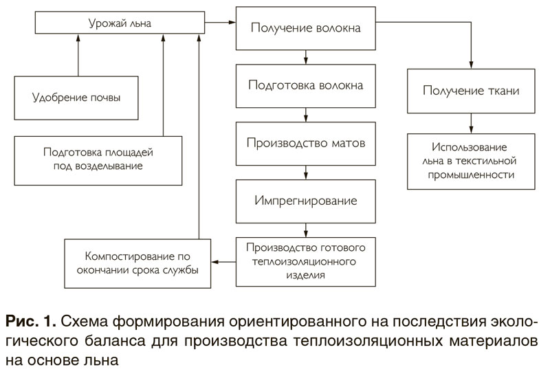

Ориентированный на последствия подход учитывает тренды в ряде смежных отраслей экономики и их влияние на жизненный цикл рассматриваемой продукции (например, строительных материалов) в пересчете на конкретную функциональную единицу. Несмотря на бОльшую сложность расчетов такой подход позволяет принимать во внимание возможности рециклинга материалов, вариативные эффекты, связанные со спросом на продукцию и ее компоненты. Для анализа таких систем с расширенными на сопутствующие отрасли экономики границами могут использоваться методы ориентированных графов. На рис. 1 приведен один из вариантов схем формирования ориентированного на последствия экологического баланса для производства теплоизоляционных материалов на основе льна.

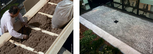

Рисунок 2. Материалы, выделяющиеся экологическими показателями своего жизненного цикла: а) теплоизоляция для горизонтальных поверхностей на основе водорослей Posidonia oceanica, коммерческое наименование продукта NeptuTherm® ; б) плитка для мощения на основе грунта, проект Exterior courtyard, 2015 |

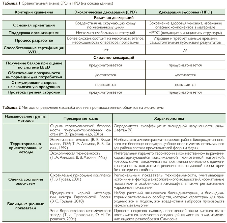

Сравнительный анализ экологических деклараций и деклараций здоровья
Интересным представляется сравнительный анализ экологических деклараций и деклараций здоровья, которые учитываются различными системами оценки устойчивости зданий. При этом у обоих типов деклараций имеются черты как сходства, так и различия (табл. 1). В частности, основное сходство – это направленность на взаимодействие принципала-агента в части доступности информации для всех участников проектно-строительного процесса, а также добровольность применения этих документов.

Среди методических подходов к оценке биоразно-образия как критерия оценки жизненного цикла продукции можно выделить территориально ориентированные методы, оценку состояния экосистем и биоиндикационные показатели (табл. 2). Как видно из табл. 2, разделение методов на группы носит несколько условный характер, поскольку все они достаточно плотно взаимосвязаны. Помимо этого, приводимые в табл. 2 методы не всегда привязаны к жизненному циклу какой-либо продукции или отрасли промышленности, а в большей степени касаются регионального аспекта, что важнее для постановки задачи приведенных исследований. В связи с этим не всегда преследуется цель выделить именно влияние производства строительных материалов (или иных этапов их жизненного цикла). Кроме того, в связи с ориентацией методов на состояние экосистем и региональные аспекты не очень понятно, как привязать некоторые числовые показатели к функциональной единице продукции (провести пересчет) исследуемого производства, даже если получается выделить его в конкретном рассматриваемом регионе.
