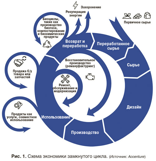

One of the global trends of the last decade is extensive development of the closed-loop economy (CLE) model. This term means economy activity and the total of relations occurring in a production and consumption system based on the sustainable development principles. The reason for the growing attention of the business and community to CLE (sometimes also referred to as green economy, low-carbon or circulation economy) are such factors as growing competition for natural resources, land, water and energy, growing labor intensity of natural resources production and noticeable growth of anthropogenic impact on the climate that cannot be compensated for by buffering capacity of ecobiocoenosis.
Одним из мировых трендов последнего десятилетия является экстенсивное развитие модели экономики замкнутого цикла (ЭЗЦ). Под этим термином понимают хозяйственную деятельность и совокупность общественных отношений, складывающихся в системе производства и потребления, основанных на принципах устойчивого развития. Причиной роста внимания бизнеса и сообществ к ЭЗЦ (иногда используют термины зеленая экономика, низкоуглеродная или циркулярная экономика) являются такие факторы, как обостряющаяся конкуренция за природные ресурсы, землю, воду и энергию, рост трудоемкости добычи природных ресурсов и отмечаемый рост антропогенного влияния на климат, который не может быть скомпенсирован буферной емкостью экобиоценоза.
Стандартизация как инструмент борьбы с гринвошингом
Одним из мировых трендов последнего десятилетия является экстенсивное развитие модели экономики замкнутого цикла (ЭЗЦ) [1–3]. Под этим термином понимают хозяйственную деятельность и совокупность общественных отношений, складывающихся в системе производства и потребления, основанных на принципах устойчивого развития.
