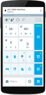

Возможности интерфейса:
  • Задание скорости вентилятора, температуры и влажности воздуха.
  • Настройка и запуск сценариев, настройка режима проветривания.
  • Вывод графиков температуры воздуха, скорости, мощности электронагревателя и других параметров.
  • Просмотр текущей ошибки с детализацией по отдельным узлам.
  • Возможность отправки сообщений на почту при появлении ошибки.
  • Учет потребляемой электроэнергии для моделей с электрическим нагревателем.
  • Для VAV системы – управление расходом воздуха в каждой зоне.

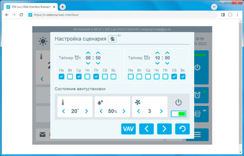

Сценарии позволяют управлять системой вентиляции в автоматическом режиме. В настройках каждого сценария есть два таймера: сценарий запустится, если день недели и время любого из них совпадут с текущими значениями даты и времени. Например, сценарий на иллюстрации будет запускаться в 8:50 по понедельникам, средам и пятницам, а также в 10:00 по выходным.
Для каждого сценария задается температура, влажность (при наличии увлажнителя), скорость и состояние вентустановки, в которое она перейдет при запуске сценария.
Еще для каждого сценария можно выбрать иконку из набора – с ней будет проще запомнить его назначение. И таких сценариев восемь – хватит на все дни недели.

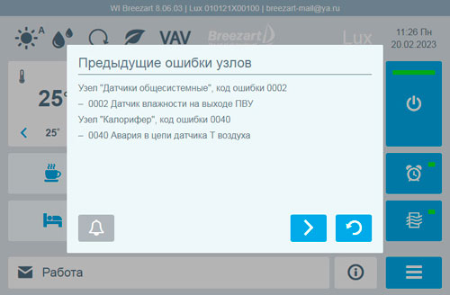

Сообщения об авариях
В веб-интерфейсе выводится подробное описание аварий и предупреждений с указанием узла, где они произошли. На сервере также хранится информация о последней возникшей ошибке: ее описание можно посмотреть в интерфейсе, когда система работ нормально и текущих ошибок нет.
Для оперативного контроля состояния вентустановки можно настроить отправку уведомлений об ошибках на почту. В настройках уведомлений можно задать типы ошибок: только критические аварии, приводящие к отключению вентустановки, либо все ошибки и предупреждения. Отдельно настраивается максимальная частота отправки таких сообщений, например, не более одного письма в день.

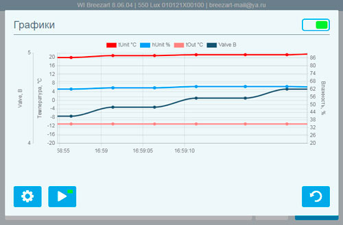

Графики
Интерфейс может накапливать данные и выводить графики температуры, влажности, скорости, мощности электронагревателя, положения клапанов и других параметров. Для специалистов есть возможность вывода значений двух произвольных регистров контроллера, что может пригодиться при поиске «плавающих» ошибок.
Графики могут выводиться в «живом» режиме с отображением последних данных, либо в режиме просмотра истории – тогда можно выбирать масштаб и период просмотра.
В настройках этого модуля можно выбрать отображаемые параметры и задать частоту сбора данных.
