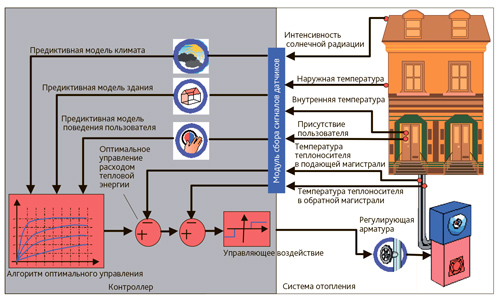

 Блок-схема контроллера NEUROBAT
Необходимость использования самообучающихся нейросетевых алгоритмов обусловлена в том числе и сложностью задачи математического моделирования теплового режима здания с достаточной степенью точности при минимальном использовании вычислительных ресурсов и максимальном быстродействии.
На рис. 1 показана блок-схема контроллера, реализующего предиктивное оптимальное управление на основе использования самообучающихся нейросетевых алгоритмов.
Контроллер содержит внешний контур управления, рассчитывающий оптимальную потребную мощность отопления для следующего временного шага, и каскадный внутренний контур управления, функцией которого является стабилизация температуры потока в отопительном контуре.
Контроллер имеет модульную структуру. Различные модули контроллера реализуют следующие функции:
  • модуль, описывающий здание. Модуль моделирует тепловой режим здания. Используя прогноз изменения характеристик наружного климата (температура наружного воздуха и солнечной радиации), данные о текущем тепловом режиме здания, текущей мощности системы отопления, прогнозируется характер изменения теплового режима на определенном фиксированном временном интервале;
  • климатический модуль. Посредством непрерывного измерения температуры наружного воздуха и интенсивности солнечной радиации климатический модуль прогнозирует изменение температуры наружного воздуха и интенсивности солнечной радиации на определенном фиксированном временном интервале;
  • модуль поведения пользователя. В данном модуле определяется режим использования (занятость) помещения, т. е. расписание использования помещения, а также целевая функция – требуемая температура воздуха в помещении;
  • модуль оптимального управления. Реализует алгоритм динамического программирования, оптимизируя «функцию затрат» («cost function») на поддержание комфортных условий для пользователя при минимальных затратах энергии в определенном фиксированном временном интервале. Комфорт пользователя количественно оценивается посредством индекса комфортности PMV (Predicted Mean Vote – прогнозируемая средняя оценка)2 в соответствии со стандартом ISO 277303;
  • модуль управляющего воздействия. Обеспечивает интерфейс алгоритма оптимального управления и системы климатизации. Осуществляется управление смесительным клапаном. Выходной сигнал контроллера – требуемая оптимальная мощность отопления. Определяется как температура теплоносителя в подающей магистрали с учетом температуры в обратной магистрали отопительного контура.
Инновационный характер концепции оптимального предиктивного управления на основе использования самообучающихся нейросетевых алгоритмов не только обеспечивает оптимизацию эксплуатационных затрат, но и позволяет снизить затраты и трудоемкость ввода в эксплуатацию. При вводе контроллера в эксплуатацию требуется ввод (инициализация) ограниченного набора сервисных параметров. Необходимое воздействие пользователя ограничивается определением желаемого значения температуры в помещении и графика использования помещения. Функции самообучения алгоритма управления не требуют дополнительного определения или адаптации параметров при запуске в эксплуатацию или в качестве мер технического обслуживания. Контроллер адаптирует и оптимизирует параметры модели здания и модели климата посредством процедур самообучения на основе непрерывного измерения требуемых параметров непосредственно во время работы.
Даже в случае неоптимальной настройки внутренних параметров контроллера при его вводе в эксплуатацию они будет скорректированы за счет самообучения непосредственно во время работы. Испытания на реальных объектах и обширные имитационные исследования показали, что оптимальная работа контроллера отопления может быть достигнута в трехнедельный интервал. При этом в данном интервале характеристики контроллера отопления сравнимы с характеристиками обычного коммерческого контроллера отопления.
