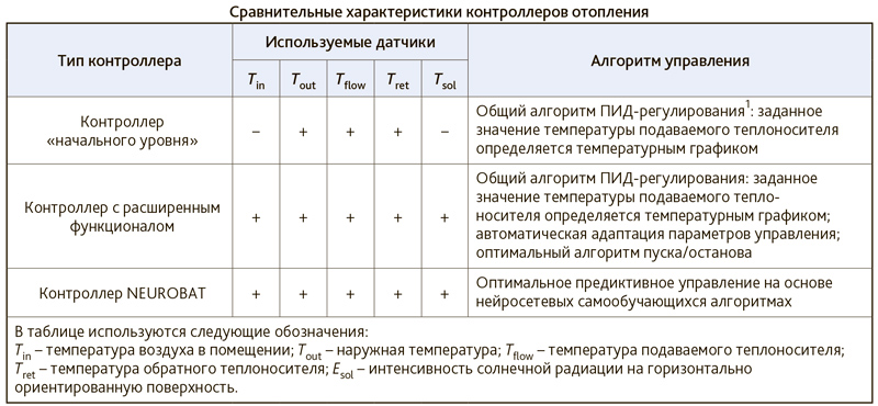

Для оценки возможностей контроллера NEUROBAT он сравнивался с контроллерами отопления других типов: упрощенным контроллером «начального уровня» нижнего ценового сегмента и более продвинутым контроллером с расширенным функционалом (учет температуры воздуха в помещении, солнечной радиации, алгоритма пуска/останова; адаптация параметров управления; оптимальный алгоритм пуска/останова).Особенности контроллеров указаны в таблице.
Расчеты показали, что применение контроллера отопления NEUROBAT обеспечивает снижение теплопотребления до 35 % по сравнению контроллером «начального уровня» и до 11 % по сравнению с контроллером с расширенным функционалом. Наиболее эффективно использование контроллера NEUROBAT в переходный период года (осень и весна), когда экономия энергии может быть очень значительна.

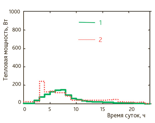

Суточный график тепловой мощности системы отопления для офисного помещения представлен на рис. 2. Использование алгоритмов самообучения на основе нейросетей позволяет рассчитать оптимальные периоды начала и окончания натопа на основе прогноза. Контроллер традиционного типа обеспечивает натоп непосредственно до начала рабочего дня, и это приводит к увеличению теплопотребления и появлению перетопов.
Тепловая мощность системы отопления для офисного помещения
Рис. 2.
Тепловая мощность системы отопления для офисного помещения: 1 – контроллер NEUROBAT, 2 – контроллер с расширенным функционалом
Следует отметить, что строгое решение задачи минимизации затрат энергии при натопе как задачи оптимального управления было получено Ю. А. Табунщиковым [6, 12] методом Л. С. Понтрягина и подтверждено экспериментально [13]. В результате было определено, что минимизация затрат энергии на разогрев помещения достигается в том случае, если время перехода от начальной температуры помещения до требуемой конечной температуры помещения минимально (прием «максимального быстродействия»). В этой связи чрезвычайно перспективной представляется разработка алгоритмов оптимального управления, которые, с одной стороны, обеспечивают предиктивное управление, а с другой – реализуют стратегию оптимального натопа, минимизирующую энергопотребление. Представляется, что в этом случае экономия энергии может быть весьма значительной.
