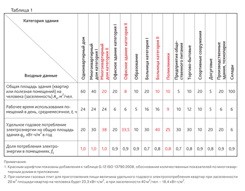

В Приложении G стандарта ISO 13790:2008 [1] в таблице G.12 «Стандартные входные данные для расчета энергопотребления пользователями» наряду с другими показателями, гармонизируемыми нами к условиям нашей страны в [2], приводятся значения удельного годового электропотребления в жилых и общественных зданиях на освещение и пользование электрическими приборами и оборудованием, исключая затраты на кондиционирование воздуха, привод насосов, вентиляторов, компрессоров, лифтов и приборов систем автоматизации, а для многоквартирных домов (МКД) и затраты электроэнергии на общедомовые нужды. Однако для МКД приводятся данные в условиях заселенности 40 м2/чел., что в России является больше исключением, чем правилом. Нами показатели таблицы были пересчитаны на заселенность 20 м2/чел., соответствующую социальной норме расселения жителей в нашей стране; они приведены в строке 7 таблицы 1 в [2], построенной на базе таблицы G.12, общей для всех зданий.
Приводим выписку из этой таблицы, касающейся рекомендуемых величин удельного годового электропотребления на освещение и пользование электрическими приборами и оборудованием зданий различного назначения.
Приведенные показатели электропотребления жилых и общественных зданий, а также методика их расчета включены в стандарт НОП по расчету энергетического паспорта [3]. С учетом этой таблицы следует также пересмотреть нормативы расхода электроэнергии, в том числе на общедомовые нужды, в «Правилах установления и определения нормативов потребления коммунальных услуг», утвержденных Постановлением Правительства РФ № 306 от 23 мая 2006 года, с последними изменениями от 14 февраля 2015 года.

Выполненные расчеты на ряде проектов позволили определить норму базового годового электропотребления на общедомовые нужды в МКД этажностью выше 5 этажей в размере 6 кВт•ч/м2 площади квартир, а для домов без лифта в 5 и ниже этажей – 2 кВт•ч/м2, с возможностью понижения соответственно до 2,0 и 0,7 кВт•ч/м2 при осуществлении энергосберегающих мероприятий по замене осветительных приборов на более энергоэффективные, применению датчиков движения или автоматического отключения освещения через заданный период времени после включения, использования насосов и вентиляторов с частотно-регулируемым приводом, с применением более совершенной программы автоматического управления вызовом лифтов и др.

Обоснование количественных значений удельного годового электропотребления на освещение и пользование электрическими приборами и оборудованием многоквартирных домов
Поскольку электроэнергия, расходуемая на освещение и пользование электроприборами, превращается в тепловую энергию, для получения величины удельного годового электропотребления qе.жгод, кВт·ч/м2 площади квартир, надо из величины удельных бытовых теплопоступлений (9-ая строка таблицы 1 в [2]), приходящихся на м2 жилой площади при заселенности 20 м2 площади квартир на человека (qбыт. = 17 Вт/м2), вычесть метаболические притоки от жителя (3-я строка таблицы 1): (70/20)·(12/24)/0,55 = 3,2 Вт/м2 (здесь 12 часов – длительность этих поступлений в сутки, 0,55 – коэффициент пересчета жилой площади в площадь квартир), и теплопоступления от полотенцесушителя, трубопроводов системы горячего водоснабжения, проложенных в квартире, к которым он подключен, и от пользования горячей водой, всего в размере 3,94*) Вт/м2, после чего перевести в годовое исчисление, разделив на коэффициент 1,25 – принятого превышения значения за отопительный период по отношению к среднегодовому:
qе.кв.20год = [17 – (3,2 + 3,94)]·0,55·365·24·10-3/1,25 = 38,0 кВт·ч/м2.
Примечание. *) 3,94 Вт/м2 – это четвертая часть теплопоступлений в квартиру с 2-мя жителями общей площадью 40 м2 от горячего водоснабжения (поскольку ¾ теплопоступлений остаются в ванной комнате), включающих теплоотдачу полотенцесушителя в 250 Вт и остывание на 10°С горячей воды при пользовании в нормативном объеме (100л/чел. в сутки):
qгв.кв.20 = (250+2·100·10·1,163/24)/40/0,55/4 = 3,94 Вт/м2 жилой площади квартиры.
Соответственно, для МКД с заселенностью 40 м2/человека будет:
qе.кв.40год = [11,4 – (3,2+3,94)·20/40]·0,55·365·24·10-3/1,25 = 30 кВт·ч/м2, как и было в таблице G.12, что подтверждает достоверность наших расчетов (в последней формуле отношение 20/40 – это пересчет неэлектрической составляющей внутренних теплопоступлений с заселенности 20 на 40 м2/чел.).
