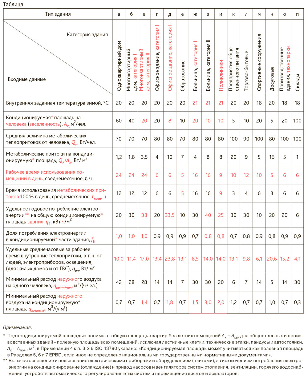

Примером может служить таблица G.12 ISO 13790:2008 [7], в которой приведены отдельно удельные показатели метаболических теплопоступлений от людей в Вт/м2 и годового потребления электроэнергии, включая освещение и пользование электрическими приборами и оборудованием в кВт·ч/м2. Мы дополнили эту таблицу объединением вышеприведенных данных в итоговую величину удельных внутренних теплопоступлений за отопительный период, с учетом того, что потребляемая электрическая энергия в процессе использования превращается в такое же количество тепловой энергии и что из-за короткого светового дня в этот период на освещение тратится энергии больше, чем в среднем за год.
Применительно к условиям России рассматриваемая таблица расширена, в связи с тем, что заселенность квартир в 40 м2 на жителя, принятая в таблице G.12, у нас больше исключение, чем правило, так же как 20 м2 на одного работающего в офисах. Таким жилым и офисным зданиям присваивается категория I и дополнительно вводится категория II с заселенностью в 20 м2 общей площади квартир на жителя и 8 м2 полезной площади помещений или примерно 6 м2 расчетной площади на одного работающего в офисах, что соответствует норме заполняемости существующих зданий в России. Параметры показателей при промежуточных значениях заселенности находятся линейной интерполяцией.
Далее, учреждения здравоохранения разделены нами на больницы с меньшей площадью помещения, приходящейся на одного присутствующего: 20 и 10 вместо 30 м2 на человека, поскольку минимальная норма площади в палатах общей терапии согласно СНиП 2.08.02–89 – 3,5 м2/чел., и поликлиники (с 10 м2 полезной площади на человека), отличающиеся режимом эксплуатации. Измененная таблица G.12 (в тексте статьи – табл.), рекомендуемая для использования при расчете энергоэффективности в России, приведена ниже (красным шрифтом показаны изменения исходной таблицы G.12 из ISO 13790).

Для того чтобы установить, какова должна быть величина удельных внутренних теплопоступлений при вводимой нами новой колонке таблицы с нормой 8 м2 полезной площади помещений офиса на человека, обратимся к таблице С.2 «Годовое потребление электрической энергии для офисной аппаратуры» из европейских норм EN 15603:2008.
В таблице С.2 приводится указанное энергопотребление в расчете на рабочее место в зависимости от энергоэффективности этой аппаратуры и полезной площади помещений, приходящейся на одного работника. При 20 м2/чел. эта величина составляет от 6 (с энергоэффективной аппаратурой) до 12 кВт·ч/м2. Примем наполовину энергоэффективную аппаратуру с удельным годовым энергопотреблением 9 кВт·ч/м2 и сравним с показателем удельного годового потребления электрической энергии на освещение и пользование электрическими приборами и оборудованием из таблицы G.12 при тех же 20 м2/чел.: qE = 20 кВт·ч/м2 (все обозначения в табл.). Отсюда следует, что на освещение приходится 20 – 9 = 11 кВт·ч/м2 годового энергопотребления.
При уменьшении полезной площади помещений на работника из таблицы С.2 следует, что удельное энергопотребление офисной аппаратурой возрастает во столько же раз, во сколько происходит уменьшение площади. А удельные теплопоступления от источников света останутся практически неизменными, поскольку они определяются нормой освещенности, приходящейся на 1 м2 площади пола помещения, и не зависят от количества работников в этом помещении.
Тогда при заявленной ранее минимальной норме заполнения помещений офиса из расчета 8 м2 полезной площади на человека удельное годовое потребление электрической энергии на освещение и пользование электрическими приборами и оборудованием составит: qE = 9 · 20 / 8 + 11 = 33,5 кВт·ч/м2. Такое значение и включено в дополнительную колонку к гармонизируемой нами таблице G.12 для офисов категории II.
Для установления удельной величины внутренних теплопоступлений надо объединить теплопоступления от людей, от освещения и от пользования электроприборами и офисным оборудованием, причем удельное годовое потребление энергии необходимо преобразовать в часовое за рабочее время в отопительном периоде, поскольку внутренние теплопоступления неодинаковы в зимнее и летнее время из-за разной длительности светового дня.
Принимая увеличение теплопоступлений от освещения в отопительный период на 25 % по отношению к годовому, получаем повышающий коэффициент КqE на величину qE для офисов категорий I и II соответственно:

Показатели удельных внутренних теплопоступлений за отопительный период включены нами дополнительной строкой в гармонизируемую таблицу G.12 ISO 13790. Там же приводятся такие же показатели для образовательных учреждений, больниц, поликлиник, предприятий общественного питания, складов, торговых, досуговых и спортивных сооружений. В отношении учреждений, работающих без выходных, часы их работы, в течение которых включено освещение и используются электрические приборы, значительно больше, чем 3–4 ч, указанные в таблице. Не работает же ресторан только 3 ч в день, а магазин 4 ч! Эти здания имеют нестабильную заполняемость; указанное количество часов соответствует длительности максимального заполнения зданий людьми в часах за целые сутки и относится к длительности теплопритоков от метаболических тепловыделений находящихся в помещениях людей.
В связи с изложенным в табл. добавлена строка «Время использования метаболических теплопритоков при 100 %-ной заполняемости в средний день месяца, tмет, ч.», значения которых перекочевали из строки «Время использования в день», а последняя строка совпадает по значениям с добавленной для зданий, которые имеют практически постоянную заполняемость в течение рабочего дня, с увеличением до фактического времени открытия с нестабильной заполняемостью. Применительно к нашим российским условиям увеличено число часов использования общеобразовательных школ с 4 до 5 ч в средний день за месяц.
Эти уточнения позволяют грамотно подойти к определению теплопотребления на отопление и охлаждение зданий и выполнять сравнение наших зданий с европейскими по показателю энергоэффективности, пока без учета климатических различий. В таком виде эта таблица вошла в стандарт СТО НОП 2.1–2014 «Требования к содержанию и расчету показателей энергетического паспорта проекта жилого и общественного здания», разработанный НП «АВОК» по заданию НОП, информация о котором приведена в [9].
