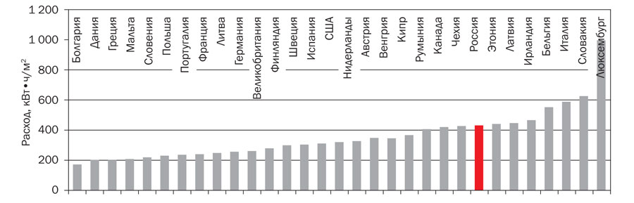

Суммарное потребление энергии
Среднее потребление энергии на 1 м2 здания сферы услуг по данным статистики рассчитать нельзя по двум причинам:
  • статистика не дает площади зданий сферы услуг (ее приходится оценивать);
  • статистика не дает также суммарного объема потребления энергии в сфере услуг (его также приходится оценивать при формировании единого топливно-энергетического баланса по России).
В итоге средняя цифра по России – 430 кВт•ч/м2 – сильно зависит от точности этих оценок. Россия по этому показателю довольно близка к странам со сходными параметрами климата и исторически сложившимися уровнями обеспеченности площадями зданий сферы услуг: Чехии, Эстонии и Латвии, а также к Канаде (420 кВт•ч/м2) (рис. 1).
Удельный расход энергии в зданиях сферы услуг
Источники: По России – оценка ЦЭНЭФ; по странам ЕС – данные из баз данных Energy Efficiency Trends in Buildings in the EU. Lessons from the ODYSSEE MURE project. ADEME. September 2012; Entranze database; База данных Buildingsdata (http://www.buildingsdata.eu/data-search); US EIA. DOE. 2014; Japan Energy Conservation. Handbook 2011; Comprehensive Energy Use Database на сайте Министерства природных ресурсов Канады (Natural Resources Canada)

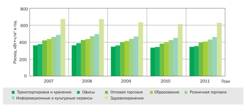

Итоговый показатель удельного расхода в большой степени зависит от структуры организаций сферы услуг (у них разный удельный расход на 1 м2 площади), от доли организаций, расположенных в отдельно стоящих зданиях, от этажности, от обеспеченности оборудованием и его мощности, от качества используемых энергоресурсов, а главное – от разницы в климатических условиях. Самые высокие значения удельных расходов в учреждениях здравоохранения и торговли (рис. 2 и 3).
Различия в удельных расходах энергии в зависимости от назначения зданий сферы услуг в Канаде
Заметно ниже и сравнительно мало отличаются удельные расходы в учреждениях образования и в офисах. Самые низкие удельные расходы в складских помещениях. Сходные соотношения имеют место и в США. В Канаде удельный расход энергии выше, чем в ЕС. На рис. 2 видно также, что удельный расход постепенно снижается. В отношении учреждений образования и здравоохранения из-за недостатка данных удельный расход энергии по России точно определить сложно. Использованы два метода расчета, и в обоих случаях удельный показатель для России по образованию получился самым высоким и достаточно близким к показателю Канады. Поскольку в учреждениях образования в умеренных и холодных климатических зонах на цели отопления приходится 50–80 % энергии, а число ГСОП в России самое большое из всех стран, показанных на рис. 4, нельзя однозначно утверждать, что в России в учреждениях образования энергия используется менее эффективно. То же самое можно сказать и об учреждениях здравоохранения.

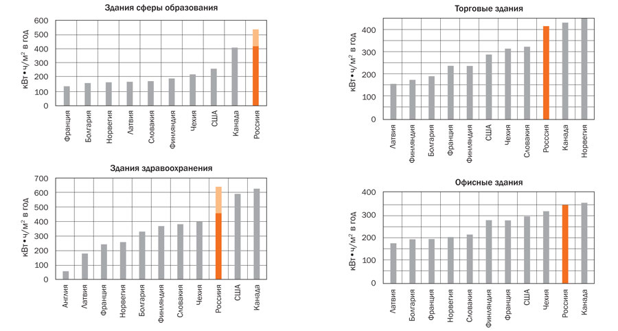

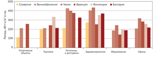

Рисунок 3.
Различия в удельных расходах энергии в зависимости от назначения зданий сферы услуг в некоторых странах ЕС (кВт•ч/м2 в год)

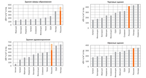

В офисных зданиях и в зданиях торговли показатели по России являются сопоставимыми с результатами по зарубежным странам и соответствуют средним для них значениям. Для учреждений здравоохранения, офисов и магазинов удельный расход в значительной мере зависит от оснащенности этих учреждений оборудованием и его эффективности. Однако детальных данных для проведения надежного сравнения между странами не хватает.

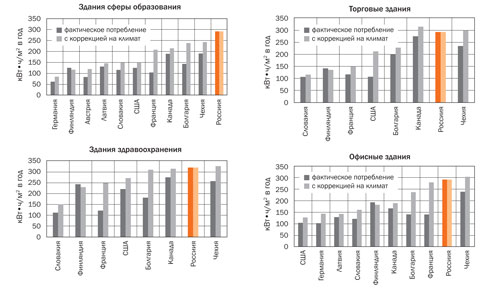

Отопление
Более надежное сравнение параметров эффективности использования энергии зданиями сферы услуг можно провести в отношении их отопления, однако к выводам, приведенным ниже, следует относиться с определенной осторожностью4. Корректировка потребления тепловой энергии на фактор климата производилась с учетом числа фактических ГСОП в 2009 году в России и в зарубежных странах, рассчитанных на 18 °C. В результате увеличился удельный расход в странах с более теплым, чем в России, климатом, например в Болгарии, Чехии, Франции.
Удельный расход тепловой энергии в зданиях образования в России выше, чем в странах, с которыми проводится сравнение. При учете климатического фактора разрыв в удельном уровне потребления становится уже не таким значительным. В России в составе образовательных учреждений выше доля дошкольных (ДОУ), а удельные расходы на отопление ДОУ, как правило, выше. Сравнение с прочими странами после коррекции на климат показывает, что удельные расходы энергии на отопление учреждений образования в России в 1,5–2,5 раза выше, чем в прочих развитых странах.
Показатель удельного потребления энергии на отопление зданий сферы здравоохранения в России после коррекции на климат остается одним из самых высоких. Как и в случае с учреждениями образования, он в 1,5–2,5 раза выше лучших показателей в других странах.
По торговым и офисным зданиям ситуация аналогична. Только Чехия уступает России по показателям эффективности отопления этих зданий. По сравнению же с лучшими показателями других стран удельные расходы в России после приведения к сходным климатическим условиям оказываются в 2,0–2,5 раза выше. Учитывая, что в России основная часть потреб­ляемой в сфере услуг энергии (около 70–75 %) идет на нужды отопления, наличие такого разрыва в уровнях энергоэффективности зданий сферы услуг указывает на большой потенциал экономии энергии за счет утепления зданий и совершенствования параметров их теплоснабжения (регулирование потребления тепла, устранение перетопов и т. п.). Для многих организаций сферы услуг в России удельные расходы на отопление значительно превышают средние по России и достигают 400–500 кВт•ч/м2 в год, что далеко выходит за диапазоны таких показателей для зарубежных стран.
Рисунок 4.
Уровни энергоэффективности суммарного потребления энергии в зданиях сферы услуг в некоторых странах мира5

Рисунок 5.
Уровни эффективности потребления энергии на отопление зданий сферы услуг в некоторых странах мира5
