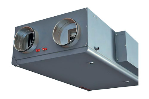

В 2000 году для жилого дома по Красностуденческому пр., д. 6, была запроектирована одна из первых систем поквартирной механической приточно-вытяжной вентиляции с утилизацией теплоты вытяжного воздуха для подогрева приточного в перекрестноточном воздухо-воздушном пластинчатом теплообменнике.
Компактная малошумная квартирная приточно-вытяжная установка расположена в каждой квартире в пространстве подшивного потолка гостевого санузла, расположенного рядом с кухней. Максимальная производительность по приточному воздуху составляет 430 м3/ч. Для уменьшения энергопотребления забор наружного воздуха в большинстве квартир осуществляется не с улицы, а из пространства застекленной лоджии. В остальных квартирах, где нет технической возможности забора воздуха с лоджий, воздухозаборные решетки расположены непосредственно на фасаде.
Наружный воздух очищается, при необходимости предварительно подогревается, чтобы предупредить обмерзание теплообменника, затем нагревается или охлаждается в теплообменнике за счет удаляемого воздуха, далее, при необходимости, окончательно догревается до требуемой температуры электрокалорифером, после чего раздается по помещениям квартиры. Первый нагреватель номинальной мощностью 0,6 кВт предназначен для защиты вытяжного тракта от замораживания конденсата. Конденсат посредством специальной дренажной трубки через гидрозатвор отводится в канализацию. Второй нагреватель мощностью 1,5 кВт предназначен для догрева приточного воздуха до заданного комфортного значения. Для простоты монтажа он также выполнен электрическим.

Следует отметить, что, по расчетам проектировщиков, необходимость в догреве воздуха после теплообменника могла возникнуть только при очень низких температурах наружного воздуха. Тем не менее, учитывая, что через утилизатор приточно-вытяжного агрегата проходит в два раза больше приточного воздуха, чем вытяжного, электрокалорифер на притоке был установлен. Практика эксплуатации подтвердила эти предположения: дополнительный догрев практически никогда не используется, теплоты вытяжного воздуха вполне хватает для нагрева приточного до температуры, не вызывающей у жильцов дискомфорта.
Теплоутилизатор оборудован системой автоматики с контроллером и пультом управления. Система автоматики предусматривает включение первого нагревателя при достижении температуры стенки теплообменника ниже 1 °С, второй нагреватель может включаться и отключаться, обеспечивая постоянство заданной температуры приточного воздуха.
Предусмотрено три фиксированных скорости вращения приточного вентилятора. На первой скорости объем приточного воздуха составляет 120 м3/ч, эта величина удовлетворяет требованиям для одно- и двухкомнатной квартиры, а также трехкомнатной квартиры при небольшом числе жителей. На второй скорости объем приточного воздуха составляет 180 м3/ч, на третьей – 240 м3/ч. Второй и третьей скоростью жители пользуются очень редко.
Были проведены акустические замеры на всех скоростях вращения вентилятора, которые показали, что на первой скорости уровень шума не превышает 30–35 дБ (А), причем эта величина справедлива для необставленной квартиры. В квартире с мебелью и предметами интерьера уровень шума будет еще ниже. На второй и третей скорости уровень шума выше, но при закрытой двери гостевого санузла не вызывает дискомфорта у жильцов.
