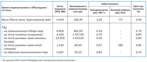

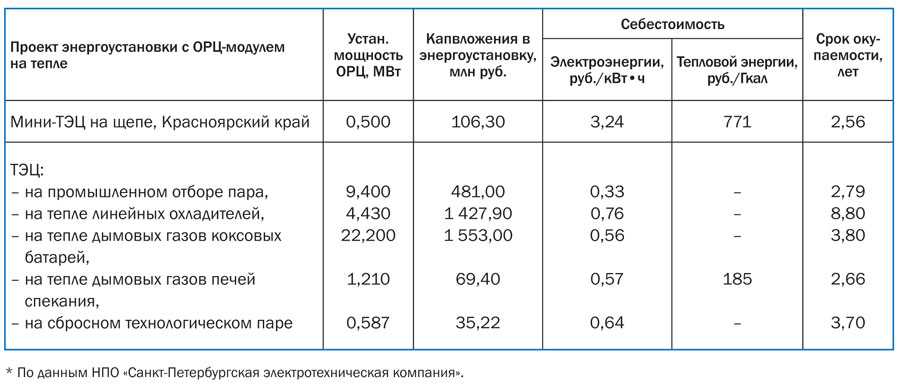

Таблица 1
Сводка данных о разработках* систем на базе ОРЦ-модулей

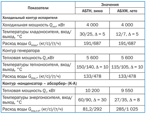

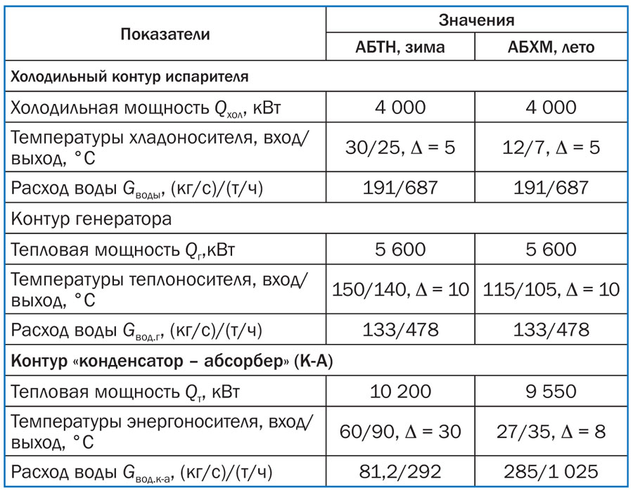

Для примера представляем данные (табл. 2) для АБХМ 4000 В и АБТН 4000 В (ООО «ОКБ «ТЕПЛОСИБМАШ»), которые могут быть использованы в предлагаемой системе. Краткая справка о холодильных машинах и их эффективности, а также рекомендации даются в [5].
Как генератор среднетемпературного (до 90 °C) тепла АБТН в 1,65–1,75 раза экономичнее обычного топливного котла и имеет коэффициент использования топлива соответственно 165–175 %. Пределы регулирования машин 0,3–1,2, настройки температур ± 3–5 °C.
Особенность АБТТ – большое количество отводимого тепла в контуре К А, в нашем примере 10,2 МВт (табл. 2). Эффективность применения АБТН определяется возможностями и степенью утилизации этого тепла.
Таблица 2
Параметры АБХМ-4000В и АБТН-4000В и режимы работы

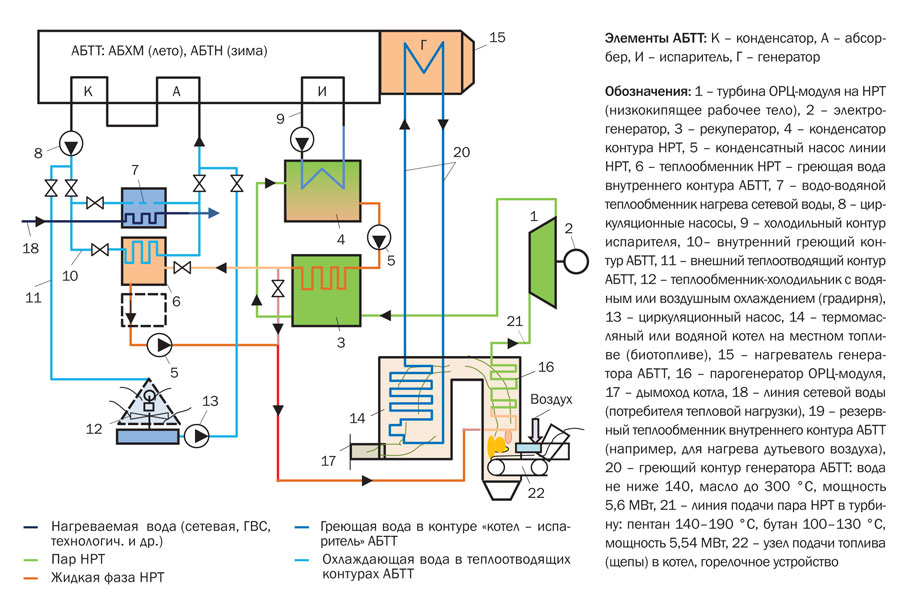

В предлагаемой системе (рис.) ОРЦ-модуль содержит стандартный комплект: турбина 1 на НКТ с электрогенератором 2, парогенератор 16, нагревательные поверхности которого встроены в термомасляный котел 14 на щепе, рекуператор 3 и конденсатор 4. Возможно применение и водогрейного котла с нагревом до 150 °C (например, отечественные котлы ПТВМ). Конденсатор 4 включен в замкнутый холодильный контур 9 АБТТ, в котором циркулирует вода с температурой 30/25 °C (вход/выход, табл. 2). Из рекуператора 3 конденсат поступает в парогенератор 16 либо, как вариант, на дальнейший нагрев горячей водой греющего контура 10 АБТН в теплообменник 6, вне корпуса ОРЦ-модуля.
Генератор 15 АБТТ подключен к замкнутому контуру 20 котла 14 с циркулирующим в нем теплоносителем (маслом либо водой).
Внешний теплоотводящий контур АБТТ «конденсатор – абсорбер» состоит из двух контуров: малого 10 и большого 11. В малом контуре циркулирует вода с температурой 60/90 °C (вход/выход, табл. 2), в него включены теплообменники 7 нагрева сетевой воды (теплоснабжение – отопление, ГВС, технологические нужды и пр.) и 6. Возможно подключение и третьего 19, например для нагрева дутьевого воздуха. Теплообменник 7 – подогреватель сетевой воды (ПСВ) – обслуживает тепловую сеть и ГВС поселка с температурным графиком работы (отопления) 90/60 °C. Для теплосети ограниченной протяженности этого вполне достаточно. Большой контур 11 замыкается на теплообменник-холодильник с водяным или воздушным охлаждением (градирню) 12.
С наступлением отопительного сезона АБТТ настраивают на работу в режиме теплового насоса. Включают малый контур 10, теплообменники 6 и 7 и отключают большой 11. В теплый период года, в отсутствие тепловой нагрузки, АБТТ переключают на режим АБХМ: включают большой теплоотводящий контур 11 с теплообменником-холодильником 12. Используется имеющаяся на объекте (станции) градирня (при наличии таковой). При работе АБХМ утилизация тепла контура К А невозможна ввиду низких температур, и оно отводится в атмосферу. Отметим, что у АБТН более высокие требования к энергоносителю (табл. 2).
Если количество сбросного тепла АБТН превышает потребности внешнего потребителя, излишки сбрасывают в градирню.
На практике же, если ГВС функционирует постоянно, то система круглогодично эксплуатируется в режиме теплового насоса, под управлением единой САР4 по оптимальной программе, т. е. работает АБТН, включены оба контура: 10 с теплообменниками и 11 с градирней.

Рисунок
Принципиальная схема энергокомплекса: блок-модуль OРЦ–АБТТ
