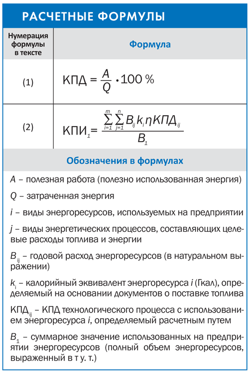

    Наиболее эффективный метод анализа топливно-энергетических балансов основан на расчете коэффициента полезного действия (КПД) энергетического оборудования, коэффициенте полезного использования (КПИ) энергоресурсов в нем и удельном расходе энергии, относимом к единице продукции или выполнению операции. КПД энергоустановок вычисляется по формуле (1), а расчет КПИ осуществляется с помощью данных расходной части баланса по формуле (2) (см. Расчетные формулы). Поскольку результаты энергоаудита являются основанием для формирования решения о снижении энергозатрат, достижение значительной экономии энергоресурсов возможно только при условии осуществления качественного энергетического обследования, которое следует осуществлять энергосервисной компанией, заинтересованной в получении достоверных результатов исходного состояния предприятия, в том числе сведении к минимуму погрешности измерений.

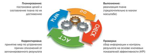

    Согласно ISO 50001 к СУЭ применим цикл постоянного улучшения Деминга, который включает повторяющийся процесс, состоящий из четырех этапов: «plan – do – check – act» (планирование – действие – проверка – корректировка) (рис.).
    Цикл постоянного улучшения Деминга
