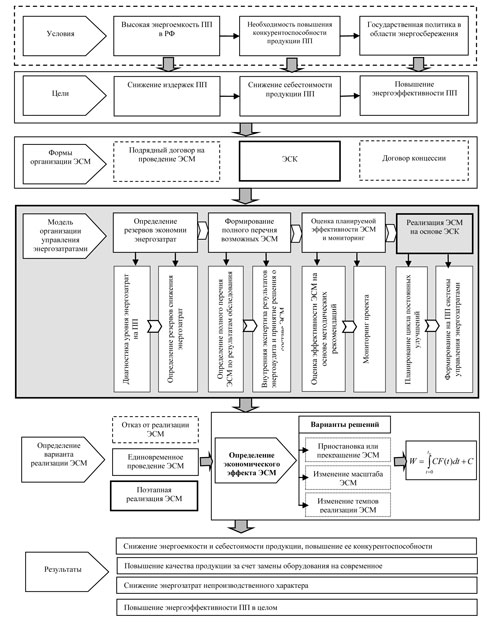

Сформулируем положения, с учетом которых осуществлялось построение концептуальной модели (рис 3) организации управления энергозатратами промышленного предприятия.
Условия формирования концептуальной модели
Внешним контуром системы являются условия формирования концептуальной модели.

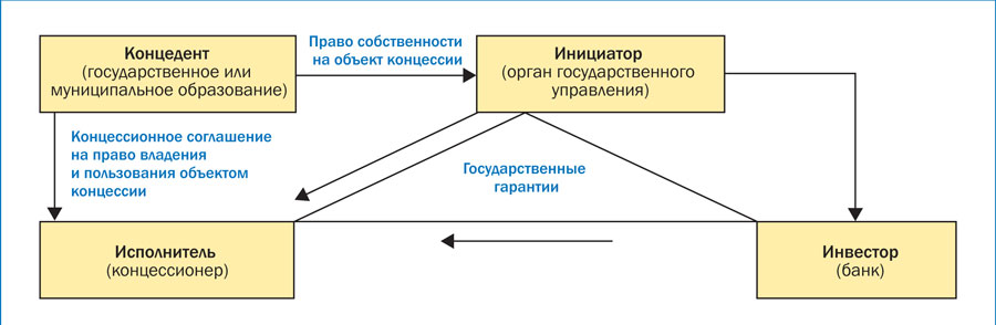

Концессионное соглашение
Концессионное соглашение является формой государственно-частного партнерства, которая предполагает вовлечение инвестора в эффективное управление объектом, являющимся государственной собственностью, или для оказания услуг на взаимовыгодных условиях. Концессионное соглашение предполагает, что государственное или муниципальное образование (концедент) передает концессионеру право на эксплуатацию природных ресурсов, объектов инфраструктуры предприятий, оборудования. Взамен концедент получает вознаграждение в виде разовых (паушальных) или периодических (роялти) платежей (рис. 1).
Модель концессии
Модель концессии
Предметом концессионного соглашения2 является реконструкция объекта (мероприятия по его переустройству на основе внедрения новых технологий, механизации и автоматизации производства, модернизации и замены морально устаревшего и физически изношенного оборудования новым, более производительным оборудованием и прочее)3.

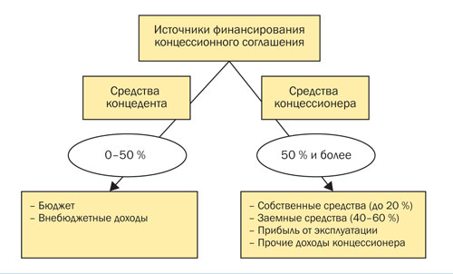

При использовании этой формы право собственности на объект, являющийся предметом соглашения, сохраняется за концедентом. Структура финансирования объекта концессионного соглашения имеет вид, показанный на рис. 2.

Схема концептуальной модели организации управления энергозатратами ПП на основе использования ЭСК
Рисунок 3.
Модель организации управления энергозатратами
Использование модели организации управления энергозатратами, являющейся центральным блоком концептуальной модели организации управления энергозатратами предприятия на основе использования ЭСК, дает возможность применять совокупность приемов практической реализации энергосбережения с учетом современных условий и тенденций развития предприятия.
Определение варианта реализации ЭСМ
Этот блок концептуальной модели является составной частью модели организации управления энергозатратами.
Формулирование результатов
В соответствии с поставленными целями должны быть достигнуты следующие результаты:
  • в результате проведенных мероприятий, направленных на сокращение энергозатрат, снизится энергоемкость и себестоимость продукции, что приведет к повышению ее конкурентоспособности;
  • благодаря энергосберегающим мероприятиям, включающим модернизацию и/или замену оборудования на современное, повысится качество продукции;
  • как результат снижения энергозатрат непроизводственного характера (связанных с эксплуатацией зданий) снизятся накладные расходы в структуре затрат предприятия.
Выполнение этих трех пунктов позволит в целом повысить энергоэффективность промышленного предприятия.
