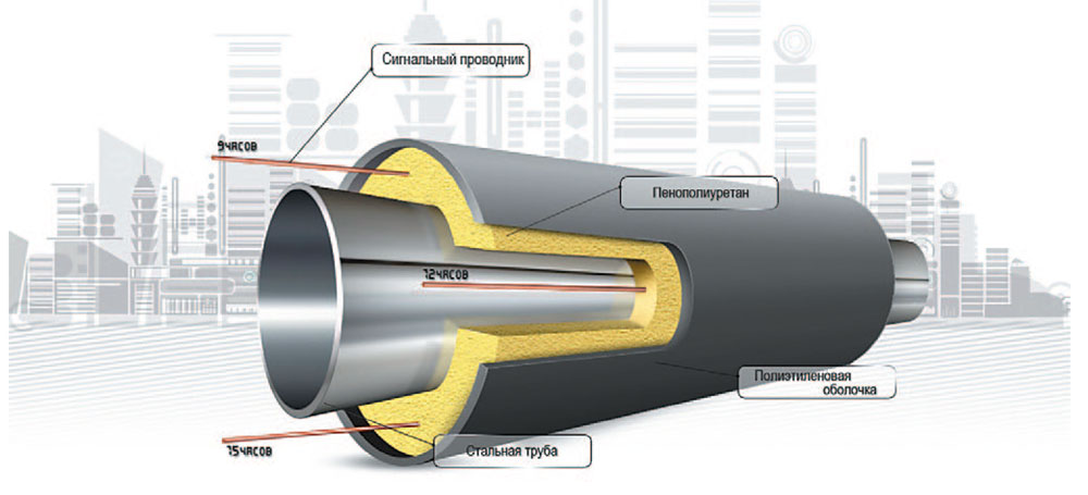

Устройство трубопровода в ППУ-изоляции, оборудованного СОДК
Рисунок
Системы оперативного дистанционного контроля трубопроводов
Использование системы оперативного дистанционного контроля (СОДК) трубопроводов в пенополиуретановой (ППУ) изоляции является единственно возможным гарантированным способом контроля состояния изоляции трубопровода канальной прокладки [1]. СОДК представляет собой комплекс из приборной части и трубной, состоящей из двух медных проводников, расположенных в толще изоляции параллельно металлическому трубопроводу по всей его длине (рис.). При намокании изоляции вследствие разгерметизации металлической трубы и внешней полиэтиленовой оболочки ее сопротивление резко снижается, что детектируется стационарными приборами контроля состояния изоляции.

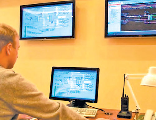

Способы реализации систем передачи данных
Первый способ – это интеграция стационарных детекторов повреждений как первичных источников информации в архитектуру действующих систем телеметрии, выполняющих задачи мониторинга и управления технологическим оборудованием тепловых пунктов. Реализация данного способа возможна при наличии у детектора СОДК аппаратной возможности передачи данных на входные линии удаленного контроллера (детектор должен быть оснащен специальными выходами для передачи данных типа «токовый выход» или «сухой контакт»). Сотрудники тепловых сетей при этом должны обладать высокими профессиональными навыками для успешной визуализации, анализа и хранения данных детекторов на диспетчерском пульте.
Применяются как кабельные, так и GSM-каналы передачи данных. Этот способ передачи данных реализован для мониторинга и управления рядом тепловых пунктов в Москве, Мытищах, Реутове, Санкт-Петербурге, Астане.
Второй способ ориентирован на использование систем GSM-телеметрии, которые нашли применение в электро­энергетике, газовом хозяйстве, банковской сфере, комплексах охранно-пожарной сигнализации. Высокая конкуренция между производителями таких комплексов является причиной возникновении большого количества надежных и дешевых GSM-контроллеров, применение которых в целях мониторинга параметров состояния трубопроводов в ППУ-изоляции является экономически эффективным и простым в реализации решением [4]. Основными требованиями к системам GSM-телеметрии являются возможность передачи данных от детектора к контроллеру и наличие программного обеспечения диспетчерского пульта. Это программное обеспечение должно обеспечивать:
  • непрерывный неограниченный контроль за удаленными объектами;
  • визуализацию местоположения контролируемых объектов на карте населенного пункта;
  • визуальное и акустическое уведомление в случае аварии;
  • индивидуальное конфигурирование уровня сигнала «Авария» для каждого из объектов;
  • стабильность передачи данных при дублировании различным транспортом (модемное соединение, СМС, голосовое соединение);
  • возможность передачи и визуализации данных от охранных датчиков, датчиков температуры, давления и т. д.;
  • возможность автоматического опроса объектов;
  • отсылка СМС на телефоны ответственных лиц при возникновении аварийных ситуаций;
  • персонализированное управление и хранение информации о действиях оператора в журнале событий;
  • дружественный интерфейс, бесперебойность работы, простоту эксплуатации и т. д.
Коммутация GSM-контроллеров с детекторами, монтаж и конфигурирование удаленных контроллеров осуществляются самостоятельно сотрудниками отделов КИПиА или специальных подразделений, что значительно упрощается ввиду наличия подробных инструкций. Задача формирования локального диспетчерского пульта (ЛДП) на уровне предприятия тепловых сетей является легковыполнимой, так как заключается в установке и настройке бесплатного и интуитивно понятного программного обеспечения. Данный способ реализован предприятиями Новосибирска, Мытищ, Железнодорожного, Дмитрова.
Третий способ диспетчеризации показаний детекторов СОДК предложен в [4]. В случае если эксплуатирующая организация не видит необходимости в создании собственного ЛДП (отсутствие должного финансирования, персонала или сторонней организации соответствующего уровня подготовки, малое количество объектов), возможно использование сервисов объединенного диспетчерского пульта (ОДП). На ОДП, расположенный в Щелково Московской области, стекается информация от сконфигурированных для работы с ОДП GSM-контролеров, установленных на территории РФ, РК и РБ.
Экстренное оповещение ответственного лица эксплуатирующей организации при возникновении аварийной ситуации происходит любым удобным для него способом (личный кабинет на сайте ОДП, электронная почта, сотовый телефон, диспетчерская служба и т. д.). Также предусмотрен плановый опрос по графику, утвержденному эксплуатирующей организацией.
Эксплуатирующая организация должна обеспечить в месте установки детектора и удаленного GSM-контроллера сохранность установленного оборудования, его бесперебойное питание и удовлетворительный уровень GSM-сигнала (при необходимости применение репитера).
Впоследствии возможен дистанционный перевод данных на вновь созданный эксплуатирующей организацией ЛДП. Таким образом, использование услуг ОДП становится тестовым вариантом организации собственного ЛДП.
Способ диспетчеризации показаний детекторов определяется на уровне проектных работ, так как спецификация, а значит и дальнейшее финансирование, формируется специалистом проектной организации, поэтому одной из важных задач эксплуатирующей организации является оформление полного технического задания с указанием требований по диспетчеризации проектируемого трубопровода.
