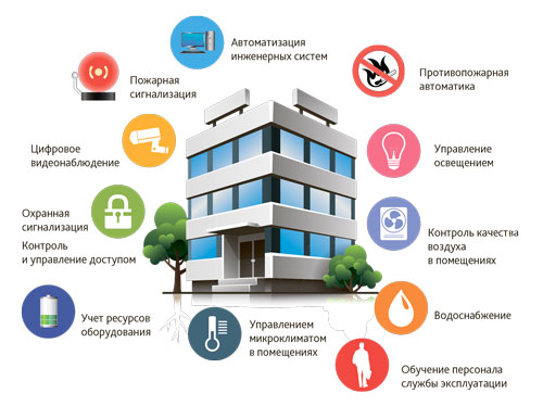

Рис. 1. Элементы инженерного оборудования здания, входящие в систему комплексной безопасности здания

Комплексная система безопасности здания
Комплексную систему безопасности здания можно подразделить на четыре подсистемы:
  • систему видеонаблюдения;
  • систему контроля и управления доступом;
  • систему оповещения;
  • инженерные системы здания (вентиляция, в т. ч. противодымная, кондиционирование, водоснабжение, вертикальный транспорт и пр.) в совокупности с системами автоматизации и управления.
Первые две системы направлены на предотвращение возможности осуществления экстраординарного воздействия (теракта); система оповещения информирует о случившейся опасности. Инженерные системы здания (в случае учета возможных рисков при проектировании данных систем) позволяют обеспечить безопасность находящихся в здании людей или свести к минимуму последствия экстраординарного воздействия в результате техногенных факторов либо террористического акта.
Эти системы могут быть как интегрированными (то есть реализуется единая интегрированная система автоматического управления всем инженерным оборудованием здания), так и обособленными. В случае совместного использования оборудования различными подсистемами все возможности интегрированных систем управления проявляются наиболее полно. Так, в числе прочего, такая интеграция различных подсистем позволяет в конечном итоге снизить общую стоимость системы автоматизации и диспетчеризации. Интегрированные системы позволяют реализовать различные функции на программном уровне, то есть имеется единая база данных, а необходимые функции реализуются путем добавления соответствующих подпрограмм в единый программный пакет.

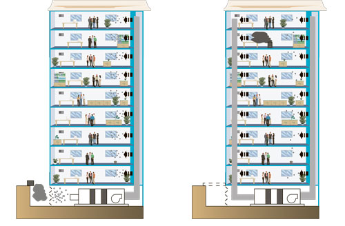

Рис. 2. Источник загрязнения снаружи здания
Рис. 3. Источник загрязнения внутри здания

В случае экстраординарного воздействия (в частности, химико-биологического загрязнения) снаружи здания худший вариант развития событий представляет собой распространение загрязняющих агентов в непосредственной близости от приемного устройства наружного воздуха. В данном случае все помещения здания, обслуживаемые данной вентиляционной системой, подвергаются одинаковому отрицательному воздействию.
Утечка загрязняющих веществ внутри здания может представлять большую опасность для помещения, где находится источник загрязнений, вследствие высокой концентрации загрязняющих агентов, но для здания в целом это представляет меньшую угрозу в сравнении с ситуацией на рис. 2. В случае частичной рециркуляции загрязнения могут попасть в другие помещения здания, но в меньших концентрациях.
