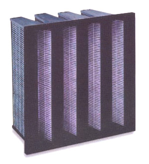

Схема организации воздухообмена и очистки воздуха в помещениях музея
Компактный фильтр нового поколения для тонкой очистки воздуха, применяется при недостатке рабочего пространства
Рисунок 3.

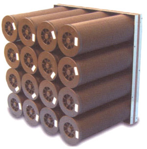

Далее в блоке очистки наружного воздуха преду-смотрен молекулярный фильтр. На рис. 4 показан пример фильтра с высокой адсорбционной способностью типа RAD (Rapid Adsorption Dynamic), где в качестве фильтрующей среды используются угольные микрошарики. Фильтр предназначен для очистки воздуха от газообразных загрязнений, в частности, летучих органический соединений, двуокиси азота, двуокиси серы, озона.
Молекулярный фильтр с высокой адсорбционной способностью для очистки воздуха от газообразных загрязнений, в частности, летучих органический соединений, двуокиси азота, двуокиси серы, озона
Рисунок 4.
