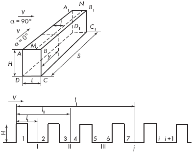

При направлении воздушного потока перпендикулярно длинной стороне здания (a = 90°) на наветренной стороне аэродинамические коэффициенты имеют положительное значение (от +0,6 до +0,8 в зависимости от степени шероховатости поверхности земли перед зданием). Верхняя горизонтальная поверхность (или плоская кровля с небольшим уклоном) находится под разрежением; величина аэродинамических коэффициентов в этом случае может быть вычислена по формуле:
(2)
где X – безразмерный геометрический критерий:
(3)
l – расстояние от переднего ребра АА1 до рассматриваемого сечения MN (рис. 1);
H и S – высота и длина здания.
Наибольшее подсасывающее действие ветра наблюдается вблизи ребра АА1. Для заветренной стены аэродинамические коэффициенты определяются по формуле (2) при l = L.
При направлении воздушного потока вдоль продольной оси здания (a = 0°) аэродинамические коэффициенты зависят в основном от относительного расстояния между данным сечением, перпендикулярным скорости ветра, и передней торцевой стеной здания. Для сечений, лежащих в области 0,5 ≤ y/H ≤ 2,75, применима формула
(4)
где y – расстояние данного сечения от передней торцевой стены здания (рис. 1).

Для изучения аэродинамических свойств группы, образованной шестью жилыми зданиями, расположенными параллельно, была проведена серия испытаний в аэродинамической трубе (рис. 1). Варьировались высота и расстояние между моделями. На рис. 1 промежутки между зданиями обозначены через I, II, III,….
Схема расположения зданий
Результаты испытаний показали, что при направлении воздушного потока вдоль зданий (a = 0°) аэродинамические коэффициенты для поверхностей этих зданий мало отличаются от коэффициентов, полученных для отдельных зданий. При направлении воздушного потока перпендикулярно продольной оси зданий (a = 90°) картина резко меняется.
Наветренная сторона первого здания испытывает давление, близкое давлению на стену отдельно стоящего здания. Пространство между первым и вторым зданием испытывает сильное подсасывающее действие ветра за счет первичного возмущения, возникающего при обтекании зданий воздушным потоком. Для остальных зданий влияние этого возмущения постепенно ослабевает.

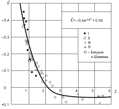

В результате многочисленных испытаний периодических профилей промышленных зданий [1] и параллельно расположенных зданий удалось установить характерный геометрический критерий вида
(6)
где j принимает значения I, II, III, …
Этот критерий совпадает по написанию с безразмерным параметром X, приведенном ранее. В данном случае под lj следует понимать расстояние от наветренной стены первого здания до средней осевой линии между домами.
В функции этого критерия на рис. 2 нанесены экспериментальные значения аэродинамических коэффициентов; там же построена интерполяционная кривая по формуле
kj = –0,6exp(–0,5Z2) + 0,06. (7)
Эта формула дает средние значения аэродинамических коэффициентов в области между первым и вторым зданиями, между вторым и третьим зданиями и т. д. (рис. 1). В соответствии с этим геометрический критерий вычисляется следующим образом:
(8)
Как видно из формул (7) и (8), влияние первичного возмущения падает при увеличении расстояния lj. Вместо этого начинают сказываться вторичные возмущения между зданиями, интенсивность которых зависит в основном от относительного расстояния между зданиями. Наличие этих вторичных возмущений приводит обычно к увеличению давления с наветренных сторон и к его уменьшению с заветренных сторон каждого здания.
Закономерность изменения средних аэродинамических коэффициентов в зависимости от геометрического параметра Z

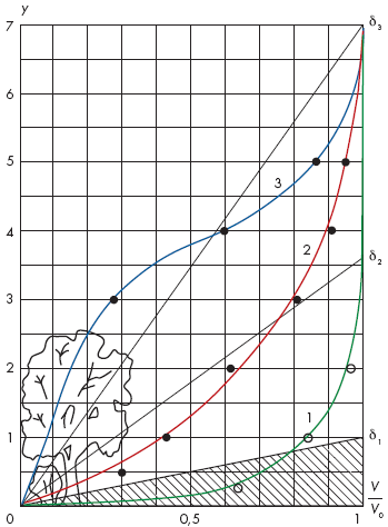

Для изучения закономерностей, связанных с влиянием шероховатости земной поверхности на аэродинамическую характеристику жилых зданий, была проведена серия испытаний в аэродинамической трубе.
Прежде всего было выявлено распределение скоростей по высоте в зависимости от шероховатости. Рабочий стол аэродинамической трубы покрывали последовательно гладким картоном, картоном с наклеенными древесными опилками, и, наконец, на него устанавливали модели зеленых насаждений, выполненные из тонкой проволоки.
Измеряли скорости воздушного потока на различной высоте. Графики скоростей изображены на рис. 3.
Распределение скорости воздушного потока по высоте в зависимости от типа шероховатости подстилающей поверхности
Рисунок 3.
Распределение скорости воздушного потока по высоте в зависимости от типа шероховатости подстилающей поверхности:
1 – распределение относительных скоростей воздушного
потока при устройстве гладкого пола (картон);
2 – пол изготовлен с помощью картона, на который были наклеены древесные опилки;
3 – перед моделью здания были установлены модели зеленых насаждений, выполненных из тонкой проволоки; d1, d2, d3 – толщины пограничного слоя для указанных трех случаев

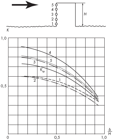

Недостаток скоростей воздушного потока в приземной области характеризует толщина пограничного слоя:
(10)
где v0  – скорость незаторможенного воздушного потока;
v – скорость воздуха на расстоянии y от поверхности земли.
На рис. 4 дана кривая изменения аэродинамических коэффициентов наветренной стороны здания в зависимости от d/H.

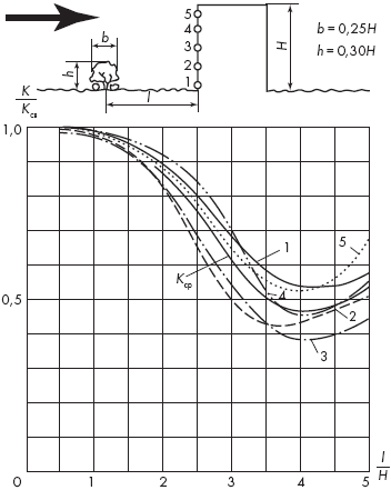

Если перед зданием имеются зеленые насаждения, то аэродинамические коэффициенты наветренной стороны здания зависят от расстояния между зелеными насаждениями и зданием. На рис. 5 показаны эти зависимости. Интересно отметить, что наибольший ветрозащитный эффект зеленых насаждений высотой 0,3Н наблюдался при размещении их на расстоянии равном четырем высотам зданий.
Распределение аэродинамических коэффициентов на наветренной стороне здания в зависимости от относительной толщины вытеснения
Рисунок 4.
Влияние зеленых насаждений на распределение аэродинамических коэффициентов на наветренной стороне здания
Рисунок 5.
Влияние зеленых насаждений на распределение аэродинамических коэффициентов на наветренной стороне здания:
k – аэродинамические коэффициенты для точек 1–5 наветренной стены здания при испытании с моделью дерева;
kсв – аэродинамические коэффициенты для тех же точек при отсутствии модели дерева
