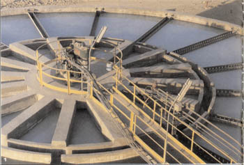

Флокуляционная ванна установки по очистке сточных вод

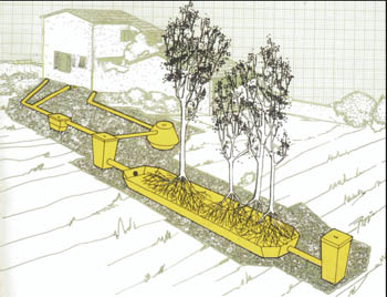

Схема системы очистки бытовых сточных вод
с использованием ванн фитоочистки

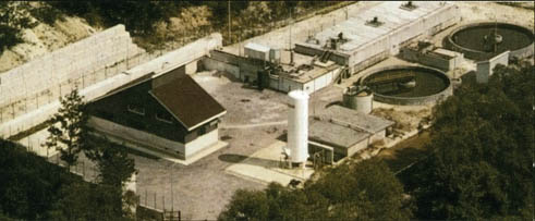

Рисунок 3.
Водоочистные сооружения

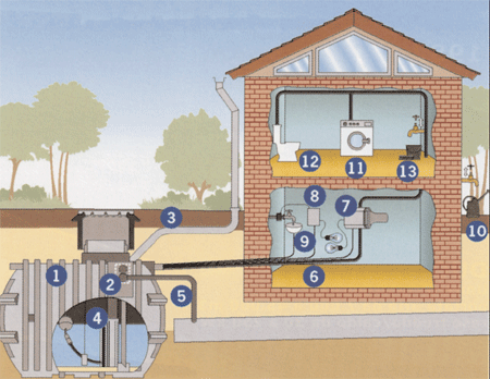

Схема системы регенерации дождевой воды
Рисунок 5.
1 – подземная накопительная цистерна; 2 – фильтр; 3 – подача дождевой воды; 4 – погружной насос; 5 – выход в слив и сток дождевой воды; 6 – трубопровод подачи подготовленной дождевой воды; 7 – блок управления насосом; 8 – блок регулировки уровня рабочего контура; 9 – подключение к сети питьевого водопровода на случай нехватки дождевой воды в накопительной цистерне; 10–13 – разборные точки дождевой воды

Регенерация дождевой воды
В индивидуальных жилых домах, кондоминиумах, гостиницах дождевая вода, собираемая в накопительные резервуары, может успешно использоваться в рабочих контурах санитарных приборов, стиральных машин, для уборки, поливки растений, мойки автомобилей. По имеющимся оценкам в частном секторе до 50 % дневной потребности воды можно перевести на использование регенерированной дождевой воды.
В силу своих характеристик (очень мягкая) дождевая вода в сравнении с водопроводной водой дает наилучшие результаты, если используется для поливки растений и стирки белья. В частности, такая вода не дает отложений на трубах, манжетах и нагревательных элементах стиральных машин и позволяет снизить количество моющего средства, не говоря о том, что за нее не надо никому платить. В коммунальной сфере ее можно рекомендовать для поливки садово-парковых зон и мойки улиц. В промышленности дождевую воду можно также использовать на множестве производственных участков, что дает существенную экономию в оплате водных ресурсов и ощутимо влияет на себестоимость процессов.
Следует при этом учитывать, что дождевая вода вообще не требует какой-либо особой очистки: достаточно лишь простого фильтрования, пока она стекает по крышам зданий и попадает в накопительные резервуары.
В системе регенерации дождевой воды в зависимости от того, где именно расположен накопительный резервуар (к примеру, зарыт в грунт), может потребоваться водонапорный насос. На рис. 5 приведена схема подобной системы.
Дождевая вода считается непригодной для питья, поэтому питающий трубопровод и водоразборные точки (водоразборные краны, точки подключения к бытовым приборам) должны быть маркированы хорошо видимой предупредительной надписью: «вода не пригодна для питья».
