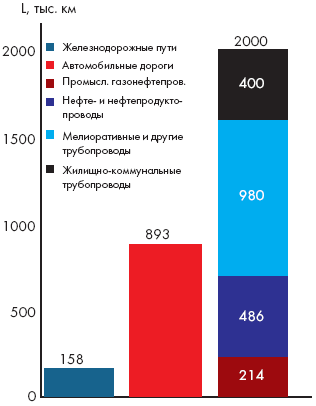

Протяженность транспортных путей Российской Федерации
Значительная протяженность трубопроводных сетей обусловлена размерами территории России, на которой расположено 3100 городов, поселков, населенных пунктов, имеющих высокую степень благоустройства: 84 % оборудованы централизованным водопроводом, 82 % канализацией, 85 % централизованным теплоснабжением. Системы ЖКХ развивались в сложных послевоенных условиях, при ограниченном финансировании и необходимости быстро обеспечивать коммунальными услугами огромное жилищное строительство. Поэтому из многих видов труб в российских трубопроводных сетях в основном применялись дешевые высокотехнологичные в монтаже стальные трубы.

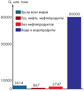

Перевозки грузов по Российской Федерации в 1994 году
Низкая коррозионная стойкость стальных труб требовала дополнительных эксплуатационных затрат на стабилизацию качества воды, нанесение защитных покрытий, устройство катодной защиты. В связи с недостатком средств на эксплуатацию ЖКХ, невысокой квалификацией персонала эти мероприятия не выполнялись в полном объеме, что привело к быстрому износу и разрушению стальных труб, росту потерь воды и тепла, перебоям в работе систем водо- и теплоснабжения. Это во многом обусловило кризис ЖКХ.

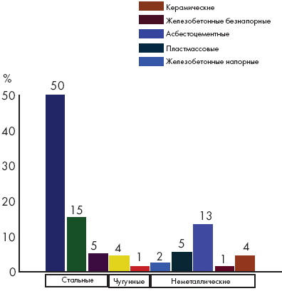

Структура потребления труб в СССР (1990 год)
Рисунок 3.

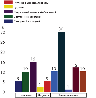

Структура потребления труб в зарубежных странах (1986–1990 годы)
Рисунок 4.
