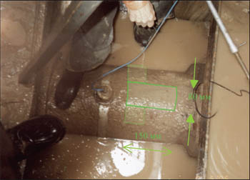

В ходе приборной реализации «Методики….» полученные параметры уровень-расход «зашиваются» в процессор регистрирующего прибора (рис. 1). А измерение собственно расхода (л/с, м3/с, м3/ч, м3/сут и др.) осуществляется путем постоянного измерения уровня заполнения трубопровода (например, акустическим датчиком) и пересчета его процессором прибора в мгновенные значения расхода. Эти значения интегрируются, транспонируются, архивируются (рис. 1).

– обоснование, выбор мерного сечения планируемого узла учета и его калибровка с помощью соответствующих метрологических вертушек. (На этом этапе возможна и «посадка» нового расходомерного колодца на линейный интервал трубопровода для обеспечения максимальной сохранности штатной геометрии мерного сечения. В исполнении современных строителей лотки колодцев нередко деформированы и залиты пескобетоном.);
– калибровка створа мерного сечения с помощью метрологичесских вертушек и построение его напоррасходных характеристик;
– ввод конкретных и адекватных напор-расходных характеристик в память процессора вторичного прибора (регистратора расхода (2), рис. 1);
– размещение (и юстировка) акустического измерителя (1) уровня потока сточной жидкости в мерном сечении (рис. 1);

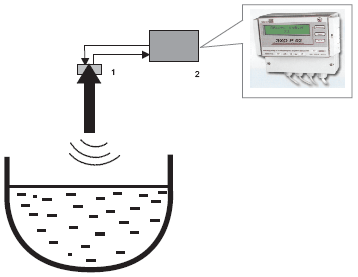

Схема работы акустического расходомера ЭХО-Р-02
1 – измеритель уровня наполнения трубопровода;
2 – регистратор расхода (вторичный процессорный прибор)
– соединение сетевым низковольтным кабелем (до 300 м) измерителя уровня потока в мерном сечении (в колодце) и регистратора расхода (в диспетчерском пункте). Включение регистратора расхода и/или дублирующего компьютера в электросеть (<220 Вт) и расходомер ЭХО-Р-02 – в работе. Примеры реализации этапов обустройства узлов учета на базе расходомера ЭХО-Р-02 приведены ниже. Они иллюстрируют логику работ и акцентируют внимание на важных деталях практического обустройства узлов учета отводимого стока (рис. 2 и 3).

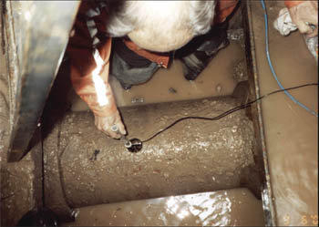

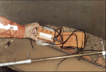

Контрольная калибровка мерного сечения узла учета на керамическом и железобетонном трубопроводах Ду = 500 мм а – гидрометрическая микро-вертушка в потоке; б – комплект микро-компьютерного расходомера-скоростемера МКРС; в – акустический датчик уровня потока АП-13 установлен и подключен; г – акустический датчик уровня потока АП-11 установлен и подключен

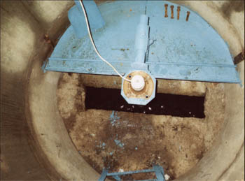

Относительно герметичности акустического датчика уровня (рис. 2в, г). Понятно, что любой хозяйственно-фекальный сток, а нередко и производственный, имеют высокую коррозионную агрессивность. А отвод воды от гальванического производства является особенно жестким. И если на первых образцах ЭХО-Р (начало 1990-х годов) акустические излучатели-приемники в колодцах иногда превентивно заменялись 1 раз в год, то на современных комплектах ЭХО-Р-02 соответствующие датчики работают в тяжелых штатных и форс-мажорных режимах без замечаний. Их работоспособность не ухудшается даже в случае подтоплений и заливов водой (аварии на системах СОВ с продолжительностью устранения до 2-х недель) и последующего автоматического пуска в эксплуатацию.
