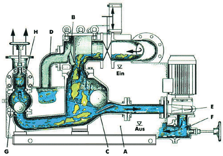

Рисунок 3. Период наполнения |

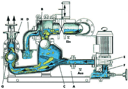

Рисунок 4. Период опорожнения |
Компактная станция KT DUO работает автоматически в двух режимах: наполнения (рис. 3) и опорожнения (рис. 4). В процессе наполнения насосы Е отключены, сточные воды самотоком поступают в одну или в обе камеры отделения В, где жидкость с мелкими взвешенными частицами через решетку поступает в водосборную емкость А, а оставшиеся крупные предметы попадают вниз в камеру сбора С. Плавающий шаровый клапан в это время находится внизу сбоку, прикрывая входной патрубок и предохраняя, таким образом, насос от засора. Обратный клапан G на напорном трубопроводе закрыт. По мере наполнения уровень жидкости достигает верхней отметки Ein, после чего начинает работать один из центробежных насосов (включение производится системой управления 2SG4 попеременно). Крыльчатки насосов снабжены острым ножом, предназначенным для размельчения оставшихся взвешенных частиц до кондиции, исключающей засор насоса. Далее поток жидкости устремляется в камеру сбора С, увлекая за собой собранные предметы и вынося их под давлением в напорную магистраль. При достижении жидкостью в водосборной емкости уровня нижней отметки Aus насос отключается, обратный клапан закрывает нагнетательный трубопровод, уровень жидкости в камере сбора падает, плавающий шаровый клапан занимает свою нижнюю позицию. Затем цикл повторяется.

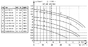

Рисунок 5. (увеличить) Технические характеристики насосов |
