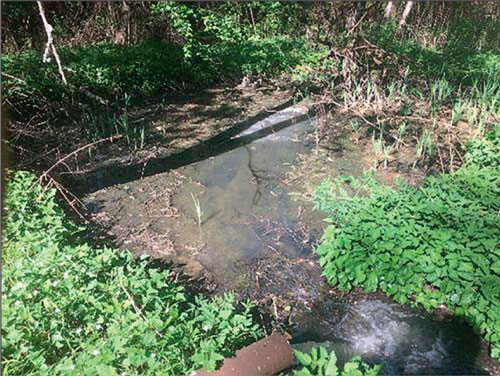

Как и во многих муниципальных образованиях, в пригороде города Ярцево Смоленской области, в районе железнодорожной станции Милохово состояние очистных сооружений находилось в плачевном состоянии (рис. 1). Система очистных сооружений вызывала обеспокоенность жителей и администрации, но ее усовершенствование требовало значительных финансовых затрат, которых местный бюджет изыскать не мог.
Рисунок 1. Схема программно-аппаратного комплекса АСКУЭ «Пульсар» |

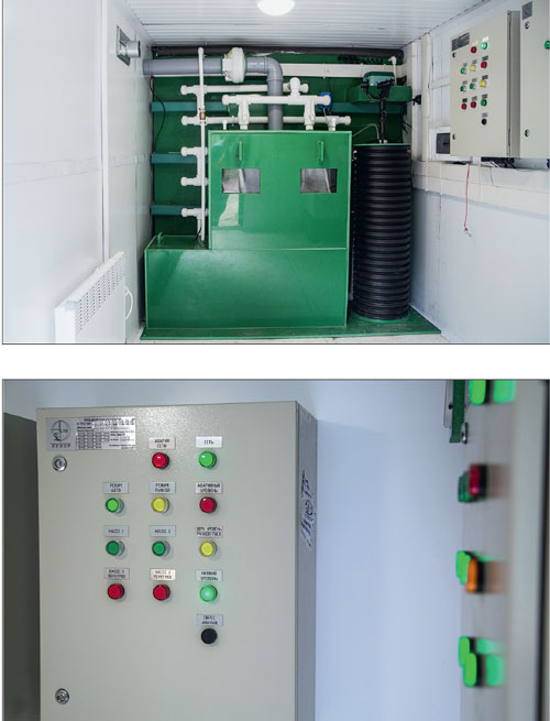

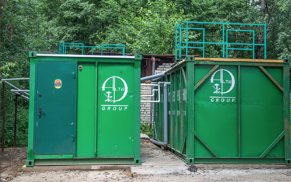

Мобильное очистное сооружение представляет собой модуль из двух контейнеров, в которых установлена система очистки сточных вод и канализационно-насосная станция (рис. 2, 3). Система полностью автономна.
Заглянем внутрь и посмотрим, как все устроено.
Рисунок 2. Внешний вид мобильного очистного сооружения |
Сточные воды объекта поступают в канализационно-насосную станцию, где накапливаются и усредняются, далее четко выверенными дозами (чтобы не перегружать станцию) транспортируются непосредственно в систему очистки хозяйственно-бытовых сточных вод. Здесь же находится модуль управления станцией и мешковый обезвоживатель для осадка. Во втором контейнере расположено: реагентное хозяйство для дозирования осаждающего химиката в сток, компрессорное оборудование для обеспечения кислородом аэротанков станции, а также оборудование для финишной доочистки и УФ-обеззараживатель.

Для монтажа мобильного очистного сооружения требуется минимум строительных работ. Достаточно подготовить плиту-основание, установить на нее два контейнера, объединить их между собой и подвести питание. Земляные работы не требуются. При этом значительно сокращается время и снижается стоимость проекта, что сыграло немаловажную роль при принятии и одобрении проекта главой муниципального образования.
Все необходимые работы были проведены в начале лета 2018 года. Мобильное очистное сооружение доставлено на объект, установлено на горизонтальное бетонное основание и запущено в работу. Весь срок монтажа и пусконаладочных работ составил один день.
Рисунок 3. Мобильное очистное сооружение – вид изнутри |

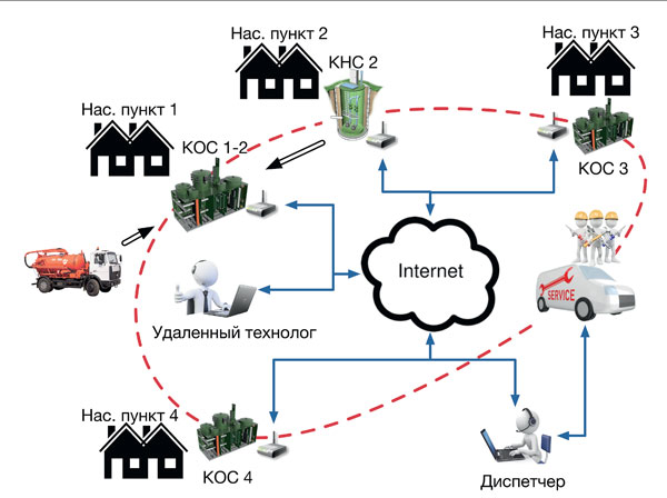

Обслуживание системы также не требует дополнительных расходов. Очистное сооружение имеет удаленную систему управления, доступ к которой происходит через Интернет. Присутствие специалиста при обслуживании станции сведено к минимуму, например: мешок с отработанным илом необходимо менять раз в полгода. Мониторинг, диагностика и анализ работоспособности осуществляются дистанц ионно (рис. 4).
Рисунок 4. Организация дистанционного обслуживания: одна бригада на несколько очистных сооружений |

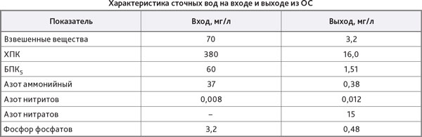

Уже через две недели после запуска очистного сооружения станция вышла на заявленный режим. Очищенные сточные воды жилого комплекса в пригороде Ярцева пригодны к повторному использованию в качестве технической воды. Например, без риска испортить элементы автомобиля мы залили очищенную воду в бачок омывателя. Проверка повторным использованием воды наглядно показывает высокую степень очистки сточных вод.
Мобильные очистные сооружения – это доступные решения по канализованию стоков в особых условиях. Станция поставляется полностью укомплектованным и готовым к установке модулем, не требует обязательного оборудования поля поглощения или поля фильтрации. Сброс очищенной воды может быть организован непосредственно на грунт, в дренажные и ливневые системы, а при оборудовании блоком УФ-обеззараживания в водоемы рыбохозяйственного назначения. Еженедельно лаборанты водоканала берут пробу воды на выходе и сообщают результат.
