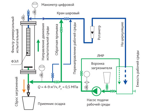

Ход работ: в испытательном центре предприятия был создан специальный стенд для проведения серии опытов и наблюдения результатов (рис. 1).
Схема испытательного стенда
Испытательная камера, имитирующая корпус фильтра, была изготовлена из прозрачного оргстекла. Это дало возможность визуально наблюдать процесс фильтрации, выполнять фото- и видеосъемку. Для обеспечения различной производительности каждая серия опытов выполнялась с соответствующим насосом (табл. 1).

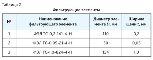

Испытательная среда (водопроводная вода) в режиме циркуляции пропускалась через испытательную камеру с установленным в ней фильтрующим элементом. В качестве испытательных были использованы каркасно-проволочные фильтрующие элементы различных диаметров и с различным рейтингом фильтрации (шириной щели) (табл. 2).

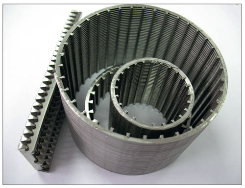

Фильтрующий элемент представляет собой жесткую и прочную сварную конструкцию, выполненную из треугольной проволоки. Проволока по спирали наматывается на направляющие и в каждой точке пересечения с ними приваривается контактной сваркой. Навивка происходит на специальной автоматической сварочной машине. Ширина щели фильтрующего элемента определяется заданным шагом навивки (рис. 2).
Каркасно-проволочная конструкция фильтрующего элемента
Для первой серии гидравлических испытаний применялась чистая испытательная среда. В последующих сериях испытаний в поток вводились различные типы механических загрязнений (песок, осколки ионообменной смолы, измельченные камушки и т. п.).
В процессе испытаний фиксировались следующие данные:
  • расход среды через камеру;
  • давление на входе в камеру;
  • давление на выходе из камеры;
  • степень загрязнения фильтрующего элемента (визуально);
  • наличие «проскока» загрязнений в фильтрат.

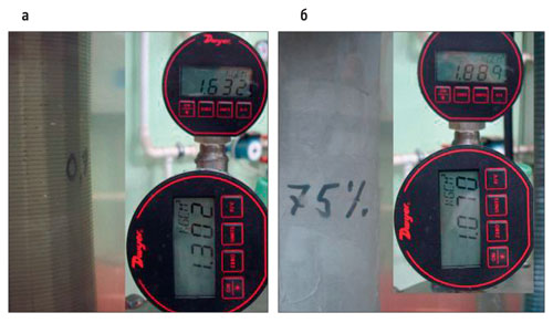

Рисунок 3.
Ход испытаний фильтрующих элементов: а – без перекрытия рабочей поверхности; б – с перекрытой поверхностью
Все полученные результаты внесены в протоколы, на основании которых были построены графические зависимости.
Отдельно проводилась серия опытов с имитацией полного заноса части фильтрующей поверхности. Для этого специальной клейкой лентой производилось перекрытие щелей в соотношении 20, 50, 70 % (75 %) от общей площади. Далее выполнялось пропускание чистой испытательной среды, и снимались те же параметры. По результатам также построены графики.

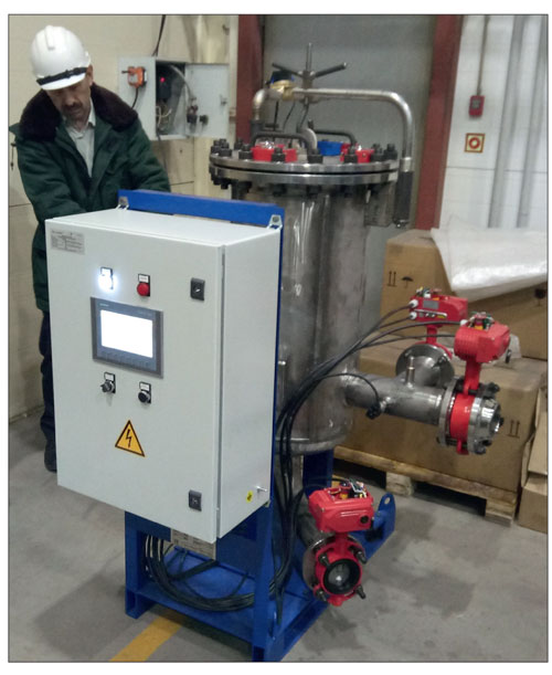

Фильтр ФМО со шкафом управления
Рисунок 4.
Для проведения последней части работы был изготовлен полноразмерный макет фильтра ФМО. Проработан алгоритм действия аппарата. Изготовлен шкаф управления с возможностью работы в полуавтоматическом и автоматическом режимах. Проведены испытания автоматического срабатывания задвижек и переключения режимов работы фильтра:

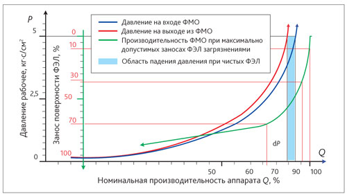

Графики, полученные в результате испытаний
Рисунок 5.
Результаты
Проведенные исследования позволили определить ряд важнейших параметров: гидравлическое сопротивление ФМО с различным рейтингом фильтрации; зависимость перепада давления на фильтре от расхода среды в различных состояниях ФЭЛ. Удалось определить, что расположение не оказывает значительного влияния на качество отмывки поверхности ФЭЛ. Были определены оптимальные скорости движения среды в щели ФЭЛ, а также соотношения диаметра ФЭЛ, диаметра корпуса аппарата и площади живого сечения ФЭЛ. Кроме того, удалось убедиться в том, что конструкция фильтрующих элементов обеспечивает высокую степень (до 99 %) задержания взвешенных частиц заданной степени крупности. При этом сам ФЭЛ ТС остается недеформированным даже при значительных перегрузках, связанных с заносом поверхности фильтрации. Обратная промывка чистой средой происходит быстро и качественно удаляет все задержанные загрязнения.

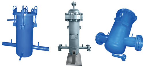

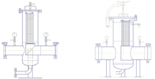

Типовые конструкции ФМО
Рисунок 6.
Для определения технических характеристик ФМО разработаны соответствующие расчеты. В процессе обработки результатов исследования определялись грязеемкость ФМО, удельный объем жидких загрязнений, время заполнения жидкими загрязнениями кубовой части ФМО по следующим формулам
