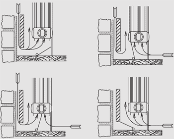

Наиболее простым вентиляционным устройством для организованного притока воздуха в жилые комнаты является установка в наружных стенах под потолком помещения «хлопушек». Однако это не исключает дутья в помещении, и, кроме того, отверстия «хлопушек», выходящие из каждой комнаты на наружную поверхность стены, будут портить фасад здания.

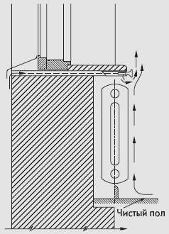

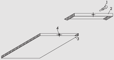

Более совершенным устройством является так называемый подоконный прибор, представленный на рис. 1 и 2.
Здесь забор воздуха осуществляется через щель под отбойным металлическим щитком оконного проема высотой 2,5 см. Такая щель снаружи совершенно не заметна.
Воздух проходит над отопительным прибором по коробу 3 из тонкой нержавеющей стали размером 60 х 2,5 см в конце короба воздух ударяется о вертикальную стенку подвижного клапана 2 и выходит в помещение в направлении сверху вниз. При выходе в помещение приточный воздух смешивается с токами восходящего теплого воздуха от нагревательного прибора, вследствие чего дутье в значительной степени уменьшается.
Рисунок 3.
Децентрализованный приток воздуха с подогревом его нагревательным прибором
Достоинством приточного подоконного прибора является возможность регулирования количества приточного воздуха, достигаемая изменением ширины щели, через которую воздух поступает в помещение. Регулирование щели производится клапаном, двигающимся в ту или другую сторону при вращении регулировочного винта 1 в стойке 4.

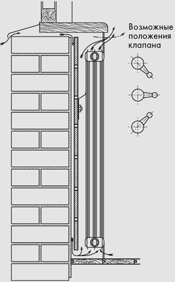

На рис. 3 показано другое устройство для децентрализованного притока наружного воздуха в помещение с подогревом его отопительным прибором.
Забор воздуха осуществляется также под металлическим козырьком окна. Далее воздух направляется вниз, здесь он смешивается с воздухом помещения, поднимается вверх, соприкасаясь с радиатором, нагревается и выходит в помещение.
На рис. 4 показаны возможные положения регулировочного клапана, при помощи которого (в случае надобности) можно регулировать степень подогрева поступающего воздуха.
Рисунок 4.
Различные положения клапана для регулирования подогрева воздуха
Приточный подоконный прибор значительно проще, чем рассмотренное выше устройство для притока воздуха с подогревом его нагревательным прибором (рис. 3).
Слабым местом последнего является узкий клапан, по которому воздух спускается вниз. В нем возможно образование сырости; кроме того, этот канал будет с течением времени засоряться, очистка же его оказывается невозможной.
