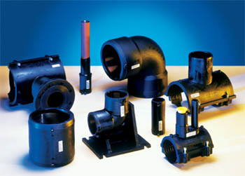

Для систем газо- и водоснабжения во всем мире широко используются трубопроводные системы из полиэтилена. Для соединения трубопроводов внутриквартальных и внутрипоселковых газо- и водораспределительных сетей используются электросварные фитинги FRIALEN.
Производственная программа безопасных фитингов FRIALEN является самой обширной в мире программой фитингов для электромуфтовой сварки. Фитинги FRIALEN замыкаются герметично с осевым силовым замыканием с трубами из полиэтилена. В программе выпуска имеются муфты, фасонные детали, арматура и вентили для врезки под давлением, шаровые краны и многочисленные дополнительные элементы. Фасонные изделия выпускаются диаметром от 20 до 225 мм. Муфты выпускаются диаметром от 20 до 710 мм. Безопасные фитинги марки FRIALEN экспортируются более чем в 60 стран мира.
Для быстрой и надежной сварки фитингов фирма FRIATEC предлагает соответствующие приборы и инструменты: универсальные сварочные аппараты Friamat, пакет программного обеспечения Friatool, устройства для зачистки труб, врезное устройство и другую оснастку.
