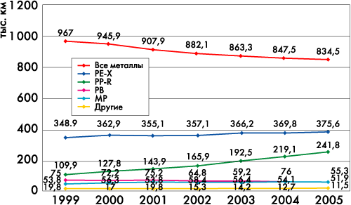

Трубы из сшитого полиэтилена (PEX) появились на рынке трубопроводов для водоснабжения и отопления одними из первых, и в настоящее время являются лидирующими среди труб из полимеров по объемам продаж (рис. 1).
Развитие рынка труб для водоснабжения и отопления в Европе в 1999–2005 годах

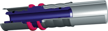

Принцип соединения заложен в конструкции фитингов и достаточно прост: труба (PEX или ALUPEX) обжимается между фитингом из полифенилсульфона и кольцом из нержавеющей стали (рис. 3).
Рисунок 3.
Пресс-фитинг из полифенилсульфона в разрезеруба ALUPEX
Кольцо из нержавеющей стали фиксируется на фитинге и имеет у основания вырез, позволяющий проконтролировать, насколько глубоко вставлена труба в фитинг. Уплотнительное кольцо обеспечивает герметизацию соединения.

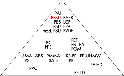

Материал, из которого изготавливаются фасонные изделия (полифенилсульфон), обладает рядом достоинств:
- материал находится на вершине пирамиды развития пластмасс и относится к разряду высокотехнологичных пластиков (рис. 6);
- материал сохраняет стабильность при температуре до 200°С;
- устойчив к коррозии;
- имеет высокую химическую стойкость;
- полное отсутствие запаха и влияния на вкусовые качества воды;
- отсутствие отложений на стенках, высокие гидравлические показатели вследствие низкой шероховатости поверхности;
- высокая механическая прочность;
- низкий коэффициент температурных расширений, сравнимый со сталью, что обеспечивает высокие прочностные показатели соединения с трубой при любых температурах;
- материал одобрен для применения в авиации и медицинской промышленности.

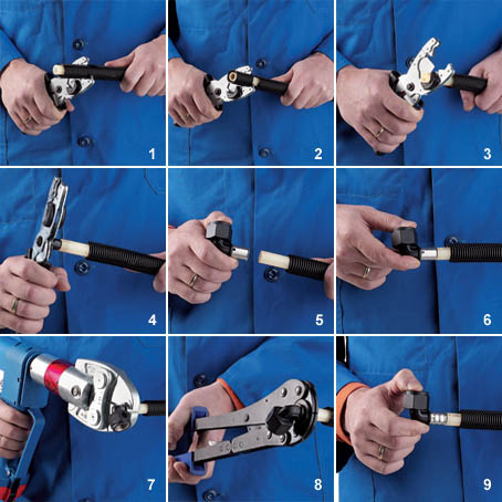

Рисунок 4.
Монтаж прессового соединения. Труба обрезается по заданной линии, калибруется вручную или специальным электроинструментом. Данная операция необходима для придания срезу трубы круглой формы и снятия фаски, чтобы не повредить в процессе монтажа уплотнительное кольцо. Труба вставляется в фитинг до появления в специальном контрольном окне, проделанном в стальном кольце. Опрессовка соединения производится с помощью электро- или ручного инструмента.

Рисунок 6.
Пирамида развития пластмасс
