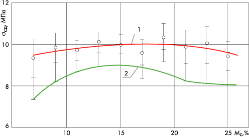

То что качество клеевого соединения в первую очередь определяется видом используемого клея (типом растворителя, содержанием смолы и наполнителей и т. п.) и его качеством, это очевидно. В ТУ на трубы из НПВХ приводится ссылка на ТУ 2252-049-00203536-98 «Клей для соединения труб и соединительных деталей». К сожалению, клей по указанным ТУ в Российской Федерации в настоящее время серийно не производиться. В этой связи может потребоваться использование для склеивания труб из НПВХ других клеев. Каких именно, в ТУ на трубы таких сведений нет.
Выбор клея имеет важное значение. На прочность склеивания влияет ингредиентный состав клеевой композиции, который вследствие улетучивания растворителя из клея может все время меняться.
Например, если средние показатели sсд у соединений, выполненных на клеях, имеющих в своем составе перхлорвиниловую смолу (7–25%), практически одинаковые – около 9 МПа (рис. 1, кривая 1), то разброс отдельных показателей sсд различается.
Так, у соединений, склеенных клеями с Мс = 15%, коэффициенты вариации этих показателей меньше в среднем в 1,4 раза, чем у соединений на клеях с Мс = 7 или 25%. Больший разброс показателей прочности для клеев с меньшими показателями Мс объясняется большей чувствительностью соединений на таких клеях к плотности сопряжения склеиваемых поверхностей. Больший разброс sсд для больших показателей Мс объясняется увеличением скорости набирания клеем вязкости, когда становится значительно труднее обеспечить равномерный клеевой слой на поверхностях склеивания.

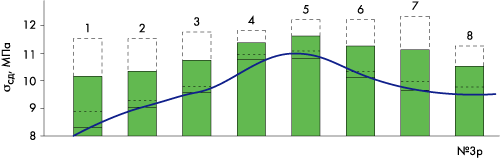

На прочность клеевых соединений существенное влияние оказывает обработка поверхностей с целью придания им определенной шероховатости. Это позволяет увеличить показатели sсд примерно на 30% по отношению к необработанным (рис. 2).
За счет правильной обработки удается также уменьшить разброс показателей прочности. Наиболее высокие показатели прочности и надежности стыков обеспечиваются при абразивных зернах с №№ 10–16. Влияние шероховатости поверхностей на прочность клеевых соединений объясняется следующими факторами. Шероховатость улучшает условия смачивания поверхностей клеем. При шероховании с поверхностей удаляются посторонние вещества (например, окисная пленка), которые обладают меньшим сцеплением с клеем и с НПВХ, чем сцепление клея с НПВХ. Качество шерохования, форма и размеры неровностей на поверхностях труб и раструбов, определяется в основном крупностью абразивного зерна. Замечено, что профиль у необработанных поверхностей состоит из отдельных, простых по очертанию выступов и впадин. При шероховании же поверхностей прослеживается четкая тенденция к усложнению профиля, возрастанию числа вторичных неровностей, увеличению углов наклона составляющих профиля и высоты неровностей с ростом крупности зерна. Наклон средней линии профиля к поверхности трубы при зернистости до № 16 не превышает 1,5°. Развитие площади поверхности достигает 10,7%. При дальнейшем увеличении крупности зерна начинают появляться, а затем и преобладают участки с первоначальными неровностями. При большей зернистости развитие площади поверхности при этом существенно снижается (при крупности зерна № 40 она составляет 1%), угол увеличивается, что свидетельствует о появлении крупных впадин и выступов. При крупности зерна № 40 и выше появляются неровности, высота которых достигает сотен мкм. Для тонкостенных труб высота неровностей (в виде царапин) может достигать 8–10% от толщины их стенок. При расположении вдоль продольной оси они могут существенно влиять на долговременную прочность напорных труб. Применение абразивов с крупностью зерен № 25 использовать не целесообразно, а с № 40 и выше вообще не допустимо.

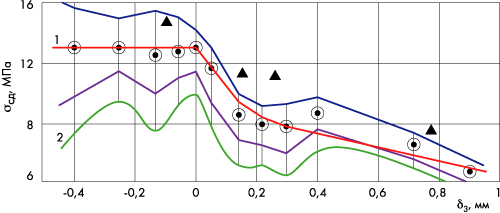

Что касается толщины клеевой прослойки dк, то она практически равна величине зазора
dз = 0,5 (Dр – Dн), (3)
где Dр и Dн – внутренний и наружный диаметры раструба одной трубы и гладкого конца другой, мм.
Расчеты показывают, что трубы из НВПХ (табл.) будут иметь максимальные зазоры 0,15 мм (для труб с Dн = 10–125 мм) и 0,2 (для труб с Dн = 140–160 мм).
При натяге Dн, т. е. когда Dр < Dн, (Dн = 0,1 мм для труб с Dн = 10–125 мм и 0,15 мм для труб с Dн = 140–160 мм), dк = 0,1 мм.
Толщина клеевой прослойки существенно влияет на прочность соединения. Так, при склеивании труб из НПВХ диаметром 20 мм 15% раствором перхлорвиниловой смолы в слабых растворителях метиленхлориде или в дихлорэтане получаем разрушающие напряжения сдвига sсд, при зазоре dз = 0,3 мм, судя по нижней границе доверительного интервала (рис. 4, кривая 2), в 2 раза меньшие, чем при нулевом зазоре.
Влияние натяга в клеевом соединении значительно меньше. Объясняется это, по-видимому, тем, что более толстые клеевые прослойки имеют большие внутренние напряжения, которые оказывают соответствующее негативное влияние на показатели sсд.

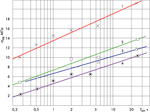

Соединения, независимо от того, с помощью какого клея произведено склеивание, через 20–30 сут. приобретают практически одинаковую прочность. Очевидно, что влияние интенсивности реологических процессов, зависящих от рода растворителей и скорости их улетучивания, существенным образом сказываются только в первоначальный период отверждения. Через 8–10 сут. прочность соединений относительно стабилизируется при применении всех типов растворителей, хотя в дальнейшем еще в течение 40–50 сут. происходит некоторое увеличение прочности. Это объясняется тем, что процесс удаления остатков растворителя протекает очень медленно и может продолжаться длительное время с постепенным увеличением прочности соединений, примерно на 15–20% за 5 лет (рис. 7).
Значительное влияние на рост прочности клеевых соединений оказывает характер воздействия на них тепловой энергии не только при склеивании, но и при последующем их отверждении. Это выражается в продолжительности нахождения клеевых соединений при конкретных температурах окружающей среды.

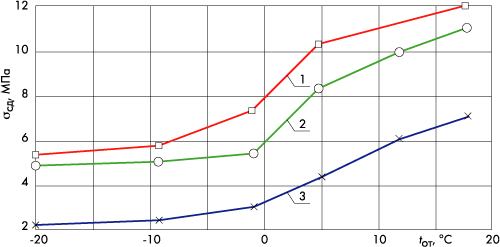

Как видно из графиков (рис. 8 и 9), температура решающим образом сказывается на прочности соединений.
Так, через 2 ч и 1 сут. отверждение образцов при температуре -2°С прочность соединений в 2 раза ниже, а через 8 сут. – на 60% ниже, чем у образцов, отверждавшихся при нормальной температуре. Во всем диапазоне температур наблюдается рост прочности соединений во времени, однако чем ниже температура, тем ниже скорость набирания прочности. Причем в области отрицательных температур различия в показателях прочности весьма незначительны (рис. 8). Уже при небольших плюсовых температурах наблюдается заметное возрастание прочности. Так, при 5°С через сутки отверждения прочность соединений соответствует 5–7 часовой, а через 8 сут. – суточной прочности соединений, отверждавшихся при нормальной температуре. К тому же рост прочности продолжается, благодаря тому что из клеевого шва улетучивается растворитель.
Процесс удаления из клеевой прослойки остатков растворителя и при нормальной температуре протекает достаточно вяло, свидетельством чему является небольшое увеличение прочности соединений при их выдержке даже более 2 недель (рис. 10).
Как видно из графиков, прочность соединений при повышенной температуре их отверждения, при которой ускоряется удаление из клеевого шва остатков растворителя, существенно увеличивается. Причем если скорость увеличения прочности при применении клея на смеси циклогексанона с метиленхлоридом при нормальной температуре ниже, чем для клея на метиленхлориде, то при температуре 55°С прочность для обоих видов соединений выравнивается.

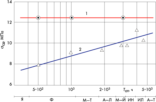

Доотверждение клеевых соединений происходит и в атмосферных условиях (рис. 12), когда происходит изменение температуры и погоды.
Исследуемые образцы были склеены в середине января при температуре -12°С и затем находились на открытом воздухе вне зоны прямого воздействия осадков и солнечной радиации. Как видно из графиков, прочность нарастала в зимние месяцы весьма медленно, а к началу лета достигла почти 80% (рис. 12, кривая 2) от прочности контрольных образцов (рис. 12, кривая 1).

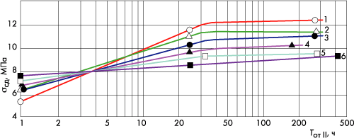

На прочность соединения влияет то, каковы условия его склеивания. Как видно из графиков (рис. 13, кривая 2), если соединения склеены и находились при нормальной температуре сутки, то в дальнейшем даже их прочность в течение 2 месяцев приближается к прочности соединений, постоянно находящихся в нормальных условиях (рис. 13, кривая 1).
Если такие же соединения находились при нормальной температуре не более 2 ч, то, очевидно, в дальнейшем при отрицательной температуре их прочность (рис. 13, кривая 3) не достигнет прочности соединений, постоянно находящихся в нормальных условиях. Существенно и то, при какой температуре находятся соединения после склеивания. Например, соединения, склеенные и отвержденные в течение 2 ч при температуре 5°С и набравшие прочность sсд = 4 МПа, в течение последующих 200 ч могут приобрести прочность 10,5 (рис. 14, кривая 1) либо 8 МПа (рис. 14, кривая 2) в зависимости от того, при какой температуре они будут доотверждаться.

Зависимости разрушающих напряжений сдвига sсд в клеевом шве от содержания перхлорвиниловой смолы в клее Мс: 1 – средние значения, 2 – нижняя граница доверительного интервала при 95% надежности (здесь и далее значения sсд получены при испытании образов длиной 9,5 мм, вырезанных из соединений труб диаметром 20 мм)
Зависимости разрушающих напряжений сдвига sсд в клеевом шве от крупности зерна,  № Зр.: 1 – без обработки, 2 – 5, 3 – 8, 4 – 12, 5 – 16, 6 – 25, 7 – 32, 8 – 40. Обозначения:

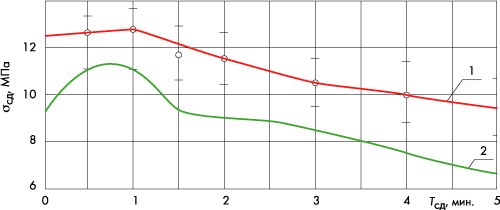

Зависимости разрушающих напряжений сдвига sсд в клеевом шве от времени обработки растворителем Тор поверхностей: 1 – средние значения, 2 – нижняя граница доверительного интервала при 95% надежности
Рисунок 4.
Зависимости разрушающих напряжений сдвига sсд в клеевом шве от зазора dз:

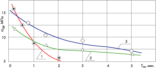

Зависимости разрушающих напряжений сдвига sсд в клеевом шве от технологической паузы Ттп при различном содержании циклогексанона в 15% растворе перхлорвиниловой смолы в метиленхлориде, %: 1 – 0, 2 – 25, 3 – 10
Рисунок 6.

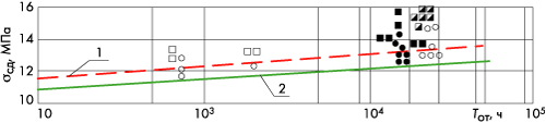

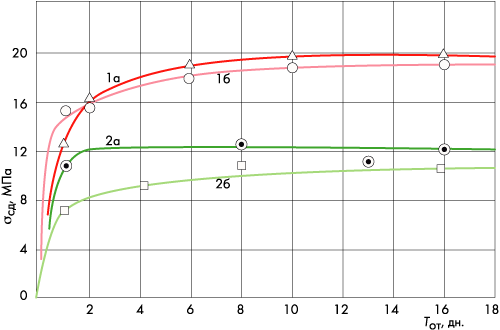

Зависимости разрушающих напряжений сдвига sсд в клеевом шве от продолжительности отверждения Тот в нормальных условиях для разных клеевых композиций: 15 % раствор перхлорвиниловой смолы 1– в метиленхлориде; 2 – в дихлорэтане и 3 – в смеси метиленхлорида (90 %) с циклогексаноном (10 %); 4 – клей ПЭД-Б (отвердитель – полиэтиленполиамин)
Рисунок 7.
Зависимости разрушающих напряжений сдвига sсд в клеевом шве от продолжительности отверждения соединений (диаметр труб 110 мм) с длиной нахлестки, мм: 1 – 9,5 и 2 – 5
Рисунок 8.

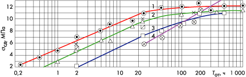

Зависимости разрушающих напряжений сдвига sсд в клеевом шве от температур отверждения tот в течение времени, ч: 1 – 150, 2 – 25, 3 – 2
Рисунок 9.

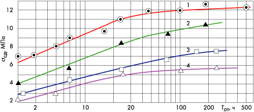

Зависимости разрушающих напряжений сдвига sсд в клеевом шве в зависимости от продолжительности отверждения Тот при температурах, °С: положительных 1 – 19, 2 – 5 и отрицательных 3 – 2, 4 – 20
Рисунок 10.

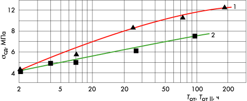

Зависимости разрушающих напряжений сдвига sсд в клеевом шве соединений, отвержденных при температуре минус 10–15°С в течение, дн.: 3 – 1, 13 – 2, 18 – 3, 30 – 4, 67 – 5 и 80 – 6 от продолжительности доотверждения Тот II при нормальной температуре
Рисунок 12.
Зависимости разрушающих напряжений сдвига sсд в клеевом шве соединений, отверждаемых в нормальных условиях – 1 (контрольные образцы) и в атмосфере – 2, от продолжительности  отверждения Тот (я – январь, ф – февраль, м-т – март, а-л – апрель, м-й – май, ин – июнь, ил- июль и а-т – август месяцы)

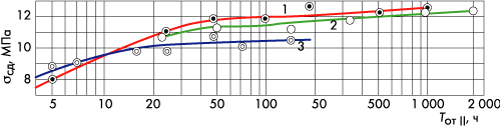

Рисунок 13.
Зависимости разрушающих напряжений сдвига sсд в клеевом шве от продолжительности доотверждения Тот II при температуре -21°С – 2 и 3 соединений, отвержденных при температуре 19°С в течение 24 (2) и 2 ч (3); 1 – данные для соединений, находящихся в нормальных условиях (контрольные образцы)
Рисунок 14.
Зависимости разрушающих напряжений сдвига sсд в клеевом шве соединений, склеенных и отвержденных при температуре 5°С в течение 2 ч, от продолжительности доотверждения Тот II при температурах, °С: 5 – 1 и -20 – 2
