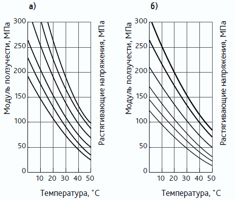

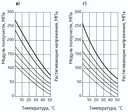

Известно, что модуль упругости полимеров изменяется во времени τ.
Его изменение связано также с действующими в материале растягивающими напряжениями σ (рис. 2).
Рисунок 2. Графики изменения модулей ползучести трубного полиэтилена ПЭ50 в зависимости от растягивающих напряжений и температуры во времени, τ: а) – 1 год, б) – 10 лет, в) – 25 лет, г) – 50 лет. Кривые растягивающих напряжений составляют: 0,5; 1; 2; 3; 4; 5 сверху вниз соответственно |
При прогибе горизонтального участка внутренней канализации из труб с раструбными соединениями на резиновых кольцах между опорами может происходить поворот гладкого конца одной трубы в раструбе другой. При одновременном повороте раструба и гладкого конца угол поворота составит 2θс. При определенных значениях β может наступить разгерметизация трубопровода в соединении, так как и при этом происходит ослабление контактного давления кольца, находящегося в желобке, на гладкий конец.
