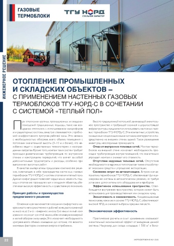

ИНЖЕНЕРНОЕ РЕШЕНИЕ  ОТОПЛЕНИЕ ПРОМЫШЛЕННЫХ
          И СКЛАДСКИХ ОБЪЕКТОВ –
          С ПРИМЕНЕНИЕМ НАСТЕННЫХ ГАЗОВЫХ
          ТЕРМОБЛОКОВ ТГУ-НОРД-С В СОЧЕТАНИИ
          С СИСТЕМОЙ «ТЕПЛЫЙ ПОЛ»
                ри отоплении крупных промышленных и складских   Вместо традиционной котельной, занимающей значитель-
                помещений традиционные подходы, такие как воз-  ное пространство и требующей сложной и дорогостоящей
          Пдушное отопление с использованием калориферов    инфраструктуры, предлагается использовать настенные газо-
          или радиаторные системы, зачастую сталкиваются с пробле-  вые термоблоки ТГУ-НОРД-С. Эти компактные устройства,
          мой неэффективного прогрева рабочей зоны. Это связано   оснащенные конденсационными котлами, монтируются непо-
          с необходимостью обогрева всего объема помещения с   средственно на внешних стенах зданий. Такое размещение
          потолками значительной высоты (4–10 м и более), что не-  имеет ряд неоспоримых преимуществ.
          избежно ведет к существенным теплопотерям и неоправ-  Отказ от внутренних тепловых сетей. Монтаж термо-
          данным затратам. Кроме того, монтаж таких систем требует   блоков на внешней стене исключает необходимость про-
          прокладки разветвленных трубопроводов по внутренним   кладки трубопроводов внутри помещений, что значительно
          стенам и конструкциям перекрытий, что влечет за собой   упрощает монтаж и снижает его стоимость.
          дополнительные трудозатраты и расходы, особенно при   Отсутствие наружных тепловых сетей. Отсутствие
          выполнении высотных работ.                        необходимости в наружных теплотрассах также способству-
            В качестве альтернативы предлагаем комплексное реше-  ет экономии средств и упрощению эксплуатации.
          ние, сочетающее в себе преимущества настенных газовых   Снижение затрат на автоматизацию. Встроенная ав-
          термоблоков ТГУ-НОРД-С и систем отопления «теплый пол».   томатика термоблоков ТГУ-НОРД-С обеспечивает функци-
          Данная конфигурация позволяет кардинально изменить под-  онирование системы в автоматическом режиме, не требуя
          ход к отоплению промышленных и складских объектов, обе-  установки дополнительного оборудования и приборов.
          спечивая высокую эффективность и существенную экономию.  Эффективное использование пространства. Осво-
                                                            бождается внутреннее пространство, которое может быть
          Принцип работы и преимущества                     использовано для производственных или складских нужд.
          предлагаемого решения                                Экологичность и экономичность. Конденсационные
                                                            технологии, лежащие в основе ТГУ-НОРД-С, обеспечивают
            Основная идея заключается в создании комфортного ми-  высокий КПД и снижают выбросы вредных веществ.
          кроклимата непосредственно в рабочей зоне, расположенной
          на высоте до 2 м от поверхности пола. Система «теплый пол»   Экономическая эффективность
          идеально подходит для этой задачи, обеспечивая равномерный
          и мягкий обогрев снизу вверх. Это исключает необходимость   Практические расчеты и опыт применения показывают
          прогрева всего объема помещения до потолка, что является   значительный экономический эффект от внедрения данной
          ключевым фактором снижения энергопотребления.     системы. Например, для склада площадью 1 500 м  в Воло-
