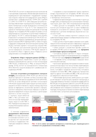

ПАК АСУО. Он состоит из микроэлектронных компонентов   • сохранение в энергонезависимой памяти серийного
           с программным управлением, обеспечивающих возможность   номера, подключенного по интерфейсу RS-485 теплосчет-
           индивидуального регулирования и поддержания темпера-  чика, параметров общего количества потребленного тепла
           туры воздуха в квартире многоквартирного дома (МКД) в   и температуры теплоносителя;
           соответствии с требованиями ГОСТ 30494–2011, СанПиН   • управление сервоприводами в количестве от одного до
           2.1.2.2645-10 и СНиП 41-01–2003. Заводская настройка кон-  четырех штук для индивидуального регулирования темпера-
           троллера обеспечивает индивидуальную установку и поддер-  туры в одно-, двух-, трех- либо четырехкомнатной квартире;
           жание температуры в жилых помещениях в отопительный   • обмен данными по интерфейсу RS-485 с выносным
           период в диапазоне от 18 до 26 °C. При невозможности   пультом для считывания заданной на пульте температуры
           удержания температуры в указанном диапазоне контроллер   помещения,  установленного  режима  работы  и  текущей
           передает по интерфейсу RS-485 на верхний уровень сигнал   температуры с датчиков температуры, подключенных к вы-
           предупреждения, а при выходе за допустимые температур-  носному пульту;
           ные пределы, 14 и 28 °C , контроллер выдает сигнал ошибки.   • опрос датчиков системы протечки и реакцию на их
           В зависимости от выбранной комплектации ПАК АСУО кон-  срабатывание в виде передачи сообщения выносному пульту
           троллер может управлять одновременно четырьмя регулиру-  по интерфейсу RS-485;
           ющими клапанами ВКСР с приводом ВЭП, а также считывать   • опрос датчика открытия двери и реакцию на его сраба-
           и передавать информацию теплосчетчика-регистратора ПАК   тывание путем включения звукового извещателя и передачи
           АСУО, счетчиков горячей и холодной воды модулей ХВС   сообщения выносному пульту по интерфейсу RS-485;
           и ГВС квартиры. Для реализации функций диспетчериза-  • обмен данными с устройством верхнего уровня по
           ции вся информация, полученная с ПАК АСУО, передается   интерфейсу RS-485, в роли которого выступает программа
           на устройство сбора и передачи данных. Передача данных   автоматизации процесса измерений;
           предусмотрена по интерфейсу RS-485.                   • считывание сигналов протечки от модуля интегриро-
                                                              ванной системы СОДК по гальваноразвязанному интерфейсу.
              Устройство сбора и передачи данных (УСПД) яв-      ПО автоматизации процесса измерений осуществляет:
           ляется общедомовым устройством и служит для сбора и   • считывание снятых контроллером показаний тепло-
           передачи информационных данных от всех контроллеров   счетчика-регистратора;
           ПАК АСУО, установленных в МКД, на внешний MQTT-       • выполнение программы тестирования основного функ-
           сервер. УСПД состоит из промышленного контроллера   ционала контроллера, в том числе установку сервоприводом
           Wiren Board 8 и модулей расширения с развязанными ин-  штока затвора регулирующего клапана в заданное поло-
           терфейсами RS-485.                                 жение, считывание показаний теплосчетчика, считывание
                                                              показаний счетчиков ХВС и ГВС, управление перекрытием
              Система оперативно-дистанционного контроля      защитных кранов теплоснабжения, ХВС и ГВС при регистра-
           (СОДК), реализованная в ПАК АСУО для обеспечения   ции аварийного события системой СОДК;
           защитных функций от протечки системы отопления квар-  • обеспечение функционала, необходимого для подбо-
           тиры, является собственной разработкой ООО «КРОНОС   ра оптимального алгоритма регулирования температуры, в
           ГРУПП». В случае обнаружения протечки контроллером   следующем объеме: установка и сохранение коэффициентов
           ПАК АСУО осуществляется регистрация протечки, произо-  PID (PI) регулятора, времени рабочего цикла PID (PI) регуля-
           шедшей в системе отопления, и выдача команды защитным   тора, получение информации о нормируемой температуре в
           кранам на перекрытие с включением звукового информа-  обслуживаемой зоне помещения, снимаемой с датчика тем-
           ционного извещателя. Аналогичным образом в случае об-  пературы, последующая установка положения сервопривода
           наружения аварийной ситуации (протечки) и регистрации   в соответствии с алгоритмом регулирования.
           протечки в линиях холодного
           и  горячего  водоснабжения
           (ХВС и ГВС) датчиками про-     выносной   RS-485  ТЕПЛОКОНТРОЛЛЕР  RS-485  Общедомовой   мобильного
                                                                                                   Сервер
                                                                                   УСПД.
                                           пульт c
           течки контроллер перекрывает   сенсорным      ТЕПЛОКОНТРОЛЛЕР         (связь через    приложения
                                                           ТЕПЛОКОНТРОЛЛЕР
                                                            ТЕПЛОКОНТРОЛЛЕР
           подачу воды в линиях ХВС и    TFT экраном          (регулировка)        Ethernet)
           ГВС. Перекрытие производится                                        Канал РСО
           посредством шаровых кранов с                     RS-485
           сервоприводом.                  датчики          Беспроводной           Удалённый       Смартфон
                                         температуры        контроллер на           MQTT          Пользователя:
                                                                                                  -Мобильное
                                          и протечки          ESP32                               приложение
              С  помощью  встроенного     КРОНОС                                    сервер      -приложение Алиса
           программного обеспечения
           (ПО) контроллера, управляемо-
           го командами выносного пульта,   покупной BLE   BLE  Яндекс   WIFI  WIFI роутер  ЯНДЕКС
                                           датчик
                                                                                         +АЛИСА
           аппаратная часть осуществляет   температуры    станция
           установку и поддержание тем-
           пературы помещения и обеспе-  Рис. 4. Блок­схема программно­аппаратного комплекса для индивидуального
           чивает:                      покомнатного управления отоплением в МКД
