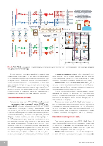

Рис. 3. ПАК АСУО с четырьмя регулирующими клапанами для покомнатного регулирования температуры воздуха
          четырехкомнатной квартиры

             Тепломеханическая часть ПАК АСУО (рис. 2, 3) включает:  Тепломеханическая часть ПАК АСУО обеспечивает на-
             • двухходовой регулирующий клапан ВКСР с при-  дежное индивидуальное регулирование температуры воздуха
          водом ВЭП собственной разработки ООО «КРОНОС      в помещениях квартиры, коммерческий учет потребляемого
          ГРУПП». Его пропускная способность представлена в двух   тепла и возможность предотвращения дальнейшего раз-
          диапазонах K  – до 4 м /ч и до 6,3 м /ч, которые выбираются   вития аварийных и нештатных ситуаций в случае протечек
                                     3
                           3
                    vs
          в зависимости от проектной схемы отопления квартиры и   в системе отопления регулируемой ПАК АСУО квартиры.
          отапливаемой площади. Максимальное рабочее давление
          PN равно 16 бар, максимальная рабочая температура Т –   Программно-аппаратная часть
          95 °С. Регулировочная характеристика – линейная, плавность
          регулирования расхода обеспечивается клапаном на всем   Программно-аппаратная  часть  ПАК  АСУО  (рис.  4)
          диапазоне регулирования. Для непосредственного пере-  представляет собой совокупность программ и аппаратных
          мещения штока затвора клапана применен электрический   устройств для управления тепломеханической частью и от-
          исполнительный механизм прямоходного типа ВЭП с трех-  дельными модулями защиты и безопасности в случае воз-
          позиционным интерфейсом, с напряжением питания 18–24 В,   никновения аварийных и нештатных ситуаций.
          точностью позиционирования не более ±1,5 % от хода кла-  Контроллер является основным элементом программно-
          пана и классом защиты от поражения электрическим током II;   аппаратной части и размещается внутри корпуса шкафа
