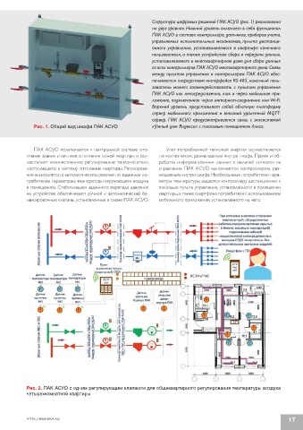

Структура цифровых решений ПАК АСУО (рис. 1) реализована
                                                           на двух уровнях. Нижний уровень включает в себя функционал
                                                           ПАК АСУО в составе контроллера, датчиков, приборов учета,
                                                           управляемых исполнительных механизмов, пульта дистанци-
                                                           онного управления, устанавливаемого в квартире конечного
                                                           пользователя, а также устройства сбора и передачи данных,
                                                           устанавливаемого в многоквартирном доме для сбора данных
                                                           со всех контроллеров ПАК АСУО многоквартирного дома. Связь
                                                           между пультом управления и контроллером ПАК АСУО обес­
                                                           печивается посредством интерфейса RS­485, конечный поль-
                                                           зователь может взаимодействовать с пультом управления
                                                           ПАК АСУО как непосредственно, так и через мобильное при-
                                                           ложение, подключенное через интернет­соединение или Wi­Fi.
                                                           Верхний уровень представляет собой облачную платформу
                                                           сервер мобильного приложения и внешний удаленный MQTT­
                                                           сервер. ПАК АСУО предусматривается связь с экосистемой
              Рис. 1. Общий вид шкафа ПАК АСУО             «Умный дом Яндекса» с голосовым помощником Алиса.
              ПАК АСУО подключается к центральной системе ото-   Учет потребленной тепловой энергии осуществляется
           пления здания и системе отопления одной квартиры и осу-  теплосчетчиком, размещаемым внутри шкафа. Прием и об-
           ществляет количественное регулирование теплоносителя,   работка информационных данных с выдачей сигналов на
           поступающего в систему отопления квартиры. Регулирова-  управление ПАК АСУО выполняются контроллером, раз-
           ние выполняется в автоматическом режиме по заданным по-  мещаемым внутри шкафа. Необходимые потребителю пара-
           требителем параметрам температуры окружающего воздуха   метры температуры задаются контроллеру дистанционно с
           в помещениях. Стабилизацию заданного перепада давления   помощью пульта управления, установленного в помещении
           на устройстве обеспечивают ручной и автоматический ба-  квартиры, а также смартфона потребителя с использованием
           лансировочные клапаны, установленные в схеме ПАК АСУО.   мобильного приложения, установленного на него.
           Рис. 2. ПАК АСУО с одним регулирующим клапаном для общеквартирного регулирования температуры воздуха
           четырехкомнатной квартиры
