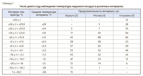

Основная задача настоящей статьи состоит в выяснении влияния различных климатических условий на экономически целесо­образный уровень теплозащиты здания. Эта задача решалась для трех городов – Воркуты, Москвы [1] и Астрахани [2], основные климатические характеристики которых приведены в табл. 1.

Воркута – город с продолжительным отопительным периодом – 298 суток при низкой (–9,5 °С) средней температуре. Причем система отопления работала в этот период круглосуточно. Система охлаждения помещения работала только в рабочее время. Температура наружного воздуха выше +5 °С, то есть период машинного охлаждения, длится около 84 суток. При этом температура выше поддерживаемых в помещении при машинном охлаждении +22 °С, т. е. когда для сокращения теплопоступлений нужна усиленная теплозащита, бывает крайне редко – трое суток.
Москва – отопительный период длится 205 суток и имеет среднюю температуру –2,2 °С. Период температуры наружного воздуха выше +5 °С продолжается около 178 суток, а выше +22  °С – 12 суток.
Астрахань – отопительный период 165 суток при средней температуре –0,7 °С. Температура наружного воздуха выше +5 °С длится около 228 суток. Температура выше поддерживаемых в помещении при машинном охлаждении +22 °С наблюдается около 75 суток.

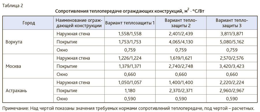

Было рассмотрено три варианта теплозащиты здания, отличающихся друг от друга сопротивлением теплопередаче наружной стены и покрытия. Для варианта 1 сопротивления теплопередаче приближаются к нормируемым формулой (5.4) СП 50.13330.2012 «Тепловая защита зданий» [6] по санитарно-гигиеническим условиям. Вариант 3 теплозащиты соответствует базовым нормам исходя из энергосбережения по табл. 3 того же СП. Для варианта 2 сопротивления теплопередаче наружных стен и покрытий рассчитаны по формуле (5.1) того же СП с применением понижающего коэффициента 0,63 для стен и 0,8 для покрытия по отношению к варианту 3. Величины сопротивлений теплопередаче, м2 · °С/Вт, приведены в табл. 2.

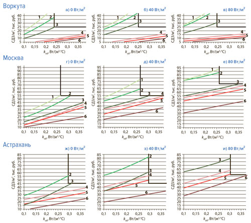

Удельные теплопоступления в помещения учитывались с 9 до 18 часов и выбраны на трех уровнях: 0, 40, 80 Вт/м2. В эту величину не входит проникающая через окна солнечная радиация.

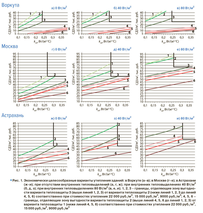

Границы между зонами экономически выгодных вариантов теплозащиты общественных зданий с рабочим днем с 9:00 до 18:00 приведены на рис. 1.
Рисунок 1
Экономически целесообразные варианты утепления зданий: в Воркуте (а–в); в Москве (г–е); в Астрахани (ж–и); при отсутствии внутренних тепловыделений (а, г, ж); при внутренних тепловыделениях 40 Вт / м2 (б, д, з); при внутренних тепловыделениях 80 Вт/м2 (в, е, и); 1, 2, 3 – границы, отделяющие зону выгодности варианта теплозащиты 3 (выше линий 1, 2, 3) от варианта теплозащиты 2 (ниже линий 1, 2, 3 до линий 4, 5, 6) соответственно при стоимостях утепления 22 000 руб./м3, 15 000 руб./м3, 9000 руб./м3; 4, 5, 6 – границы, отделяющие зону выгодности варианта теплозащиты 2 (выше линий 4, 5, 6 до линий 1, 2, 3) от варианта теплозащиты 1 (ниже линий 4, 5, 6) соответственно при стоимостях утепления 22 000 руб./ м3, 15 000 руб./м3, 9000 руб./м3
Из рисунков видно, что с экономической точки зрения чем меньше здание (больше kоб), тем в большей степени выгодно утепление по санитарно-гигиеническим нормам (вариант 1). Оно более выгодно при низких СДЗ. С возрастанием внутренних тепловыделений увеличивается зона сочетаний СДЗ/м2 и kоб с выгодностью утепления по санитарно-гигиеническим нормам.
