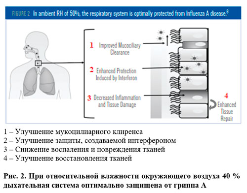

  • Когда относительная влажность внутреннего воздуха меньше 40 %, нарушается эффективная естественная иммунологическая защита дыхательных путей, глаз и кожи человека. Потеря влаги с этих тканей значительно повышает восприимчивость к инфекционным, воспалительным и аллергическим заболеваниям (рис. 2).
  • Воздушная среда с низкой относительной влажностью (сухой воздух) переносит больше инфекционных биоаэрозолей, чем увлажненный воздух. Воздушные патогены дольше сохраняют способность парения в воздухе и жизнеспособность в сухой атмосфере и могут более интенсивно распространяться в помещении в зоне дыхания человека.
  • При низкой относительной влажности окружающего воздуха вирусы и бактерии в аэрозольных каплях становятся, по не до конца понятным пока причинам, более заразными для вторичных носителей.
  • Человек теряет существенное количество воды через дыхание и кожные покровы. В сухом воздухе эти неощущаемые потери влаги приводят к умеренному обезвоживанию, которое нарушает работоспособность мозга, естественный иммунитет дыхательных путей, ухудшает здоровье кожи и заживление ее нарушений, а также стимулирует повышенное свертывание крови, что ассоциируется с более неблагоприятными последствиями инфарктов и инсультов.

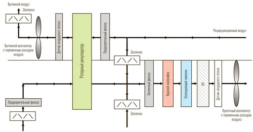

Центральная установка системы с переменным расходом воздуха
На схеме центральной установки системы с переменным расходом воздуха (рис. 4) роторный рекуператор расположен между приточным и вытяжным трактами. Параметры роторного рекуператора основываются на требованиях охлаждения всего воздушного потока и выбираются для эффективности по явному теплу 75 %. Так как требования к расходу воздуха снижаются при низких наружных температурах, эффективность роторного рекуператора по явному теплу увеличивается до 87 % при 50 % от номинального расхода воздуха. Это обусловлено уменьшенным массовым потоком воздуха через неподвижную поверхность и увеличенным «временем пребывания».
При холодных наружных условиях, когда заслонка С открыта, а заслонка D закрыта, заслонки А и В модулируются для подачи воздуха от АУ при температуре 7 °С, используя на 100 % наружный воздух. Водяной калорифер добавляет дополнительную теплоту при экстремально холодных наружных условиях, когда температура наружного воздуха ниже –5 °С по сухому термометру. Когда заслонка А закрыта, а заслонка В полностью открыта, воздух обходит роторный рекуператор, тем самым устраняя избыток статического давления с приточной стороны для рекуперации теплоты. По мере увеличения температуры приточного воздуха от АУ выше 7 °C приточный вентилятор 100 % наружного воздуха с переменным расходом ускоряется, чтобы обеспечить внутреннюю нагрузку по охлаждению при более высокой температуре подачи. Когда температура приточного воздуха превышает 13 °C, активируется система охлаждения и открывается клапан охлаждающего змеевика, чтобы обеспечить достаточное охлаждение отводом явной теплоты для поддержания температуры притока на уровне 13 °C по сухому термометру.
Во влажных климатических зонах, где температура на протяжении многих часов превышает точку росы 13 °C, рекомендуется использовать энтальпийный роторный рекуператор (полной теплоты), а также экономайзер с воздушной стороны и минимальную подачу наружного воздуха. Требования стандарта ASHRAE 62.1–2019 можно выполнить, если температура наружного воздуха превышает 24 °C по сухому термометру, при помощи регулировки заслонок А и D при закрытой заслонке В.
У заслонки А требуется датчик потока наружного воздуха (ДПВ). Энтальпийный роторный рекуператор активируется, чтобы уменьшить температуру и влажность теплого наружного вентиляционного воздуха.
ДПВ используется для подтверждения минимального расхода наружного вентиляционного воздуха в соответствии со стандартом ASHRAE 62.1–2019, который также поддерживает положительное давление в здании. АУ выбирается на расчетный расход воздуха и минимум 90 % ЭПР. Максимальная поправка статического давления должна составлять 0,14 дюйма водяного столба (35 Па). Данный показатель увеличится до 95 % ЭПР при 50 % от расчетного потока, при этом статическое давление уменьшится до 0,05 дюйма водяного столба (12 Па). Объединение роторного рекуператора и АУ в системе с переменным расходом воздуха обеспечивает существенную экономию энергии, так как при уменьшении массового расхода воздуха повышается эффективность и снижаются паразитные потери. Владелец здания получает выгоду от повышенной эффективности теплообмена и увлажнения наружного воздуха при холодной погоде.

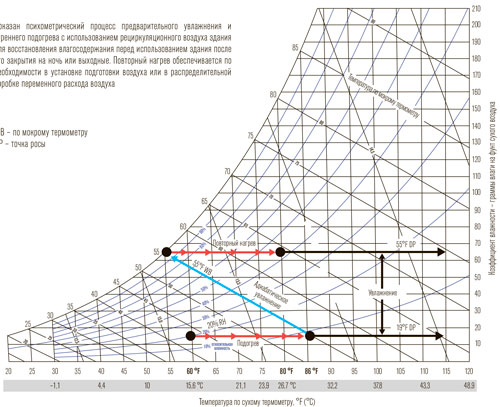

Стратегия управления утренним предварительным увлажнением и подогревом здания
В зданиях, расположенных в холодном климате и эксплуатируемых только в дневное время, обычно предусматривается «утренний прогрев» (натоп) после периода, когда они не функционируют (ночь, праздничные или выходные дни) и для экономии энергии допускается падение температуры внутреннего воздуха до 16 °C или ниже. В периоды простоя здания (особенно длительные) также возможно уменьшение относительной влажности воздуха до 20 % или ниже. Поэтому утренний прогрев должен включать в себя предварительное увлажнение здания.
Для предварительного увлажнения здания можно использовать АУ с рециркуляционным воздухом из здания. На рис. 5 показан психометрический процесс увлажнения рециркуляционного воздуха здания. На рис. 4 заслонки А, В и С закрыты, роторный рекуператор отключен, заслонка D открыта, а приточный вентилятор с переменным расходом воздуха работает. Повторный нагрев можно обеспечить при помощи калорифера, установленного после АУ в центральной установке, или калориферов второго подогрева доводчиков с переменным расходом воздуха в каждой зоне здания.

Статья в журнале ASHRAE за сентябрь 2017 года под названием «It’s All Relative» («Все относительно») описывает механизм, при помощи которого водяной пар может скапливаться в здании на гигроскопичных материалах. Его молекулы аккумулируются в парообразном состоянии на внутренних «накопительных поверхностях», а затем выпускаются в помещение, когда относительная влажность в помещении падает. Эта «влагоемкость здания» может быть восстановлена после ночного простоя во время цикла утреннего предварительного увлажнения. Выпуск молекул водяного пара в помещение в дневное время позволяет поддерживать значительно более стабильный уровень относительной влажности внутреннего воздуха в периоды пребывания в здании людей.
Психометрический процесс предварительного увлажнения и утреннего подогрева)
Рисунок 5. (увеличить)
Психометрический процесс предварительного увлажнения и утреннего подогрева с использованием рециркуляционного воздуха здания для восстановления влагосодержания перед использованием здания после его закрытия на ночь или выходные. Повторный нагрев обеспечивается по необходимости в установке подготовки воздуха или в распределительной коробке переменного расхода воздуха

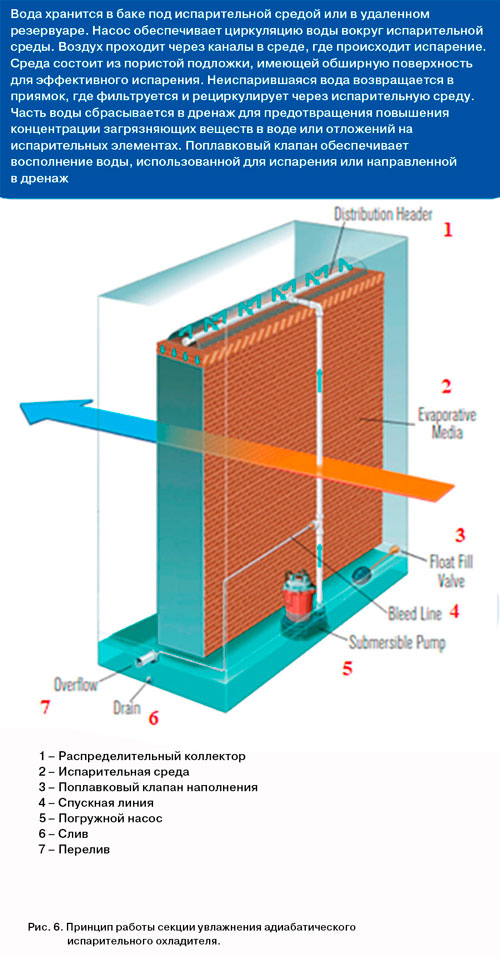

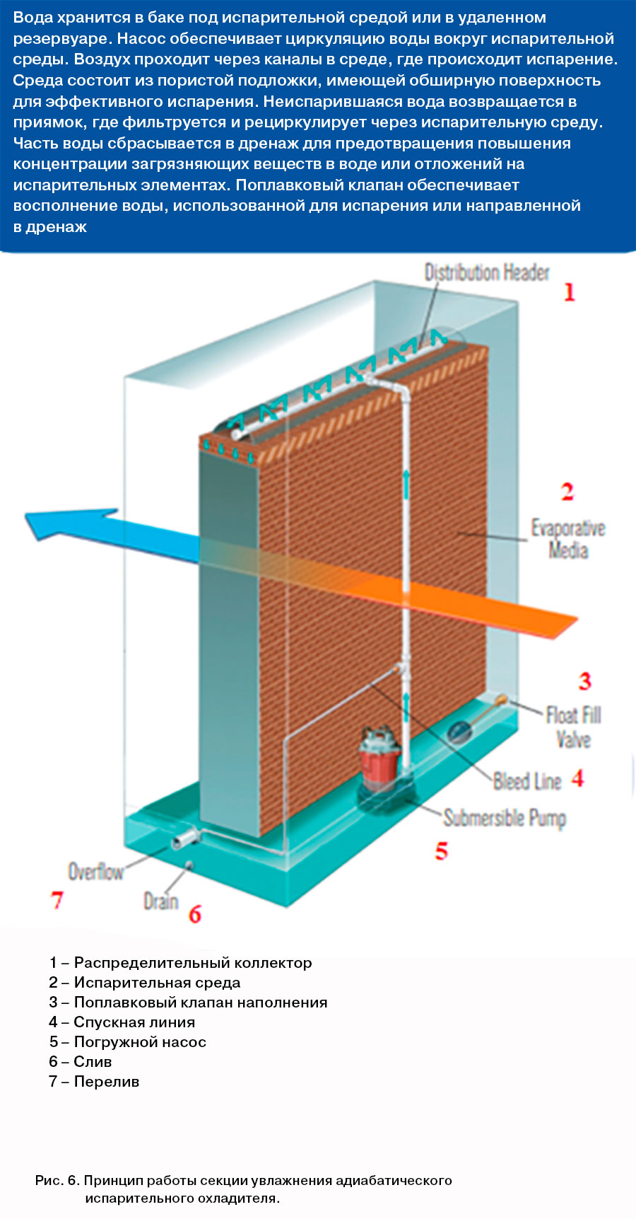

Принцип управления: адиабатический испарительный охладитель/увлажнитель с жесткой средой
Испарительный охладитель/увлажнитель с жесткой средой АУ представляет собой простое устройство, способное непрерывно охлаждать и увлажнять воздух очень близко к границе насыщения в широком диапазоне значений расхода воздуха. Эффективность среды при различных потоках воды меняется незначительно, поэтому регулирование количества подаваемой воды для обеспечения заданных условий не требуется. На рис. 6 приведена иллюстрация мокрой секции АУ со смоченной средой с идентификацией всех критических компонентов.
Поскольку испарение воды происходит на поверхности испарительной среды, избыточная неиспарившаяся вода не переносится далее по системе, а переносятся только водяные пары, поступающие в воздух. Загрязнения в воде, такие как минеральные частицы, остаются в рециркулирующей воде и удаляются при помощи непрерывного выпуска и/или регулярных циклов промывки и слива.
Во время работы АУ естественным способом охлаждает воду до температуры воздуха по мокрому термометру. Для данной системы температура по мокрому термометру находится в диапазоне от 7 до 13 °C. Бактерии легионеллы неактивны, если температура воды ниже 25 °C, и быстро размножаются при 25–42 °C.

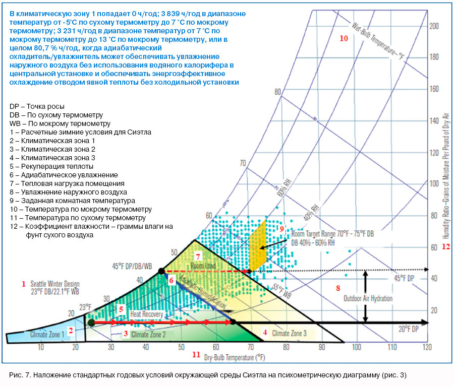

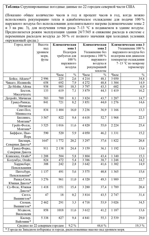

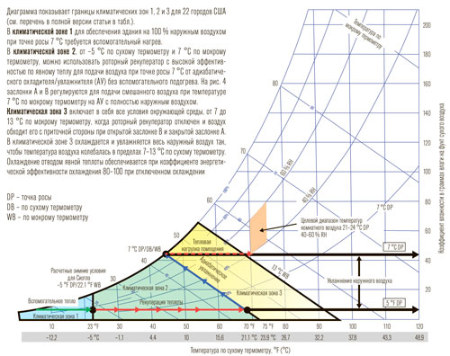

Анализ погодных данных для трех групп северных городов США
На рис. 3 приведена психометрическая диаграмма рекуперации тепла/увлажнения, разделенная на три холодных климатических зоны с температурой окружающего воздуха по мокрому термометру ниже 13 °C. Последовательность управления для центральной установки с переменным расходом воздуха при температуре окружающего воздуха от 7 до 13 °C позволяет АУ обеспечивать диапазон точек росы от 7 до 13 °C. Система охлаждения в климатических зонах 1–3 отключена.
В климатической зоне 3 весь наружный воздух подается на АУ через заслонку В при закрытых заслонках А и D. Роторный рекуператор будет отключен, а паразитическая потеря из системы с приточной стороны исключается. Значения коэффициента энергоэффективности (КЭЭ) охлаждения при помощи АУ в климатической зоне 3 приближаются к 100.
При более высоких температурах подачи воздуха с переменным расходом интенсивность вентиляции здания будет существенно превышать минимальные требования стандарта ASHRAE 62.1–2019 к наружному воздуху – 7 л/с на человека. В помещении будет поддерживаться относительная влажность в диапазоне 40–60 %.
В климатическую зону 2 попадают в среднем 44,6 % часов в год для северных городов (табл.). Вращающийся теплообменник способен переносить тепло, требуемое для поддержания точки росы 7 °C на выходе из установки АУ, с использованием 100 % наружного воздуха при помощи регулирования заслонок А и В, чтобы получить температуру по мокрому термометру 7 °C.
В климатическую зону 1 попадает только 9,2 % средних часов в год, требуя дополнительного нагрева водяным калорифером для обеспечения точки росы 7 °C и уровня влажности в здании на уровне 40 %.
Очевидно, что больше всего выгоды стратегия увлажнения наружного воздуха системами с переменным расходом приносит в климатических зонах западной части США и в сухом климате.

Для проверки методики часового анализа из таблицы на психометрическую диаграмму можно наложить почасовые точки для стандартного метрологического года в Сиэтле (рис. 7). Получается в климатической зоне 1 – 0 ч, в зоне 2 – 3 836 ч и в зоне 3 – 3 231 ч, или в общей сложности 80,7 % часов в год в Сиэтле. Увлажнение и охлаждение отводом явного тепла 100 % наружного воздуха в климатических зонах 2 и 3 производится с очень низкими затратами на энергопотребление. Центральную холодильную установку можно отключать при климатических условиях, соответствующих климатическим зонам 2 и 3, которые наблюдаются преимущественно весной, зимой и осенью.
