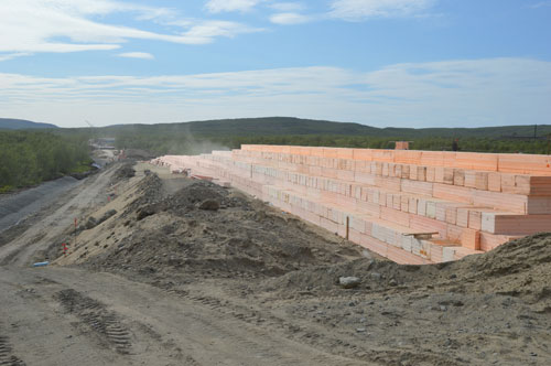

Применение ПЕНОПЛЭКС БЛОК для облегченных насыпей, расширения дорог и подпорных стен обусловлено комплексом технических и экономических преимуществ.
Технико-экономическая эффективность конструкции. ПЕНОПЛЭКС БЛОК обеспечивает требуемую устойчивость конструкции без применения технологически сложных способов усиления основания – свайного поля, монолитных ростверков. При строительстве облегченных насыпей с ПЕНОПЛЭКС БЛОК значительно сокращаются сроки строительства, сметная стоимость и уменьшается объем работ, т.к. слабый грунт не требуется удалять и заменять качественным привозным.
Технологически простой процесс монтажа. Монтаж блоков из экструзионного пенополистирола – всепогодный процесс, не требующий привлечения высококвалифицированной рабочей силы и специализированной техники. Объемный вес ПЕНОПЛЭКС БЛОК в 70 раз меньше насыпного грунта. При необходимости блоки легко нарезаются ручным инструментом.
Сокращение сроков строительства. При отсыпке насыпей на слабых основаниях для консолидации грунта требуется значительное время. С помощью технологии снижения веса насыпи с ПЕНОПЛЭКС БЛОК сроки существенно сократятся.
Пересечения с трубопроводами. Перенос трубопровода часто очень сложное, дорогое и долгое мероприятие. Применение технологий с использованием облегченных насыпей позволяют решить эту проблему, снизив нагрузку на трубопровод.
Пересечения с линиями электропередач. Работа строительной техники рядом с высоковольтной ЛЭП сопряжена с технологическими трудностями. Применение технологий с использованием ПЕНОПЛЭКС БЛОК позволяет исключить использование сваебойной и буровой техники.
Термостабилизация основания. Массив из ПЕНОПЛЭКС БЛОК препятствует промерзанию или растеплению грунтов основания. В процессе эксплуатации сооружения отсутствуют осадки или деформации морозного пучения.
Значительное снижение бокового давления на подпорную стену. ПЕНОПЛЭКС БЛОК значительно сокращает боковое давление. Возможно применение менее металлоемких железобетонных конструкций и возведение с минимальными сроками консолидации.

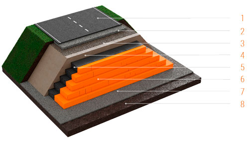

Система облегченной насыпи с ПЕНОПЛЭКС БЛОК
Состав системы
1 — Асфальтобетон
2 — Щебень
3 — Георешетка
4 — Песок
5 — Профилированная мембрана PLASTGUARD
6 — Экструзионный пенополистирол ПЕНОПЛЭКС БЛОК
7 — Дренирующий слой
8 — Грунт основания
