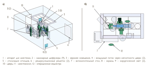

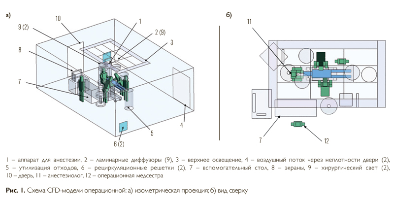

Виртуальная схема операционной
Для проведения исследования была разработана трехмерная статическая неизотермическая CFD-модель операционной с учетом требований стандарта ASHRAE 170–2017.
Рис. 1.
Критерии, учитываемые в системе показателей энергоэффективности штатов США
В виртуальном помещении (рис. 1) площадью 52 м2 (8,5 × 6 м) и с высотой потолка 3 м находятся операционный стол с пациентом, два хирурга, две медсестры и анестезиолог. Операционная оборудована хирургическими светильниками, имеет верхнее освещение, а также некоторые предметы мебели и медицинского оборудования. И люди, и предметы являются источниками тепловыделений, а также препятствиями движению воздушных потоков. Практически все объекты находятся в пределах стерильной зоны, под ламинарным (однонаправленным) воздухораспределителем (диффузором), исключая ассистирующую медсестру и стол с инструментами.
Воздух подается через единую ламинарную решетку, состоящую из девяти пластинчатых потолочных диффузоров общей площадью 6,7 м2, расположенную в центре потолка операционной комнаты, а удаляется через две вытяжные решетки, расположенные на противоположных стенах, а также через щели под двумя дверьми. Воздушные потоки анализируются путем изменения скорости движения воздуха на выходе из диффузора (ламинарного воздухораспределителя), которая сначала задается равной 0,10 м/с, затем 0,15 и 0,20 м/с, что соответствует кратности воздухообмена 15, 23 и 31 ч–1 соответственно.
Количество вытяжного воздуха, удаляемого через вытяжные решетки, меньше, чем количество приточного: недостающая часть в объеме 590 м3/ч удаляется через щелевые отверстия под дверьми, что позволяет создать избыточное давление по отношению к смежным помещениям.

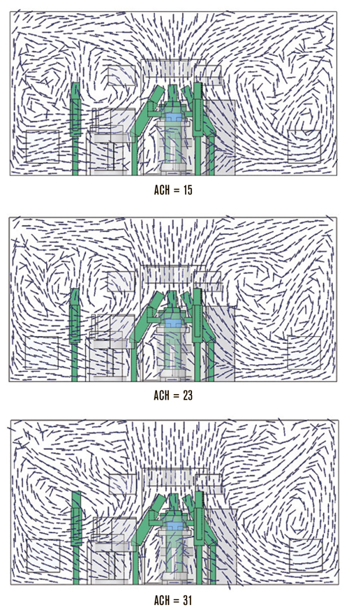

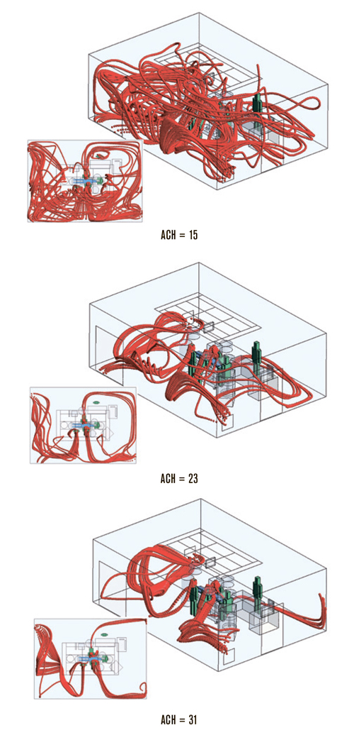

Движение воздушных потоков на поперечном разрезе операционной при различных кратностях воздухообмена

Результаты CFD-моделирования воздушных потоков
Рассматриваются три значения скорости движения воздушных потоков (рис. 2), причем во всех трех вариантах воздух из нестерильной зоны стремится к границам стерильной. При этом воздушный поток, доходящий до уровня пола, движется из стерильной зоны к вытяжным решеткам, не меняя направления, а воздух в средней и в верхней частях операционной движется из нестерильной зоны в стерильную, тем самым сужая размеры стерильной зоны. Также во всех трех случаях скорость чистого приточного воздушного потока увеличивается по мере приближения к операционному столу (рис. 3). Однако расположение зоны ускорения воздушного потока меняется в зависимости от начальной скорости самого потока.
Движение воздушных потоков на поперечном разрезе операционной: изменение при ускорении воздушного потока (выделено красным) на границе чистой зоны при различной кратности воздухообмена
Рисунок 3.
В случае низкой скорости воздушного потока (15 ч–1 или 0,10 м/с) зона ускорения формируется практически в центре стерильной зоны, а при высокой (23 и 31 ч–1 или 0,15 и 0,20 м/с) – смещается по направлению к внешней области стерильной зоны. Если кратность равна 31 ч–1, то зона высокой скорости формируется с обеих сторон операционного стола. Данные исследования показывают, что частичное попадание вытяжного воздуха в стерильную зону происходит независимо от скорости приточного воздушного потока для всех рассматриваемых кратностей воздухообмена. Это согласуется с экспериментальными наблюдениями исследовательского проекта ASHRAE.

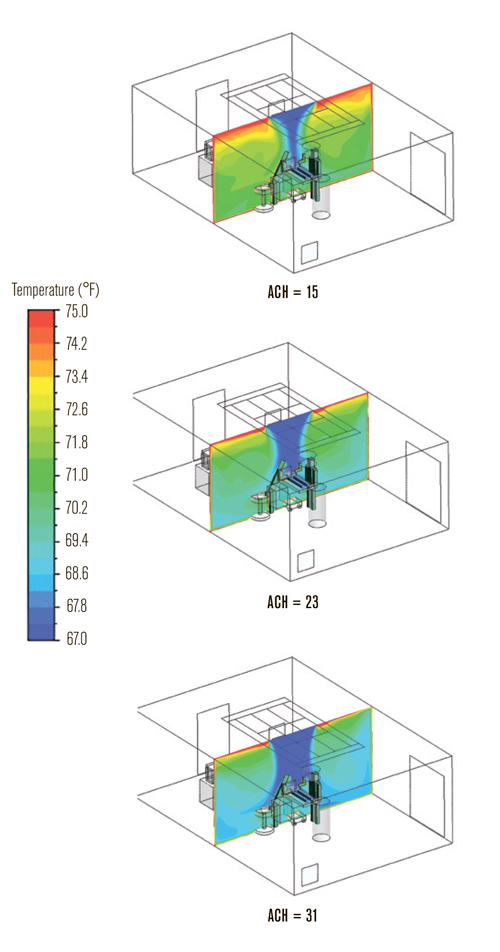

Распределение температуры
Исследования показали температурный перекос, возникающий при всех скоростях приточного воздушного потока (рис. 4). Теплый воздух скапливается в зоне потолка, вокруг воздухораспределителя ламинарного потока, в то время как более холодный воздух остается на уровне пола. Важно отметить, что разница температур между струей приточного и вытяжного воздуха в зоне потолка может быть намного больше, чем средняя теоретическая разница температур приточного и вытяжного воздуха (средняя комнатная температура). Это может негативно повлиять на структуру воздушного потока и стать причиной уноса вторичных потоков в зоне ламинарного потолка.
Распределение температурных зон на поперечном разрезе операционной: температурное расслоение, возникающее при различных кратностях воздухообмена
Рисунок 4.
При 15-кратном воздухообмене приточный воздух сохраняет свою начальную температуру 19,4 °С только в центре стерильной зоны, причем происходит существенное сужение струи подаваемого приточного воздуха. Этот феномен также наблюдался во время экспериментальной оценки воздушных потоков в виртуальной операционной. Из-за поступления теплого отработанного воздуха в стерильную зону (за исключением ее центральной области) температура в других местах остается выше температуры приточного воздуха.
При увеличении скорости воздушного потока, т. е. при кратности воздухообмена 23 и 31 ч–1, область стерильной зоны с холодным приточным воздухом увеличивается и степень сужения зоны стерильного воздушного потока уменьшается. Также при увеличении скорости воздушного потока, как и предполагалось, снижается перепад температур между стерильной и нестерильной зонами.

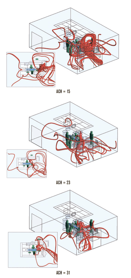

Траектория движения микрочастиц в воздушном потоке
Проанализированы возможные траектории движения микрочастиц в воздухе. Рассмотрены три различных источника чешуек кожи:
1) с лиц хирургов и медсестры, находящихся в стерильной зоне;
2) с лица анестезиолога, находящегося на границе стерильной зоны;
3) с лица ассистирующей медсестры, находящейся за пределами стерильной зоны.
Источник 1. Как только микрочастицы появляются в стерильной зоне, они без промедления удаляются из нее, не оставляя какого-либо значительного следа (рис. 5). Эта модель наблюдается для всех трех рассматриваемых вариантов воздухообмена. Микрочастицы могут циркулировать и смешиваться с воздухом в нестерильной зоне, прежде чем покидают операционную, однако при низкой кратности воздухообмена они могут скапливаться в нестерильной зоне.
Траектория движения в воздухе микрочастиц, слетевших с лиц присутствующих в стерильной зоне людей
Рисунок 5.
Источник 2. Когда микрочастицы слетают с лица анестезиолога, они также удаляются из стерильной зоны (рис. 6). Эти чешуйки кожи также стремятся циркулировать в нестерильной зоне, перед тем как покинуть комнату. При кратности воздухообмена 15 и 23 ч–1 эти микрочастицы могут быть захвачены на внешние границы стерильной зоны, а при кратности воздухообмена 31 ч–1 они сразу покидают операционную, не циркулируя в нестерильной зоне.
Траектория движения в воздухе микрочастиц, слетевших с лица анестезиолога, находящегося на границе стерильной зоны
Рисунок 6.

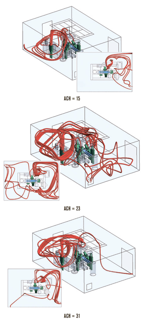

Источник 3. Когда микрочастицы появляются на лице ассистирующей медсестры, находящейся вне стерильной зоны, они сразу начинают двигаться вверх по направлению к потолку, а затем захватываются назад в стерильную зону. Это происходит во всех трех вариантах. После прохождения сквозь стерильную зону чешуйки кожи движутся практически по той же траектории, что и микрочастицы, появившиеся в стерильной зоне (рис. 7). После выхода из стерильной зоны микрочастицы могут циркулировать и смешиваться с воздухом в нестерильной зоне, прежде чем покинуть операционную.
Траектория движения в воздухе микрочастиц, слетевших с лица ассистирующей медсестры, находящейся за пределами
стерильной зоны
Рисунок 7.
Траектория движения в воздухе микрочастиц, слетевших с лица ассистирующей медсестры, находящейся за пределами стерильной зоны
Следует отметить, что во всех трех случаях частицы удаляются из критической зоны – местонахождения пациента. Однако частицы стремятся остаться в нестерильной зоне и циркулировать там, перед тем как покинуть операционную, что увеличивает возможность переноса их в стерильную зону. При установке двух вытяжных решеток в двух противоположных углах операционной микрочастицы начинают двигаться по вихревой траектории и в конечном итоге покидают помещение. Но до удаления из операционной эти микрочастицы могут осесть на столе с инструментами, находящемся в нестерильной зоне.

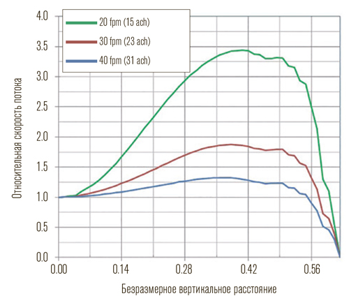

Анализ ускорения воздушного потока
Операционные в ЛПУ часто характеризуются тепловой нагрузкой, сконцентрированной в относительно небольшой области стерильной зоны. Теплота, выделяющаяся от различного оборудования и хирургических светильников, может вызвать локальное повышение температуры поступающего потока холодного приточного воздуха. Также, как было упомянуто выше, вокруг струи приточного холодного воздуха часто формируется зона высокой температуры и термального расслоения (стратификация). Перепад температур между стерильной и нестерильной зонами может вызвать ускорение потока приточного воздуха, выходящего из воздухораспределителей ламинарного потока, что, в свою очередь, может вызвать нежелательный захват загрязненного воздуха из нестерильной зоны в стерильную.
Из-за сложного характера рециркуляции воздуха из нестерильной в стерильную зону и обратно трудно определить точный объем воздуха, циркулирующего между стерильной и нестерильной зонами. Косвенно оценить данную величину можно по степени увеличения скорости приточного воздуха вдоль вертикальной оси от потолка к полу. Число Архимеда2 Ar является отношением между архимедовой силой и силами инерции нисходящего потока воздуха. Кратности воздухообмена 15, 23 и 31 ч–1 (скорость потока на выходе из ламинарного потолка 0,10; 0,15 и 0,20 м/с) соответствуют следующим значениям Ar – 21,0; 6,3 и 2,7. При увеличении скорости потока (массового расхода) приточного воздуха на выходе снижается разница между температурами приточного и вытяжного воздуха (ΔТ), что, в свою очередь, приводит к снижению Ar. Таким образом, при более высоких кратностях воздухообмена более низкие значения Ar указывают на то, что в потоке преобладают силы инерции.
На рис. 8 показано изменение относительной скорости (отношение осевой скорости потока при определенном расстоянии вдоль вертикальной оси к скорости потока на выходе воздухораспределителя ламинарного потока). Зависимость построена на основе безразмерного вертикального расстояния – отношения высоты в определенном вертикальном положении к высоте ламинарного воздухораспределителя от потолка.
Ускорение воздушного потока
Рисунок 8.
Ускорение воздушного потока, выходящего из воздухораспределителя ламинарного потока, по мере приближения к операционному столу в зависимости от начальной скорости
Анализ показал, что при всех рассматриваемых кратностях воздухообмена скорость воздушного потока увеличивается по мере движения воздуха вниз по направлению к операционному столу. Однако при увеличении начальной скорости приточного воздуха относительное увеличение осевой скорости снижается, т. е. при 15-кратном воздухообмене (Ar = 21,0) скорость потока на выходе выше начальной скорости примерно в 3,4 раза, примерно 38 % расстояния по вертикали от потолка. При 23-кратном (Ar = 6,3) и при 31-кратном (Ar = 2,7) воздухообмене это превышение составляет соответственно 1,8 и 1,3 раза. Это указывает на то, что перепад температур между стерильной и нестерильной зонами, снижаясь, может уменьшить ускорение приточного потока воздуха. Эти данные совпадают с экспериментальными измерениями профилей скоростей.
Следует отметить, что независимо от кратности воздухообмена пик значений безразмерной скорости приходится на расстояние 36–38 % по вертикали от воздухораспределителя ламинарного потока. Однако такое увеличение скорости не позволяет сделать выводы о траектории потока микрочастиц. Следовательно, снижение Ar может не помочь минимизировать перенос микрочастиц в воздухе из нестерильной зоны в стерильную.
